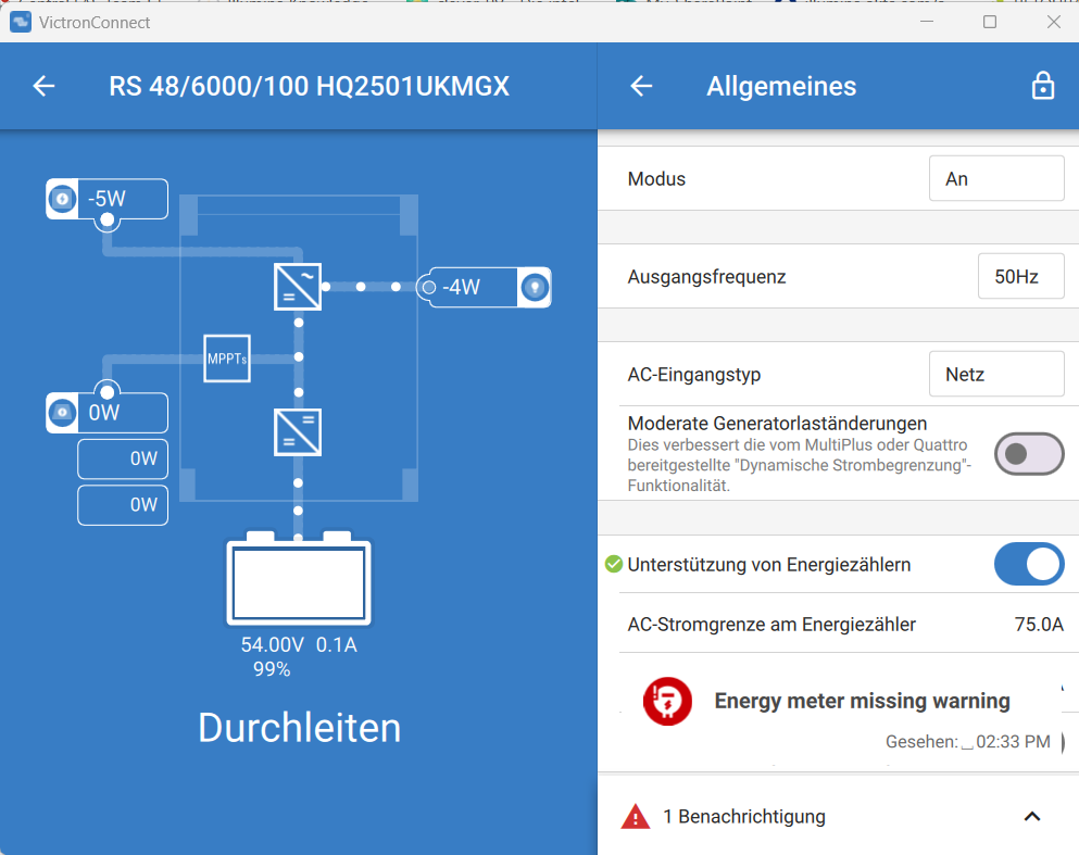

Hallo Jetlag, in der Config habe ich ihn auf GRID Gesetz (Role = grid). In Victron Connect sehe ich den Shelly nicht und wenn ich auf Energymeter hinzufuegen gehe bekomme ich eine Fehlermeldung.

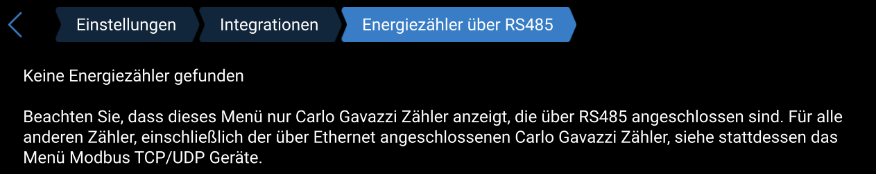

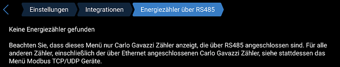

Laut Victron wird beim Multi RS Solar das ESS nur noch ueber das VRM eingerichtet. Wenn man dort sich durch die Menu Klickt findet man folgende Info.
Mein Problem ist ein wenig, dass ich die Multiplus System nicht kenne. Ueber den Multi RS Solar findet man noch nicht viel. Was ich schon gelert habe ist, dass man nicht alles 1:1 machen kann. Kann man den beim Multiplus den Shelly 3EM als Energymeter im ESS benutzen (ohne Red-Note oder MQTT)?

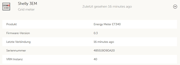

In der Gerate Liste (VRM) ist meine Shelly als ET340 gelistet.
Den ET340 wurde mal laut Anleitung ueber RS485-USB-Schnittstelle oder eine drathlose Zigbee anschliesen.

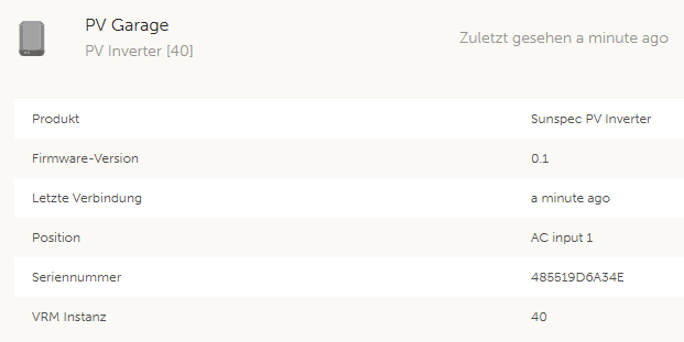

Im VRM taucht er dann mit dem Namen, den ich ihm gegeben hab, als Gerät steht da aber auch was seltsames drin…
Das von dir gezeigte Menü ist ja explizit nur für Carlo Gavazzi Zähler, d.h. hier wird er nicht auftauchen. Aber wie sich der Shelly als Grid-Meter bemerkbar macht, oder ob man noch was anderes tun muss, weiß ich auch nicht. Theoretisch sollte es gehen, wie auch in diesem (2 Jahre alten) Video gezeigt.

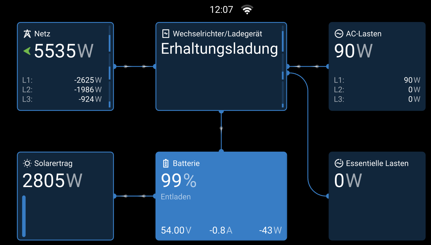

Wie sieht das denn jetzt bei dir aus in der Remote Console aus? Also wie sieht das Flow Diagramm aus @slopestyler ?
Das Video zeigt eine aeltere Version (v2) des Scripts von Fabian Lauer. Er hat doch einiges in v3 hinzugefuegt.

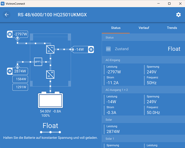

Hier mal wie es auf meiner Remote Console (v2) gerade erscheint. Hier ist alles in Ordnung (Die Sonne scheint und ich habe auf P2 noch ein AC Seitig was dran haengen und an P3 haengt ein kleines BKW)
In Multi RS Solar sieht es halt so aus. Hier ist nix vom Energie Meter zu sehen und deshalb kann da auch nix geregelt werden.
