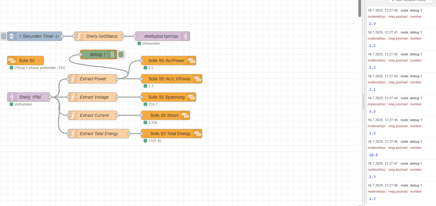

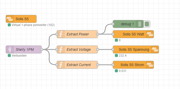

Die Scripte sind eigentlich seit dem “Virtual Devices”-Node in NodeRed überflüssig. MQTT auf dem Shelly aktivieren, den Cerbo als Broker hinzufügen und dann kann man bequem mit einem “mqtt Input”-node dem “Virtual Device”-Node, einem “Function”-Node zum extrahieren der Zahlenwerte aus dem passenden Topic und einem "“Custom Control”-Node genau das bauen. Ohne Treiber, der u.U. ganz gut auf die CPU geht.
Bin gestern selbst erst über die Möglichkeit gestolpert und begeistert! Getestet mit nem Shelly Plus Plug S und nem Shelly Plus 1PM. Beide liefern übrigens ~6 Sekunden nen neuen Wert. Strom, Spannung und die Leistung lassen sich, neben weiteren Parametern, problemlos im VRM Portal visualisieren.

Das Ganze sieht dann übrigens so bei mir aus:
Ich hab einen Shelly 3EM und einen 1PM.
Habs hinbekommen… Einen “Inject”-Node als 1 Sekunden Timer erstellt, an diesen nen “Function”-Node der den Shelly aktiv abfragt und das Ganze per “MQTT-Out”-Node wieder an den Broker schickt. Im “MQTT-In”-Node dann das neue Topic angeben und wie gehabt per “Function”-Node die gewünschten Werte auslesen und richtung Victron pushen.
shelly_2_pvinverter_flows.zip (1,9 KB)

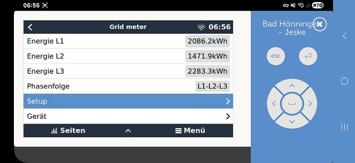

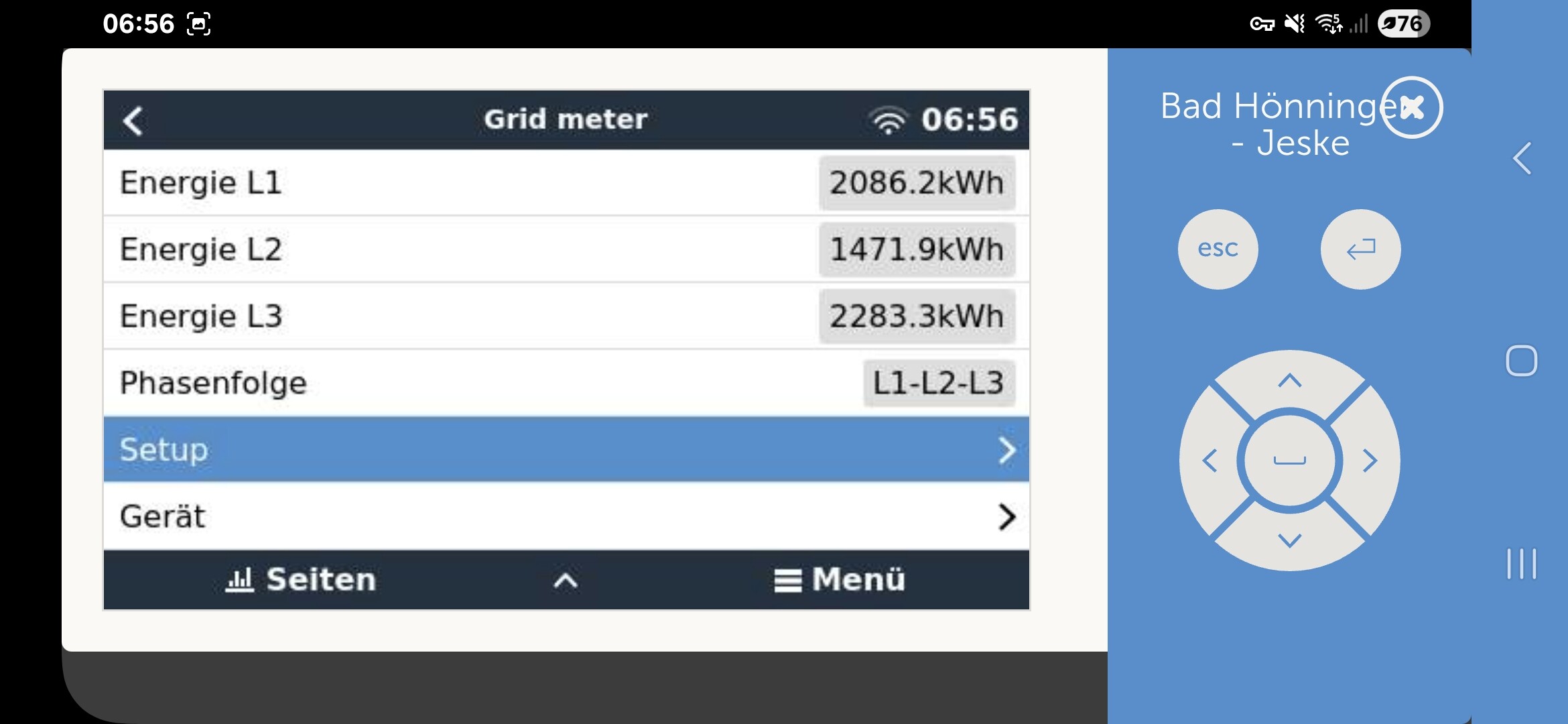

Wir haben wohl das korrekte Script auf dem Cerbo und haben von 0 AC auf 1 AC out gewechselt
Leider übernimmt er das irgendwie nicht.
In Victron selber wir der Shelly auch nur als Gerät angezeigt nicht als Wechselrichter und das Setup wo man die Rolle wechseln kann gibt es auch nicht (so wie beim Gridmeter)
siehe Screenshots
Was kann ich noch tun?
wie gesagt der Shelly wird ja erkannt aber halt in der wohl falschen Rolle deshalb auch unter AC Lasten in der Übersicht.
Der/die Shelly werden in der Geräteliste angezeigt, aber konfigurieren kann man sie nicht wie ein Energymeter (leider). Das geht dann eben nur über das Script. Das ist bei mir auch so.
