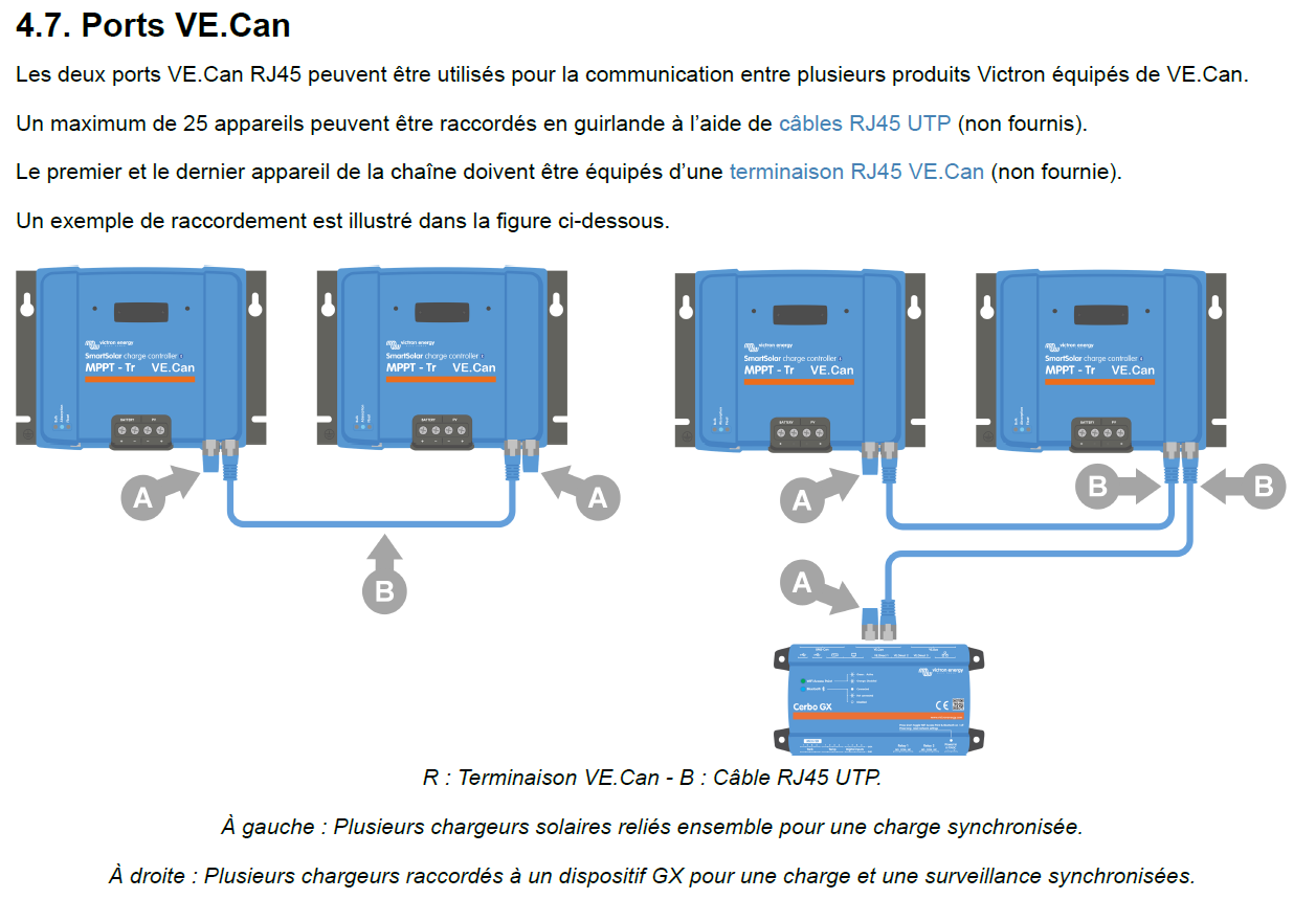

Effectivement, petite distraction de ma part, c’est bien un câble Type A connecté au BMS-Can! Tous les autres appareils Victron sont connectés ente eux avec du câble réseau classique. Sur le Cerbo GX, il reste encore de libre les connecteurs RJ45 suivant: 1 BMS-Can et 2 ports VE-Can sur lesquels il y a deux terminaux pour l’instant. Je pourrais donc connecter les deux Smartsolar aux ports VE-Can en . Un câble réseau classique devrait faire l’affaire?

Sur le port BMS-Can, il faudrait mettre une terminaison RJ-45 sur le second port.
Pour les SmartSolar, je ne peux que recommander de suivre les instructions de la documentation reprise ci-dessous.
Les câbles RJ-45 UTP sont bien des câbles réseaux droits (pas croisés ou autres).
