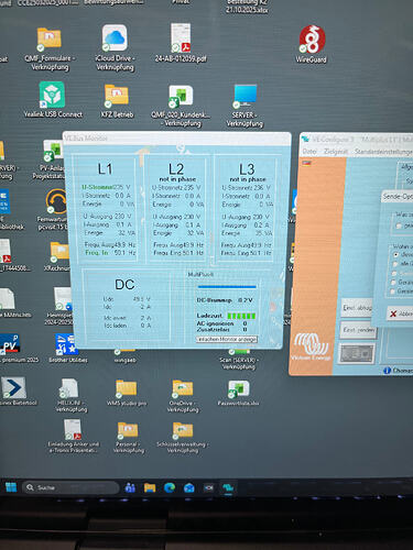

Ja hab ich gemacht . Stimmt alles . . . VE Config mit Ess Assistenten auch alles neu geladen . Immer noch phasendrehung .
Ganz rechts ist sind die victrons dran . Grau L3 Braun L1 und schwarz L2 . Das passt auch definitiv mit der Zuordnung . Ich hab zwar gestern alles mal in allen möglichenkeiten gedreht aber … nur um auszuschließen das ich doof bin . Mit dem N hat’s aber nichts zu tun oder ?

Auffällig war halt nur das der Multiplus auf einmal Q heißt und Nicht mehr Multiplus
da scheint doch was nicht zu stimmen

Spannung ist da , Batterien schalten sich aber immer wieder nach einiger Zeit aus . Auch in de VE Configure 3 sind jedes Mal alle Daten weg

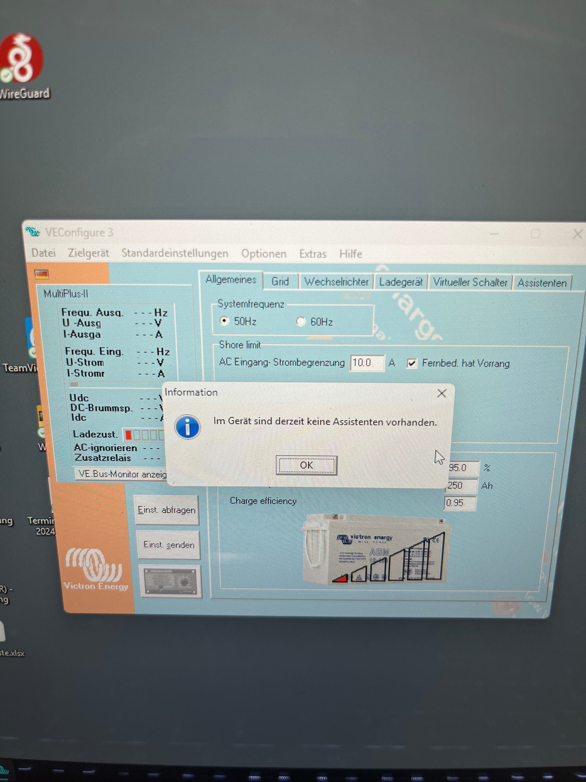

Beim Konfigurieren der 3 Multis bleiben die Multis natürlich verbunden … der MK3 kommt ran … der Cerbo MUSS ab … dann verliert er die Verbindung zum BMS und schaltet auf Low Bat … ganz normale Meldung …

Hi, es war die Verbindung über MK3 und alles war weg .
Ich hab’s jetzt einigermaßen wieder am laufen . Aber vielleicht hat ja jemand die Einstellung im Config für mich für pylontec uc2000 5x . Hab das Gefühl nur der L1 Wechselrichter arbeitet
Assistenten müssen bei allen MultiPlus einzeln eingespielt werden, “senden an alle Geräte” funktioniert da nicht.
Top ! Hat geklappt , ja daran konnte ich mich nicht mehr erinnern . Jetzt scheint alles sauber zu laufen . Ich danke euch viel Mals , wirklich toll das es so hilfsbereite Leute gibt ! Vielen Dank :blush:
Super … :+1: Schlussendlich konnten also die Multis von L2 und L3 mit den Phasen nix anfangen , weil sie garkeine Konfig hatten ?
