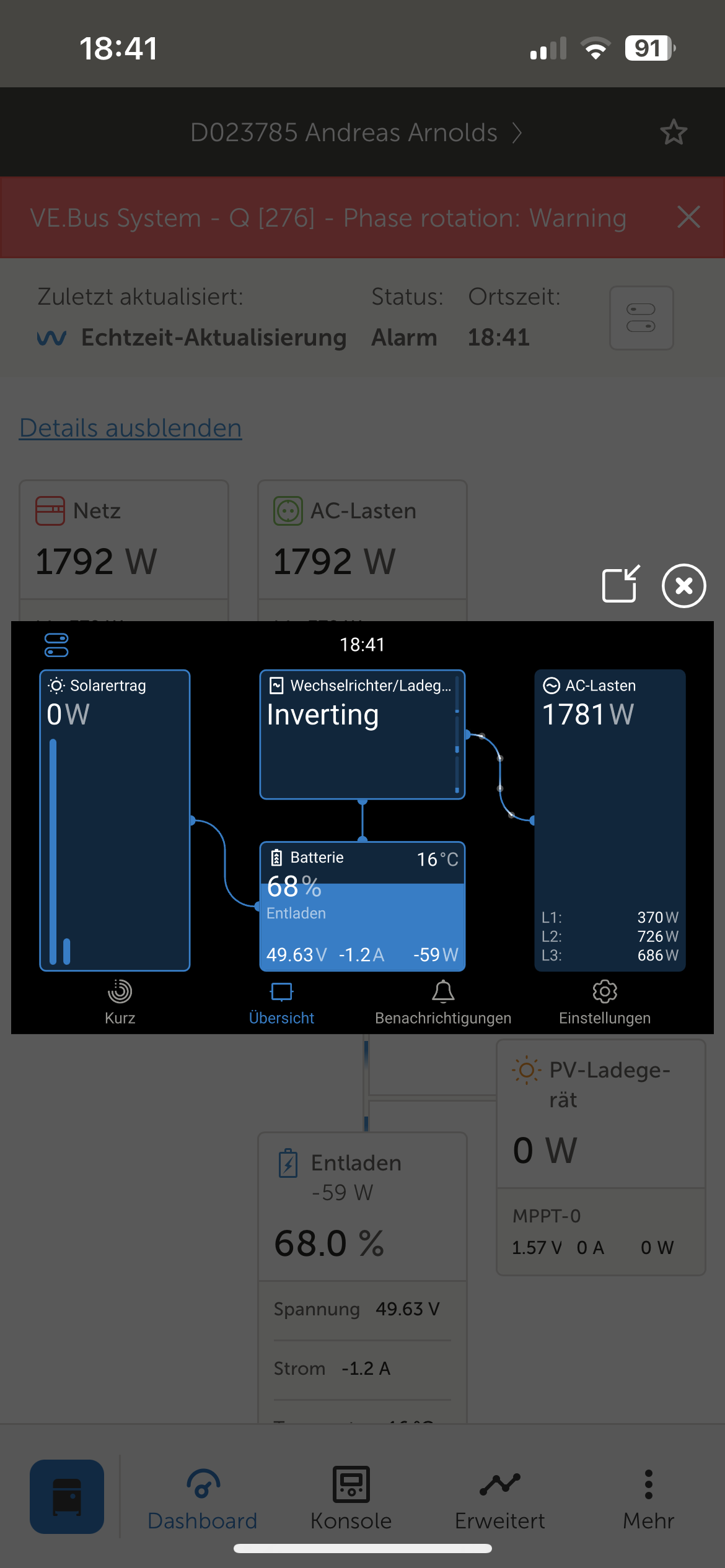

Hallo zusammen ,
Ich habe gestern meine U Verteilung neu gemacht . Jetzt bekomme ich immer die Fehlermeldung S.o. Heute Morgen ist mir der Fehler aufgefallen da ich über die sammelschiene nicht L1 L2 L3 hatte sondern L3 L1 L2 … direkt getauscht und trotzdem noch der gleiche Fehler. Ich hab dann alle 6 Kombination ausprobiert . Immer der gleiche Fehler . Einen drehfeldprüfer habe ich nicht . Muss ich nachdem ich die Phasen gedreht habe irgendwie den multiplus 2 neu starten ?

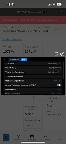

VRM - Geräteliste - VE Configure Fernkonfiguration … dann alles ohne MK3 …
Den Punkt finde ich nicht .. also Geräteaustausch unter VRM ..
Gerätelisten … T9
wäre super wenn du das mit nem PC und nicht mit dem Smartphone machst …
Okay. Dann geht’s auch .. ich kann bei ve configuration nur eine Datei runterladen

Die MultiPlus scheinen an sich ja noch als 3-Phasensystem zu laufen.
