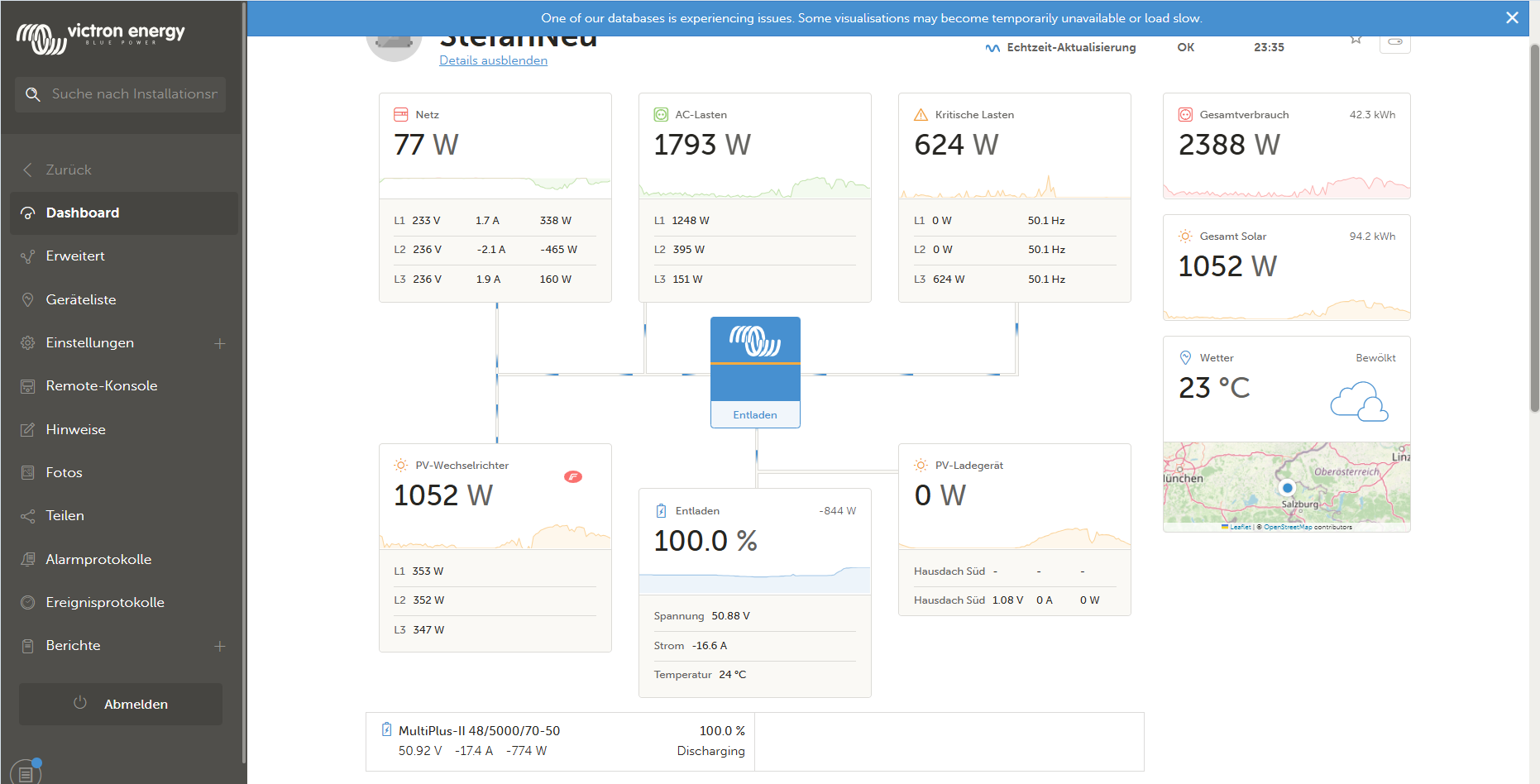

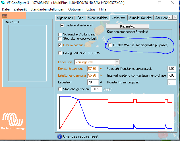

Habe heute nun im VE-Config bei Phase 1 das Häkchen gesetzt bei Disable V-Sense(for diagnostic purposes) und nun funktioniert alles wieder einwandfrei. Die Multis messen nun die selbe DC Spannung wie das BMS und heute wurden die Batterien zum ersten mal seit Nov.2024! wieder auf 100% SOC geladen. Es gibt keinerlei Fehlermeldungen! Bilder anbei
P.S.: Die Werte auf dem VE-Config Bild sind nicht die, die ich verwende! Bild dient nur dazu den Punkt mit Disable VSense zu erkennen!
