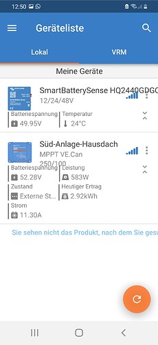

Servus in die Runde! Ich habe eine 3Phasige Multiplus Anlage mit 890Ampere Pylontech inkl. einen SmartSolar MPPT VE.Can 250/100. Ebenfalls laufen zwei Fronius mit. Alles funktioniert seit vielen Jahren super. Nur seit ca einem halben Jahr ist folgendes: Wenn ich in den SmartSolar MPPT reingehe zeigt er mir z.b. jetzt 52,10 Volt Batteriespannung an (das der gemessenen Realität entspricht) im VRMPortal steht bei der Batterie aber nur z.b: 49,77 Volt. Daher hört er auch wie jetzt bei anscheinend 70% SOC zum reinladen auf. Wie kann ich dieses durcheinander wieder beheben? Das Ausrufezeichen deutet auf MK3 needs Update hin. (Muss ich noch machen)
Ich würde mich um jede Hilfe freuen. Anbei ein paar Bilder. Grüße Stefan

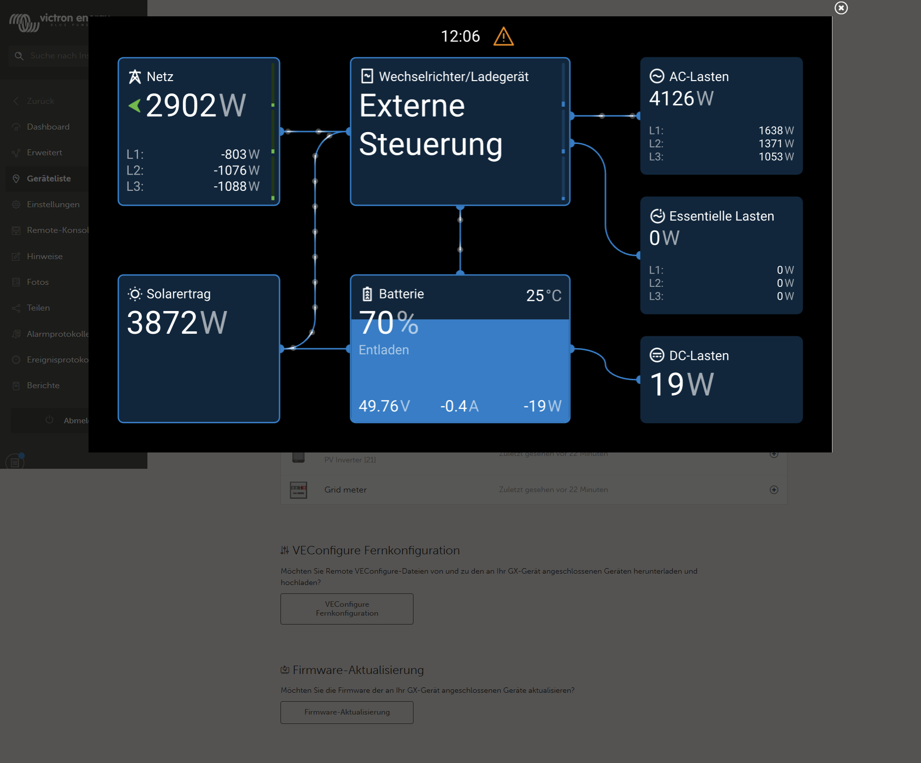

Warum speist er 2900W ins Netz und entlädt den Akku? Und wo kommt diese Leistung her ?
Erzeugung 3800, Verbrauch 4100W, Einspeisung 2900W ?
Und er lädt doch bei 50V mit 3600W .

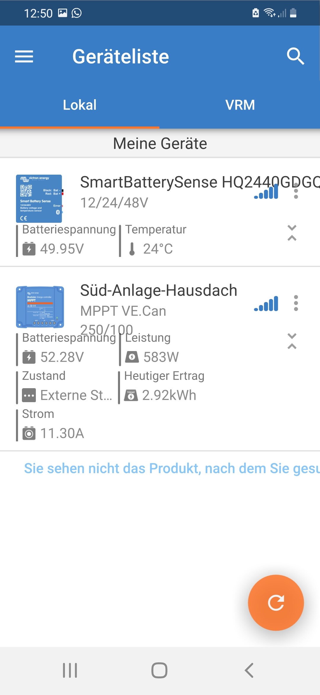

An der Batteriesammelschiene messe ich 50V ebenso direkt am MPPT. Doch im MPPT Menü oder wie im Bild oben zeigt er 52,3Volt an
Das sind 2 verschiedene Messungen…die Spannung vom MP II ist das was er sieht/misst..
Die Spannung bei der Batterie ist die Spannung die das BMS sendet.

Habe jetzt nur eine Pylon eingeschaltet und es war dieselbe Differenz bei den Volt. Habe nun auch direkt an der Batterie gemessen und der Wert stimmt mit dem an der Sammelschiene überein. Also kommt der MPPT obwohl bei ihm 50V anliegen auf 52 komma irgendwas? Dann werde ich wohl wie du meinst das gute Teil tauschen müssen… Grüße
Versuche trotzdem noch es mit dem Victron Energy Smart Battery Sense(35€) hinzubekommen. Wenn das auch nicht klappt habe ich noch Garantie auf den MPPT. Melde mich

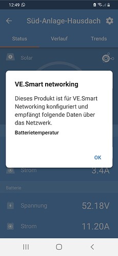

Habe heute den Smart Batterie Sense verbaut. Aber leider nimmt der Mppt nur die Batterie Temperatur an. Gesendet wird laut SBS beides. Habe keine Möglichkeit gefunden das zu ändern. Weis vielleicht wer Rat. Mir scheint als würde der MPPT aufgrund der Batterie Einstellungen (Pylontech mit BMS) die externe Spannungsmessung nicht akzeptieren.
Schöne Grüße Stefan

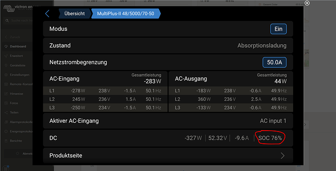

Bin nun etwas gescheiter geworden. Der MPPT selbst misst die Richtige Batteriespannung solange ich ihn nicht mit den Multiplus verbinde. Das bedeutet ein oder mehrere Multiplus messen die falsche Batteriespannung. Hätte versucht mit dem MK3 die Gemessene DC Spannung der einzelnen Multiplus (3Phasen System) zu erfahren. Leider erhält man nur einen DC Wert ohne zu wissen welcher den misst. Kann mir eventuell wer weiterhelfen den fehlerhaften Multiplus ausfindig zu machen. Schöne Grüße Stefan
hallo,
mir fallen da nur 2 moeglichkeiten ein, die funktionieren sollten:
  1. veconfig ueber systemconfig (bei mehreren phasen) starten und den vebus-monitor im erweiterten modus aufrufen. da bekommt man die daten fuer jede phase getrennt angezeigt, das sollte auch bei der dc-spannung der fall sein
  2. mit nodered ueber das vebus oder custom-control. da kann man fuer jeden einzelnen multi daten abrufen. allerdings weiss ich nicht mehr, ob hier die dc-spannung auch dabei ist.

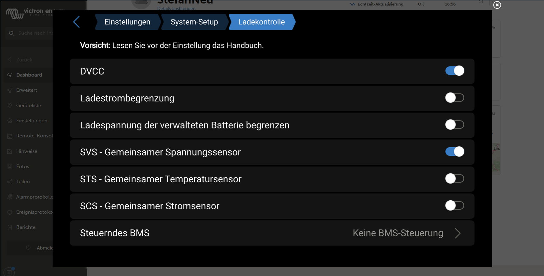

Habe nun im DVCC ausgewählt das ich kein Steuerndes BMS habe, konnte dadurch den Gemeinsamen Spannungssensor aktivieren und es funktionierte(kurze Zeit). Der Multiplus nahm nun die richtige DC Spannung. Nur nach kurzer Zeit kamen mehrere Fehler wegen fehlendem BMS. Gibt es eventuell eine Möglichkeit denn Gemeinsamen Spannungsensor SVS trotzdem zu aktivieren?
^Das BMS sollte man nicht abschalten ..
