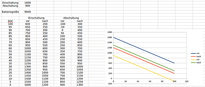

Der Heizstab besteht aus drei Heizwendeln, welche in meinem 24V System je rund 400W haben. Über NodeRed habe ich eine Regelung programmiert, welche abhängig vom aktuellen SOC der Batterie einen gewisse Ladeleistung reserviert. Alle 1 Minute frage ich nun einen Mittelwert des Batteriestromes ab. Liegt dieser Wert über der berechneten Ladeleistung + 400W für die nächste Heizwendel, wird die Heizstufe erhöht. Unterschreitet der gemittelte Batteriestrom, die berechnete Ladeleistung, wird um eine Heizstufe verringert. Weiterhin wird, wenn einener meiner MPPT im Limmeted-Modus ist, auch die Heizstufe erhöht. Anschließend wird noch der Maximalwert der Heizstufe auf einen einstellbaren Wert begrenz, und auf die minimale Heizstufe (0) begrenzt. Zuletzt wird noch bei erreichen einer bestimmten Speichertemperatur (80°C) die Heizstufe auf 0 gesetzt.

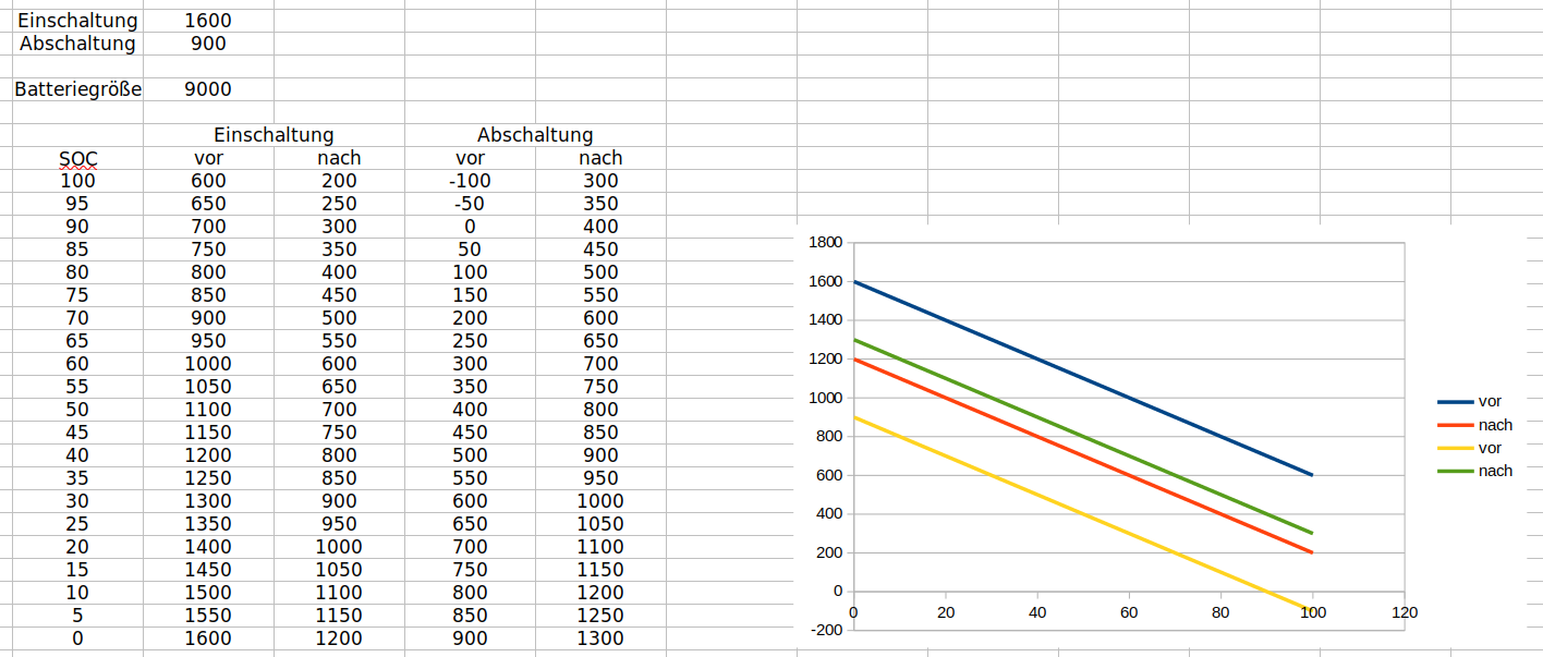

Hier mal die Excel, welche ich zur Berechnung der Schwellwerte der Ladeleistung verwendet habe.
Mein Heizstab hat 3x 400W, also 1200W, maximal an realer Solarleistung erreiche ich ~2500W.

Bei meiner Lösung regelt sich das von alleine, wenn die Batterie noch nicht voll ist, wird immer so geregelt das noch ausreichend Ladestrom übrig ist. Wird die Batterie voll (>90% SOC) kann dann auch die Batterie schon mal leicht entladen werden. Dadurch sinkt der SOC dann aber wieder und es wird wieder Ladestrom in die Batterie erzeugt.
Die obige Tabelle ist ja nur eine Übersicht, durch die Berechnungsformel verhält sich das Ganze linear, wie es auch in den Kurven zu sehen ist.
