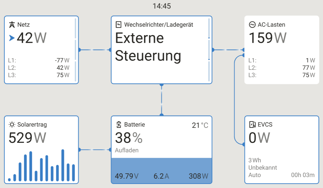

Das (Hybridplugin)-Auto hängt an einem Tasmota-Stromzähler, den ich bereits per DBUS-Programmierung als EV-Gerät in mein Venus hinzugefügt habe (siehe rechts-unten, 0 W):
