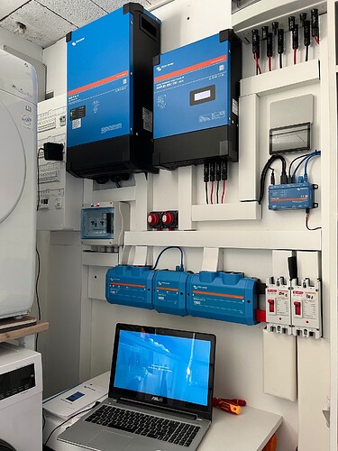

J’ai finalisé mon installation :slight_smile:
Cerbo gx + Mppt450/100+ lynx shunt + multiplus 2 8000 48/100 et 2 batteries wJk Bms pour un total de 660 Ah
Le multiplus equipé de sa pince ampère métrique est raccordé en parallèle de mon tableau électrique uniquement via AC in
Bien qu’ayant contrôlé la présence du 230 v sur AC in , je ne renvoi rien dans mon tableau lors que mes batteries sont full ( 55v) et sur le touch screan je ne vois ni valeur sur le grid ni sur le load .
J’ai fait un essai en branchant un consommateur de 1800 w sur AC Out et en coupant le jus sur AC in ça fonctionne et affiche les bonnes valeurs . Mais rien pour alimenter la maison via AC in
Help please

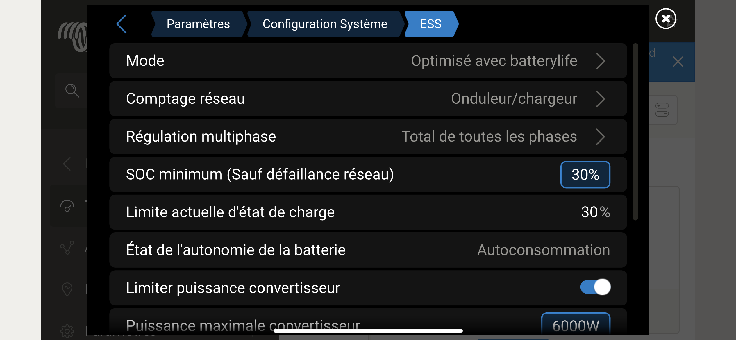

Paramètres ESS
Comptage réseau : convertisseur/ chargeur ( j,ai la pince ampère métrique sur le multiplus et sur l,arrivée phasecsortie EDF
J’ai essayé bave. Ou sans batterie Life sans changement
Autoconsommation avec puissance injection réseau a 0w et point de consigne à 50;w , j’ai également fait varié ces valeurs sans effet

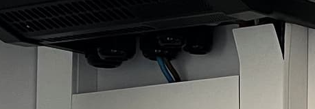

La terre est bien raccordée et passe dans la goulotte des câbles Dc

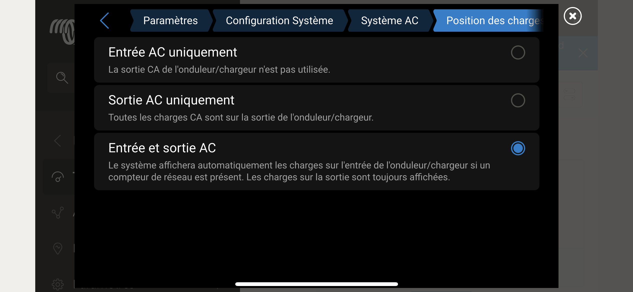

Le paramètre Autoconsommation de la batterie devrait être sur Toutes les charges du système et non sur Seulement les charges critiques. De mémoire, je crois que ce paramètre n’apparaît pas dans certaines circonstances. Dis-moi si ce paramètre n’est pas présent chez toi.
J’ai retrouvé la réf
Ceci fait référence à ce paramètre :
S’il est configuré sur Entrée AC uniquement, alors c’est normal que le paramètre Autoconsommation de la batterie ne soit pas présent. Et, ce n’est pas la source de ton problème.

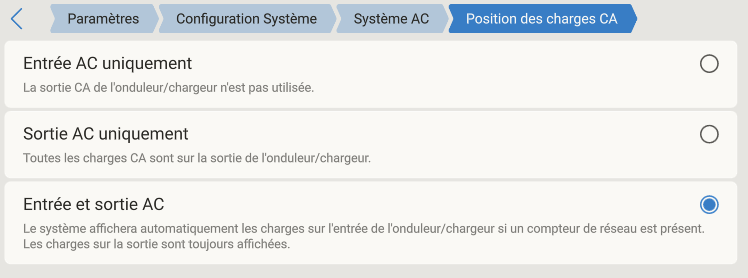

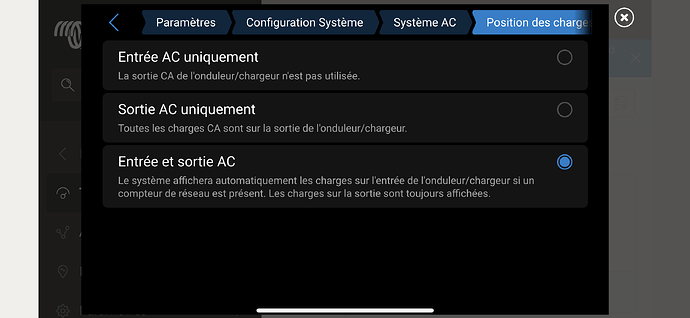

Lorsque l’on utilise la sonde comme instrument de mesure du réseau, toutes les charges sont vues par le système comme étant sur l’AC OUT. Pour cette raison, fais un test en passant la position des charges CA sur Entrée et sortie AC et l’autocommation de la batterie sur Toutes les charges du système
Merci pour tes retours si rapides
Le paramètre ESS de l’AC est bien sur toutes les sources.

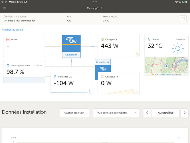

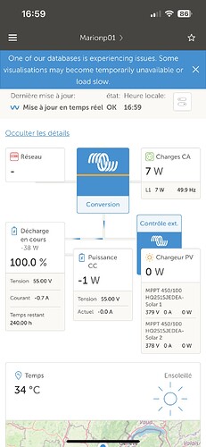

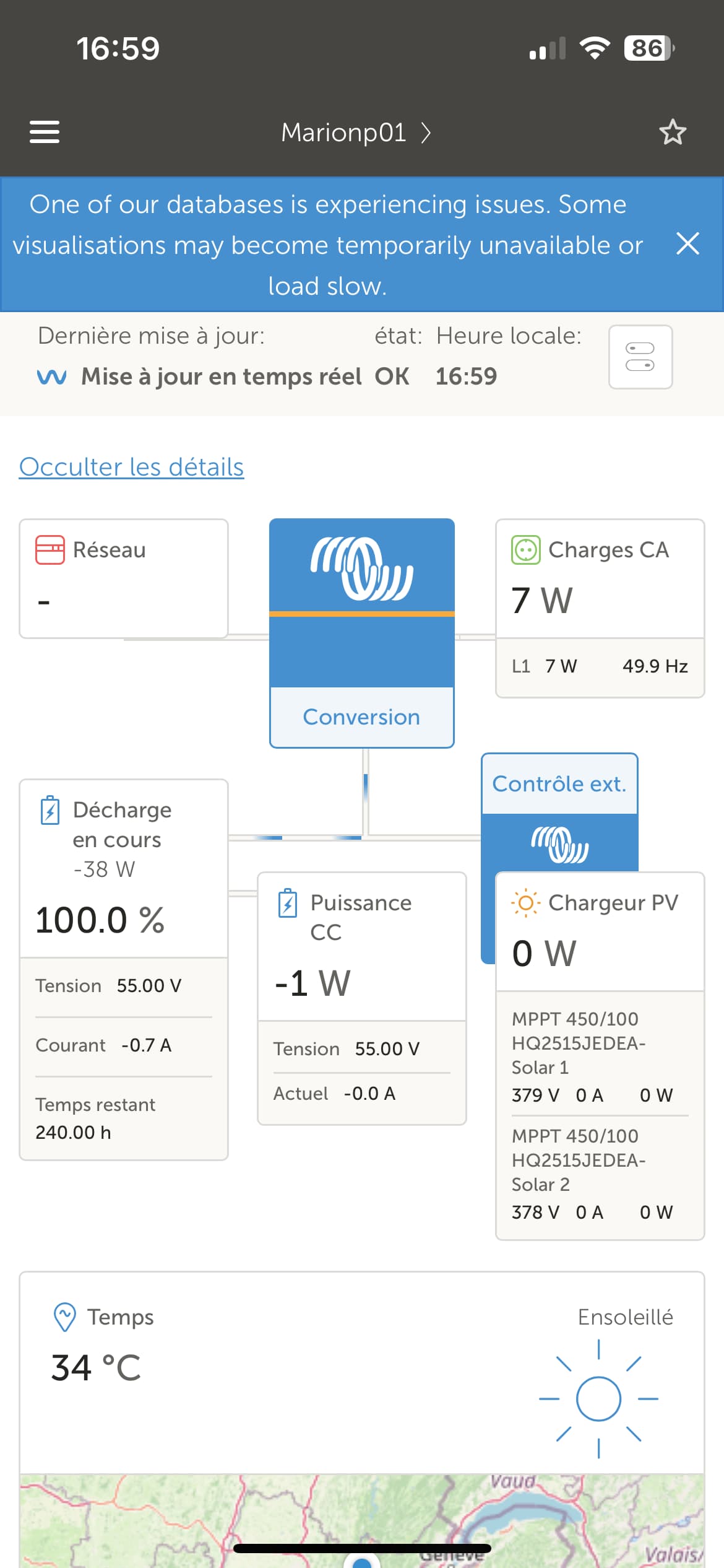

Voilà ce qu indique le tableau de bord

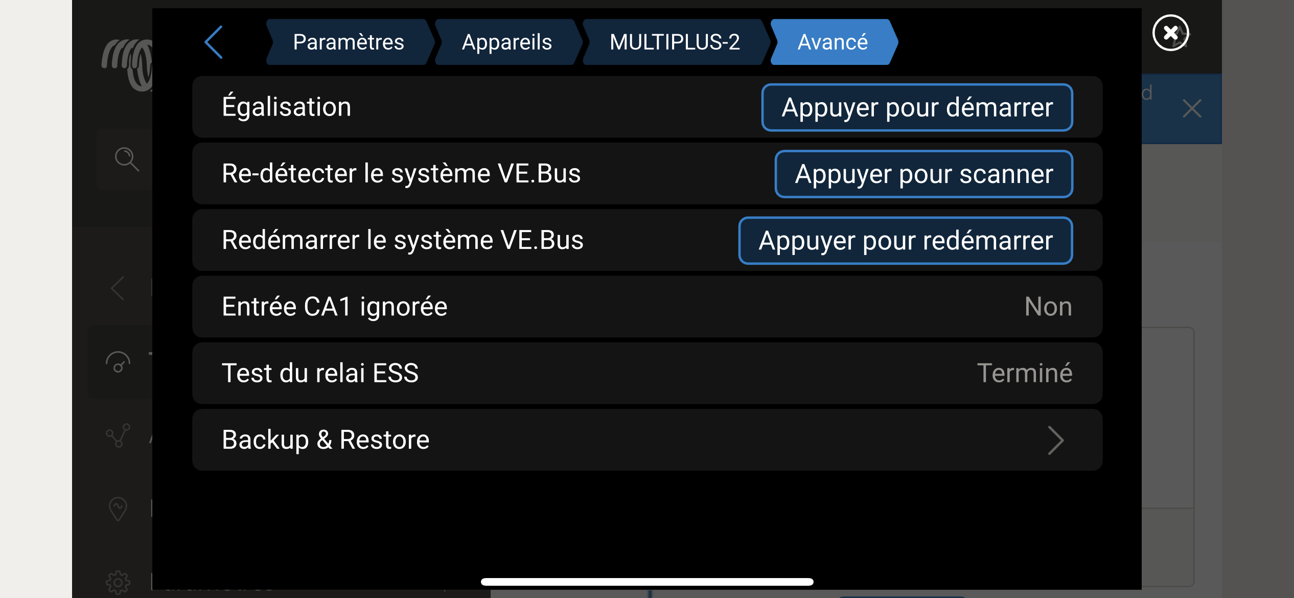

Peux-tu également regardé et faire une capture d’écran des menus suivants ?
  • Paramètres / Appareils / Multiplus-II
  • Paramètres / Appareils / Multiplus-II / Avancé
As-tu le paramètre Autoconsommation de la batterie dans le menu ESS ?
Sur le multiples 2 8000 pour les connexions ce n’est plus des bornées mais des boulons M6 la terre est présente sur la barrette commune qui est juste au dessous
Pour les captures d’écran ci dessous photos
On voit sur la deuxième image que l’entrée CA est déconnectée et sur la première image qu’elle n’est pas ignorée. Ca me laisse penser qu’il n’y a pas de courant et de tension sur l’AC IN. Mais tu dis avoir déjà vérifié cela et la deuxième image montre qu’il y a une bonne tension et une bonne fréquence sur l’entrée CA.

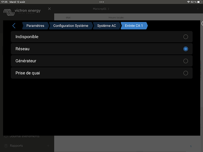

Peux-tu vérifier le paramètre suivant:
  • Paramètres / Configuration Système / Système AC / Entrée CA 1 : Réseau
Je te confirme que la tension a 230v est bien présente sur AC In
Capture demandée

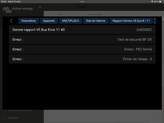

A ce stade, je soupçonne un défaut du relais de terre qui lorsqu’il dysfonctionne, empêche le raccordement de l’AC IN par sécurité.
Si c’est le cas, je pense qu’il devrait y avoir quelque chose dans le menu

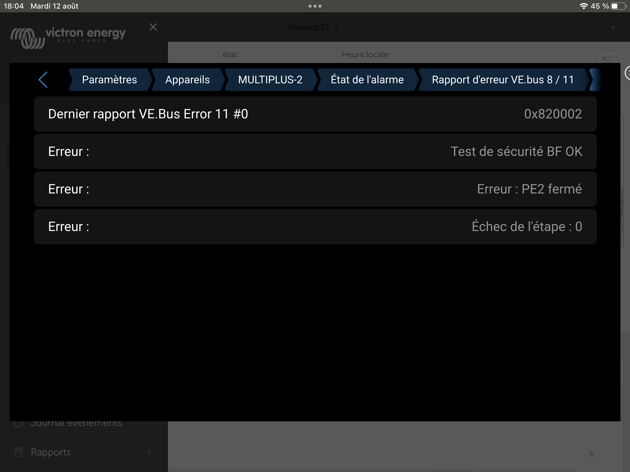

  • Paramètre / Appareils / Multiplus / Etat de l’alarme / Rapport d’erreur VE.bus 8/11
Tu peux également essayer de redémarrer le Multiplus avec l’interrupteur en bas de l’appareil. Mais je suppose que tu as déjà fait ça plusieurs fois.
Pour le redémarrage , je l,ai effectivement fait plusieurs fois

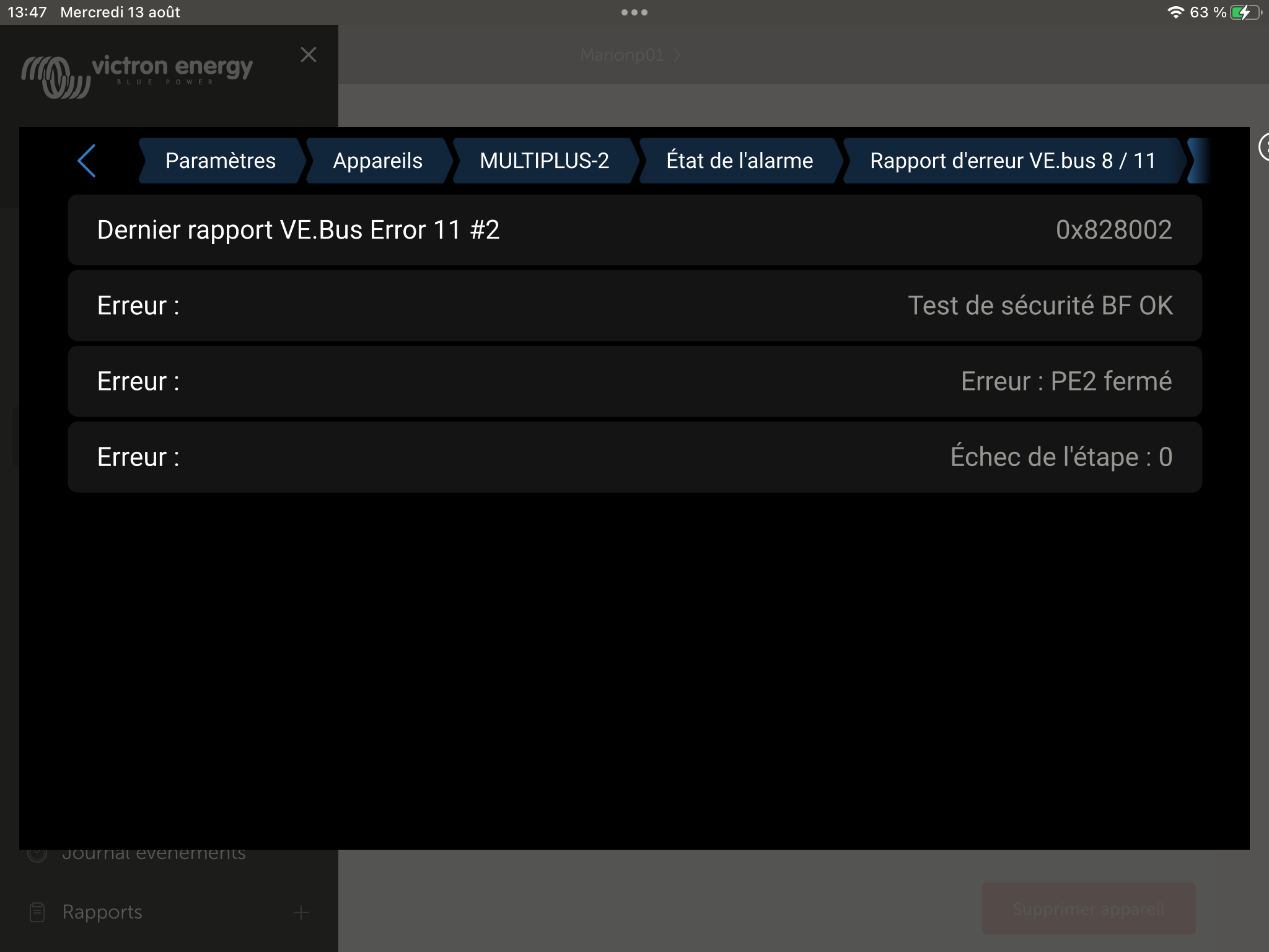

Pour l’alarme ci joint une capture
Ca confirme un problème de relais de terre. Plus d’infos: Error 11 - Relay Test Fault - Installation error or possibly relay failure.
Ce n’est pas l’erreur 11 mais l’erreur 8, l’image induit en erreur. Plus d’infos: Error 8 - Ground relay test failed
