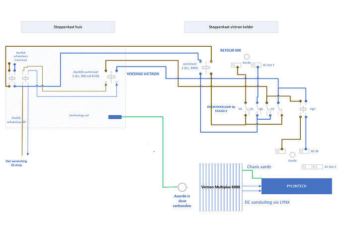

I put together an ESS installation with a Pylontech battery, Lynx, GX and energy meter.
After switching over, everything worked for 30 seconds, after which the RCD tripped.
After that, the Victron was the only thing still functioning, as an inverter from AC IN to AC OUT1.
When disconnecting the grid and supplying power solely from the battery, it immediately went into overload.
The unit has since been returned for inspection.
As far as I can tell, there are no connection problems, but it would still be good to check. Wiring diagram below.
The automatic changeover switch is 4-pole and switches 1/0 on all 4 poles simultaneously: Hager STF 440.

What’s the logic behind switching 4 poles for a single, 1 Phase, unit ? The N(eutral) needs to be separated between AC-IN & AC-OUT, is that the case ?
The logice was to have one switch to go from victron ACout1 to a bypass of the victron.
I was wiring the unit and realized that the unit would be switched of from AC in when going from 1 to 0 to 2 with the switch.
I expected that the resinc with the net night cause a problem and installed a extra switch.
neutral is seperated.
Ik heb een multimeter en geen lek gemeten tussen nul en aarde of L1 en aarde. even wat foto’s de situatie in de kelder is nu een beetje rommelig omdat de multiplus weg is en de kabels los gehaald.
Wat is hier de bedoeling van? Lijkt me niet te kloppen…
Normaal gesproken maak je geen bypass met 1 omschakelaar, het kan maar, veiliger is 2 schakelaars, zorg in ieder geval dat het zo aangesloten is:
in deze stand is de bijpass actief, ACout1 ontkoppeld, en de voeding van het net wordt terug gevoerd naar de meterkast dit is stand 2. in stand 1 word acout1 gekopeld aan de meterkast en de bypass ontkoppeld
Je zult ac in ook moeten bypassen, de multiplus kan namelijk ook terug voeden op ac in tenzij je dit in de instellingen volledig uitgeschakelt hebt
Je zult alle 12 de aansluitingen op je bypass schakelaar moeten gebruiken, met 8 draden is niet mogelijk..
Dit snap ik niet helemaal de ACIN die terugvoed of ACIN. de ACIn kan met de schakelaar hg7 helemaal ontkoppeld worden.
Als je de bypass schakelaar aansluit zoals in de afbeelding die ik gestuurd heb, dan is Hg7 niet nodig, en zul je altijd veilig kunnen omschakelen
is het dan geen probleem dat er dan er even alles los gekopeld is de 0 stand van de hager en dan ineens en spanning en load op de victron komt.
Nee dat is geen probleem, je kunt ook niet met behoud van spanning schakelen met een bypass
daarom zijn 2 bypass schakelaars handiger, dan kun je eerst het net omzetten en dan de aangesloten lasten
In mijn 3 fase victron systeem heb ik helemaal geen bypass omdat dit in principe niet nodig is, enige reden om er mijn inziens wel een te hebben is als er 1 (of meer) multiplus(sen) defect zouden raken, maar dan is het net zo makkelijk om tijdelijk wat door te koppelen
daar zit wat in op dit moment is het zo dat eerst de acloads omgezet worden naar bijpass en met de apparte schakelaar de multiplus. de 4P omschakelaar is nu bedraad als enkelpolig omschakelaar. Het probleem is dat de victron dus stuk is maar kan dat niet herleiden naar deze bedrading. maar even afwachten op het RMA rapport
My (remote) take would be a full (N + L) loop between In & OUT created in that 4 Pole switch magic.
1 bypass switch does work, 2 are nice (depending on the situation), but it’s still unclear what you were trying to achieve with 4 poles in a single phase setup…
4 pole switch wired like this would switch to bypass with one switch was my thought
Yes thats how you should wire it

or like this if I follow the logic of hager
