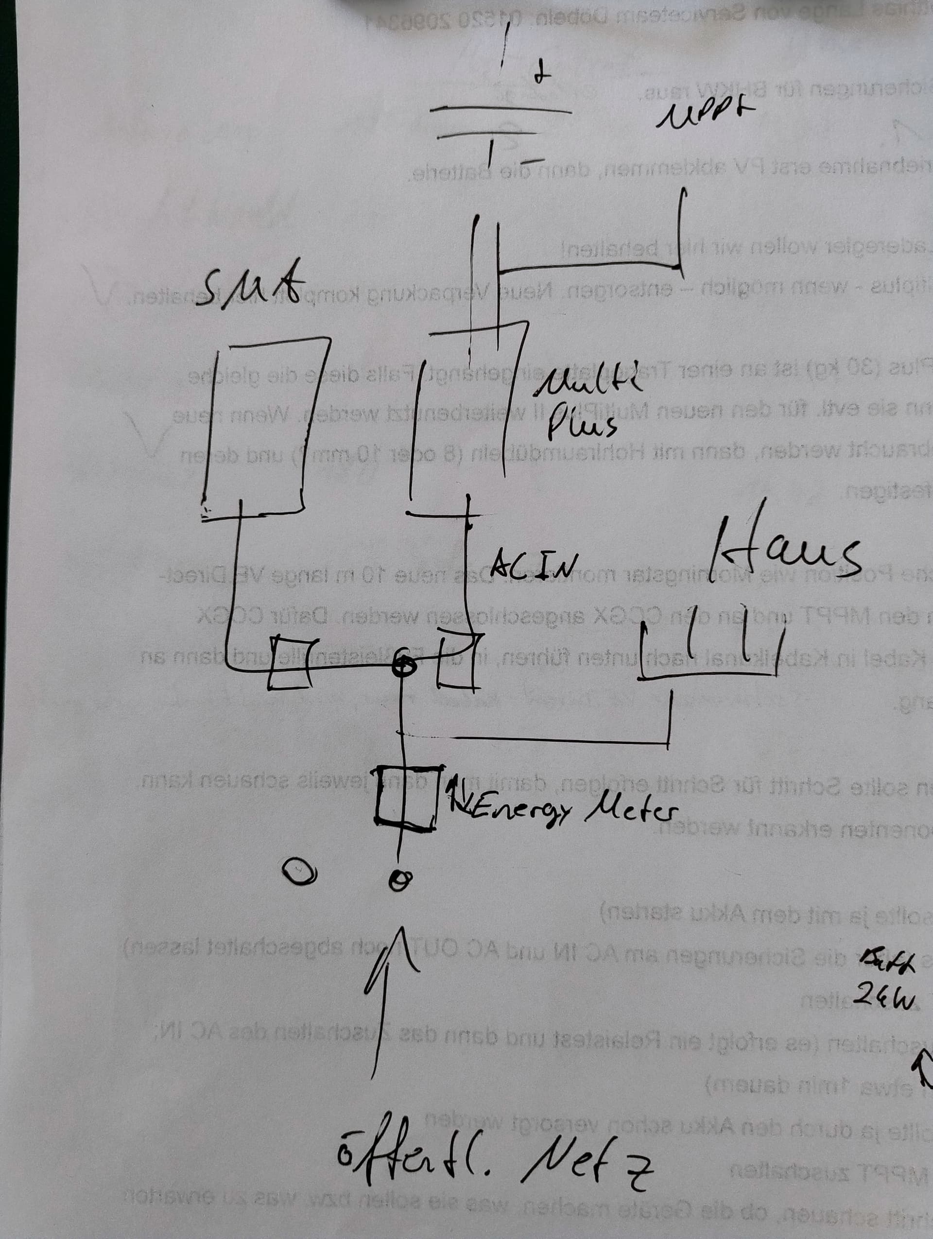

Gestern fiel in der Siedlung der Strom aus und auch bei uns gingen die Lichter aus.
Wir haben den MP2 mit 2 Ladereglern (SMA Sunnyboy AC/DC, Victron Smartsolar MPPT), großer Batterie, ESS, CCGX, Victron Energymeter (blau).
Die Batterie hatte über 90%, es gab nur geringe Lasten, SOC 10% eingestellt. Aber kurz (ca. 15 Sekunden) war alles aus und dann dauerte es natürlich, bis der MP2 wieder hochgefahren war.
Warum? Lässt sich das anders einstellen?
Anbei eine grobe Skizze zur Anlage.
Auf L1 liegt der MP2, auf L2 alle Lasten, auf L3 der SMA.
Würde mich über Hilfe freuen. Danke schön!
Nur was am AC OUT angeschlossen ist wird bei Netzausfall weiter versorgt.
Kann ich das in den Einstellungen am CCGX selber ändern oder ist das eine Elektriker-Aktion am Sicherungskasten?
Das muss physikalisch umverdrahtet werden am Sicherungskasten. Lass dir aber unbedingt einen Bypass Schalter für die Hauslasten einbauen damit man die Verbraucher bei Bedarf direkt vom Netz versorgen kann.

Mit dem MP II sollte man, wenn überhaupt, nur kritische Lasten an ACout anschliessen..
und den Rest an AC in oder halt andere Phasen… und evtl. den SunnyBoy auch an ACout …. aber 1:1 Regel beachten. Dann lädt er auch bei netzausfall.
Und die Lasten siehst Du trotzdem, wenn der Zähler richtig angeschlossen und konfiguriert ist.
Ach ja sorry. Du bist einphasig. Ich würde dann empfehlen am AC out eine einphasige Verteilung zu bauen und dort die wichtigsten Stromkreise anzuschließen. Nur eine Phase des Hausnetz zu versorgen geht aufgrund der Trennung von N nicht ohne weiteres. Das müsste man sich aber genauer ansehen. Es geht nur reines TN-S Netz.

Wie soll das denn als “Insel” funktioniert haben ??? Wenn der MP auf Phase 1 ist und Deine Lasten auf Phase 2…
So geht keine Insel !!! Das scheint von Anfang an falsch installiert worden sein ?!
Ein MP wird nie Dein ganzes Haus versorgen können …. oder hast Du soooo geringe Hauslasten…
Es wird wohl auf jedenfall einiges umzubauen sein bei Dir ….
oder Du schliest an ACout eine “Steckdose” an, und daran kannst Du dann wichtige Sachen im Notfall anschliessen..
So habe ich es geplant… weil bei Ausfall < 1 Std. braucht man nichts zu tun… und wenn länger lege ich Verlängerungskabel durch Haus..
ist die einfachste und preiswerteste Lösung.

hallo, wenn es vorher schon 10 Jahre gut funktioniert hat gibt es vielleicht eine einfache Lösung. Aber mit einem Elektriker ! Man könnte die Hausverteilung wo die Sicherungen sind auf AC-OUT 1 vom Multiplus legen und das Haus ist versorgt bei Stromausfall. Muss aber ein Elektriker vor Ort genau anschauen und beurteilen was die beste Lösung ist
