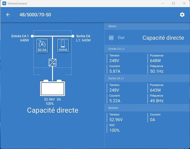

Si c’est bon, je ne charge pas mes batteries, au niveau du multiplus-II il indique que la batterie est à 100% en mode charge et en même temps que la batterie est faible en inverter.
Ci-dessous le résumé du multiplus-II

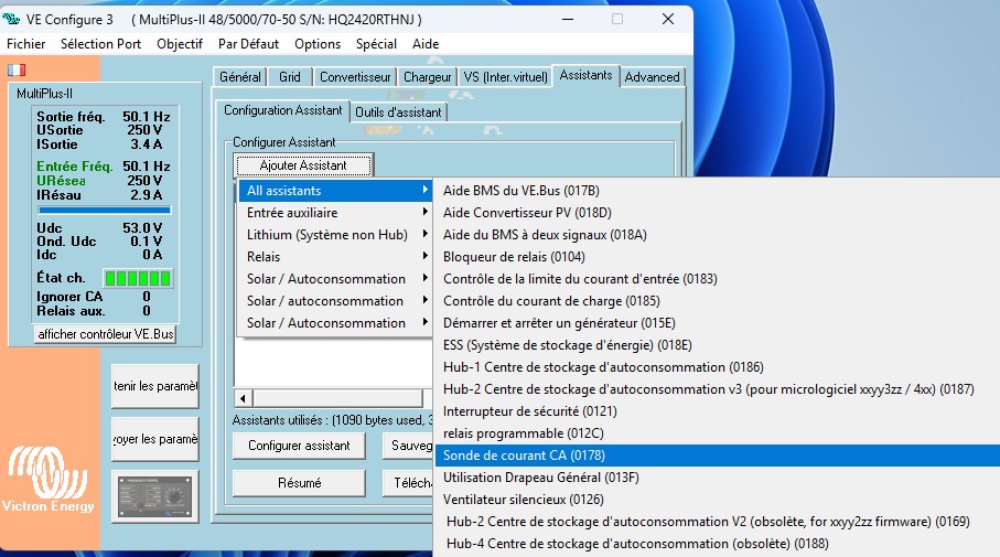

Le système fonctionne correctement…
Mais tu as besoin d’un « assistant supplémentaire » pour le capteur de courant afin que ton ESS puisse détecter l’« excédent de charge ».
Cela ne fonctionne toutefois que sur une seule phase… Tu n’en as certainement qu’une seule, n’est-ce pas ?
Il suffit d’ajouter l’assistant pour le capteur de courant à l’assistant ESS dans Ve-Configure et de le paramétrer…

Effectivement je n’ai pas mis l’assistant sonde
Je l’ai mis sur sonde température et 5k
mais j’ai toujours ma batterie qui ne charge pas car il l’a voit à 100%

Correction la sonde est sur le repére L
That’s right… it’s the main measurement and not an additional recording…
C’est vrai… il s’agit bien de la mesure principale et non d’une mesure supplémentaire…
ESS 018E

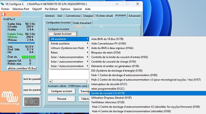

Mais alors dans l’assistant sonde de courant CA je mets quoi?
Dans ce cas… ignorez… puisqu’il s’agit de la mesure principale…
la mesure semble fonctionner
Quel est donc votre réglage :
position des charges CA dans la console à distance ?
In this case… ignore… since this is the main measurement…
the measurement seems to be working
What is your setting:
Position of the AC loads in the remote console?
