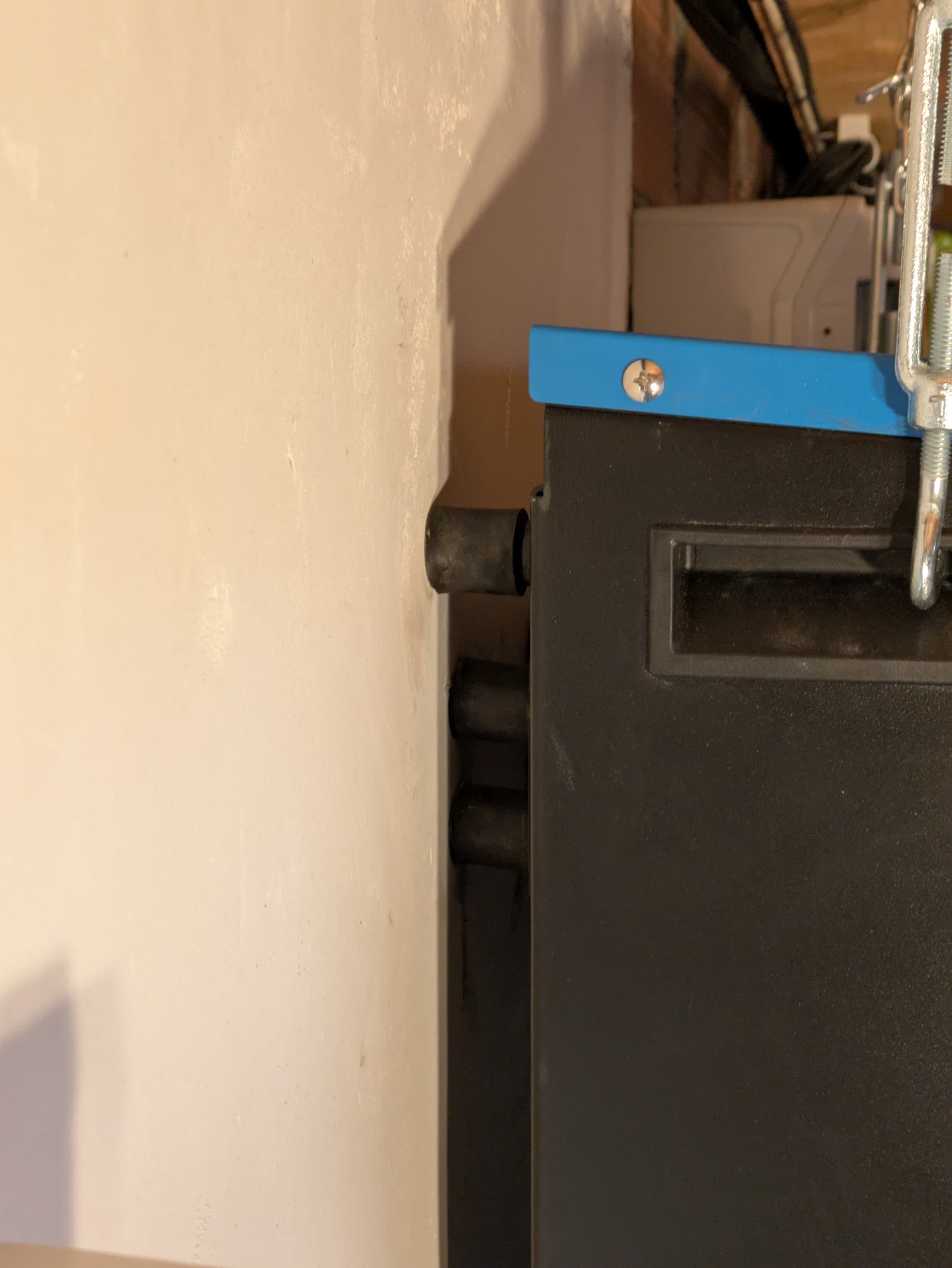

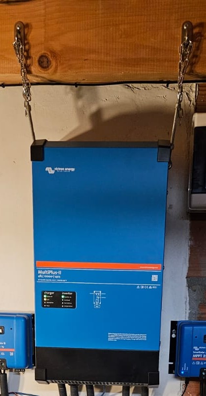

J’ai eu le cas de figure chez un client. Le M+ 2 (10KVA) était monté sur un mur mitoyen par scellement chimique. Les bruits de vibrations se propageaient chez les voisins.
J’ai finalement monté le M+ 2 (10KVA) sur silent bloc, bien sur après calculs des charges en cisaillement… Et pour sécuriser l’installation j’ai pu rajouter des chaines qui maintiendront le M+2 si les silent bloc lâchent dans le temps. Silent bloc sur toutes les attaches, 10 pour un multiplus2 10KVA

Même sur les quartes extérieurs. 6 sur la plaque et 4 dans les coins.

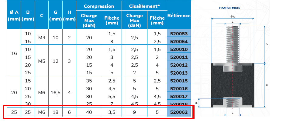

J’ai monté ceux la : Radiaflex paulstra silentbloc butee en vente

Tu as choisi quels Supports Radiaflex SE111 car Gamme étendue : 15 diamètres de plots, plusieurs hauteurs par diamètre, 6 modes de fixation?
FT0323A Fiche Technique SE111_web.pdf (3,0 Mo)
J’avais bien vu les 2 trous dans le châssis en bas mais n’ayant pas démonté la façade je ne savais pas qu’il y en avait aussi 2 en haut :grinning_face:
Cela a du être chaud d’aligner pile poil les trous dans le mur avec ceux du M2 :face_with_spiral_eyes:
@maa
Pour aligner les trous, je me suis fait une plaque en bois qui me sert pour guider le foret bien droit, maintenir les tiges filetées bien droites le temps que le scellement chimique prenne.
Le plus reloud, c’est le poids… Et comme je dis au client, si vous m’aidez à ce moment la, je n’ai pas besoin de louer une chèvre ou un palan ; bizarrement quand j’annonce le cout de la loc ils sont tous enclin à m’aider lors de cette étape :smiley:
Pour ce client voila ce que j’ai pris :

j’imagine que le bout de la tige filetée M6 sortant du mur doit être égale au “H” du diagramme soit 6mm?
Là où j’ai du mal c’est coté plaque Victron car il n’y a quasiment aucun espace entre la plaque de fixation et le M2 une fois posé dessus. Comment des écrous ont-ils pu trouver leur place? C’est quoi ton astuce? :wink:
