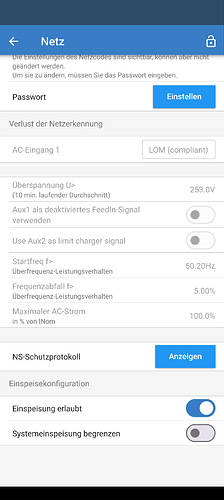

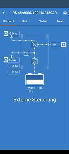

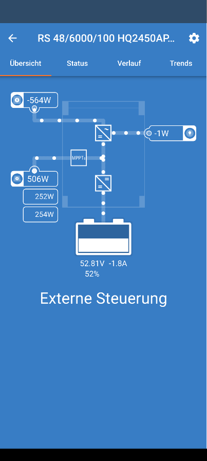

Übrigens habe ich das gerade Mal getestet:
Sobald ich " Einspeisung erlaubt " ausschalte, hört mein RS6000 sofort mit der PV Einspeisung seiner eigenen Panels auf. Das funktioniert einwandfrei mit der aktuellen Firmware. Wir reden bei dir aber schon über an dem RS6000 angeschlossene Panels ?
Siehe Screenshots:

Den Netzsollwert gibt es schon immer und ist wie gesagt nicht für die Einspeisung. Ich habe. Dir ein paar Screenshots geschickt. Bei mir funktioniert das einwandfrei auch mit dem RS6000.

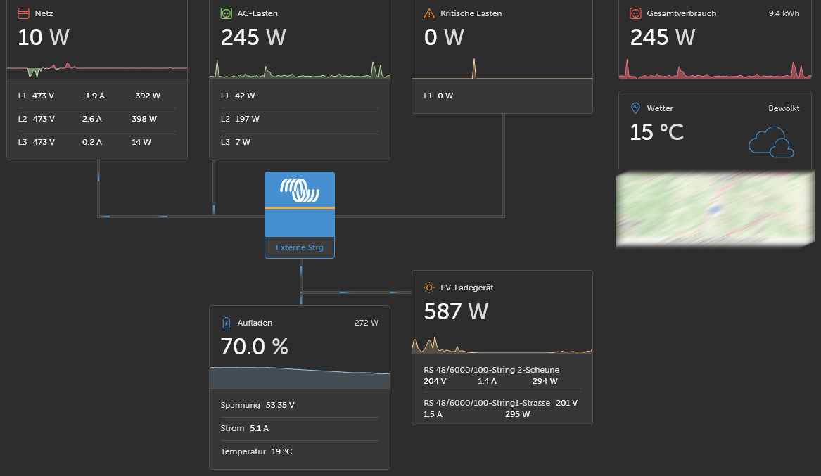

Ja, das funktioniert bei mir auch. Das Problem ist, das der RS im einphasigen Betrieb den Phasenausgleich der übrigen zwei Phasen auch als “Einspeisung” wertet und bei deaktivierter Einspeisefunktion das nicht mehr tut (zumindest bei mir).
Ich habe meinen RS lediglich am AC-In auf Phase 1 mit dem Netz verbunden und darüber speist er die bis zum Netzsollwert benötigte Energie ein.
Anbei mal ein Screenshot von meiner Anlage (Netzsollwert +10W)
Wie kann ich das sonst lösen?
Und ja, die Panels sind an den RS angeschlossen.
