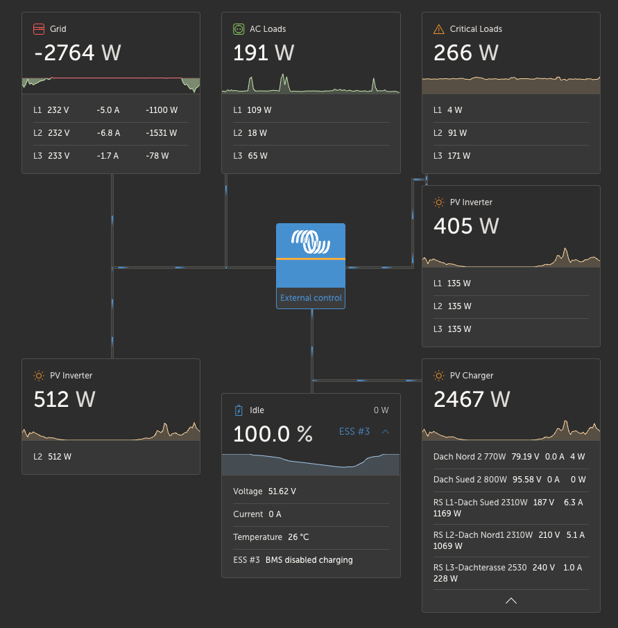

DC Feedin funktioniert nicht mehr, sobald die Absorptionsspannung erreicht ist. Wenn der Akku nach einer Stunde auf Float Spannung schaltet, funktioniert auch DC Einspeisung wieder. Das System wurde nach dem Victron + Pylontech Dokument konfiguriert (52 V Absorption, 51 V Float). Sobald der Akku voll ist und zeigt die Anlage auch #ESS3 an. Demnach hat das BMS das Laden abgeschaltet → CCL ist 0. Dies scheint dann direkt #ESS3 auszulösen. Wenn das System auf Float schaltet, verschwindet #ESS3 und auch CCL erhöht sich wieder auf 160 A.
Das kann man hier Recht gut sehen:
Die Frage ist nun: wie kann ich das System dazu überreden, dass es trotz #ESS3 die Leistung ins Netz schickt oder alternativ garnicht erst in #ESS3 läuft.

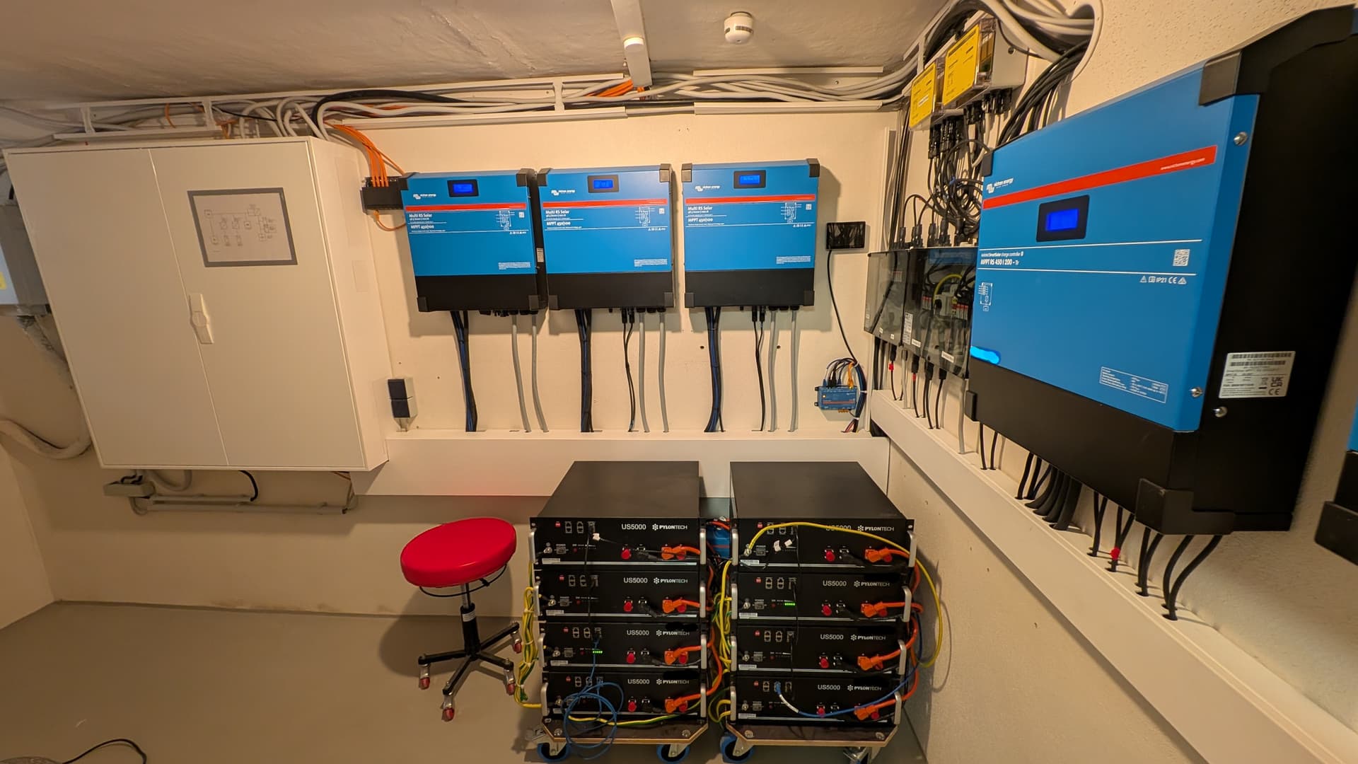

Noch ein Bild der Anlage:

Die direkt an die Multi RS angeschlossenen Strings werden weiter in AC gewandelt und eingespeist. Die zusätzlichen MPPTs fahren auf 0W sobald das ESS den Status #3 setzt.
