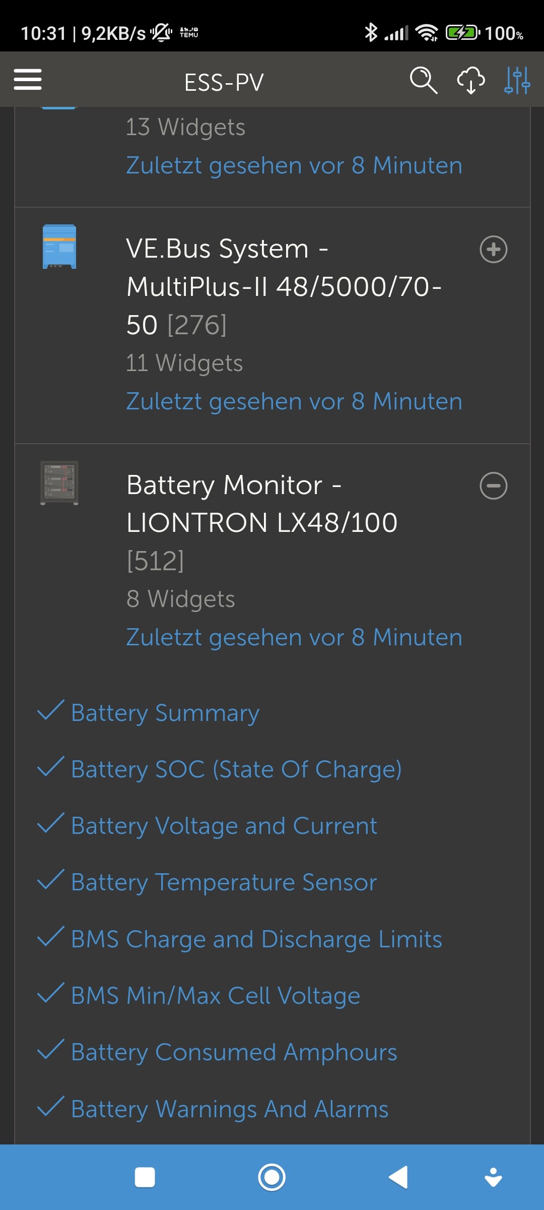

Hier
Da unter Erweitert
Unter Erweitert oben rechts die Schieberegler auswählen
Da sollte dein BMS zu finden sein, dort auswählen was angezeigt werden soll.
Habe es gefunden…
