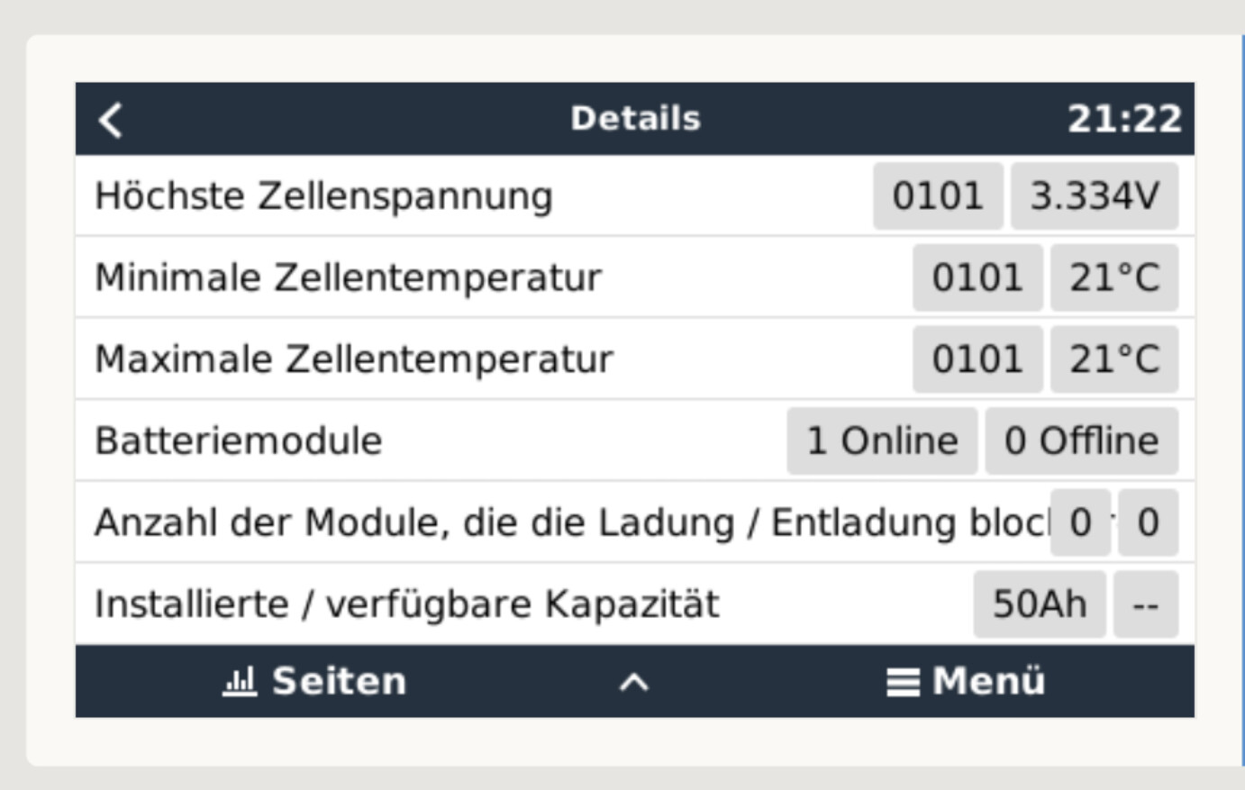

Ich bringe das hier nochmal rein … Wie sehen denn die Werte aus? Pylontech / Parameter ?
Nochmal !!!
Pylontech / Parameter … also weiter unten im Menü “Pylontech” !!!
Sorry… Halte mich nicht für bescheuert aber wo finde ich das?
Habe jetzt das VRM Portal einmal hoch und runter durchforstet, das einzige was noch zu Pylontech finde siehe Bilder
Geräteliste-Pylontech-Parameter
CCL?
DCL?
Taucht bei mir leider nix auf…
Unter Geräteliste -->Pylontech Battery erscheint nur das “Menü/Werte” die ich oben schon gepostet habe
Mehr wird mir nicht angezeigt…
