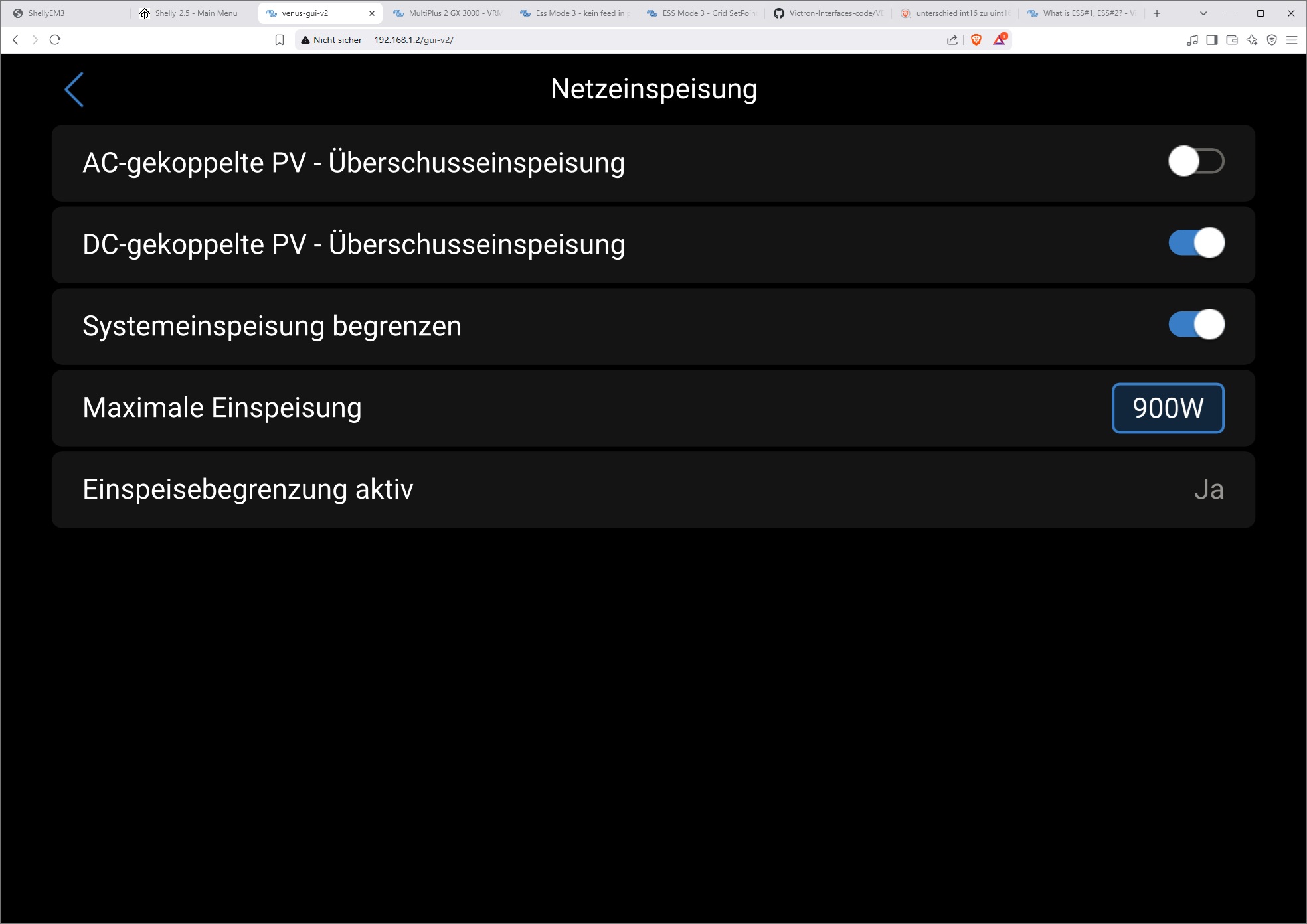

hast du denn die Netzeinspeisung bei DC und/oder AC Überschuss aktiviert ?
2707 und 2708
Hallo Steffen,
register 2707 und 2708 von UnitID 100 haben beide den Wert “1”.
Hier mal alle sinnvollen Register von Unit ID 100, wobei die Frage ist ob die überhaupt eine Rolle spielen im ESS Modus 3 ?

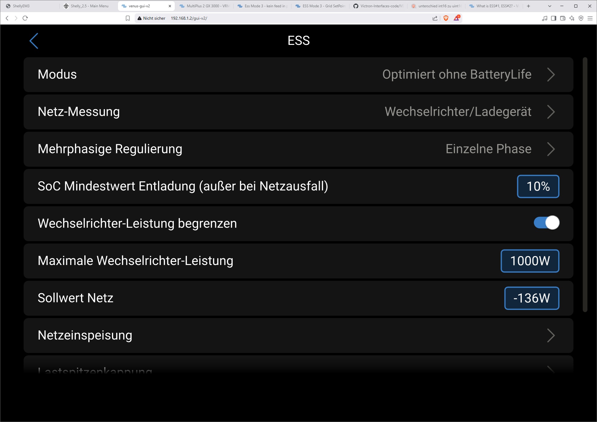

Sollwert Netz steht auf -136W…

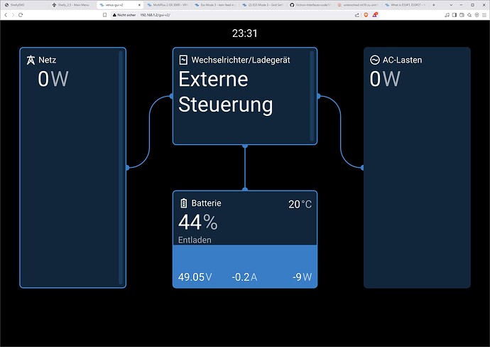

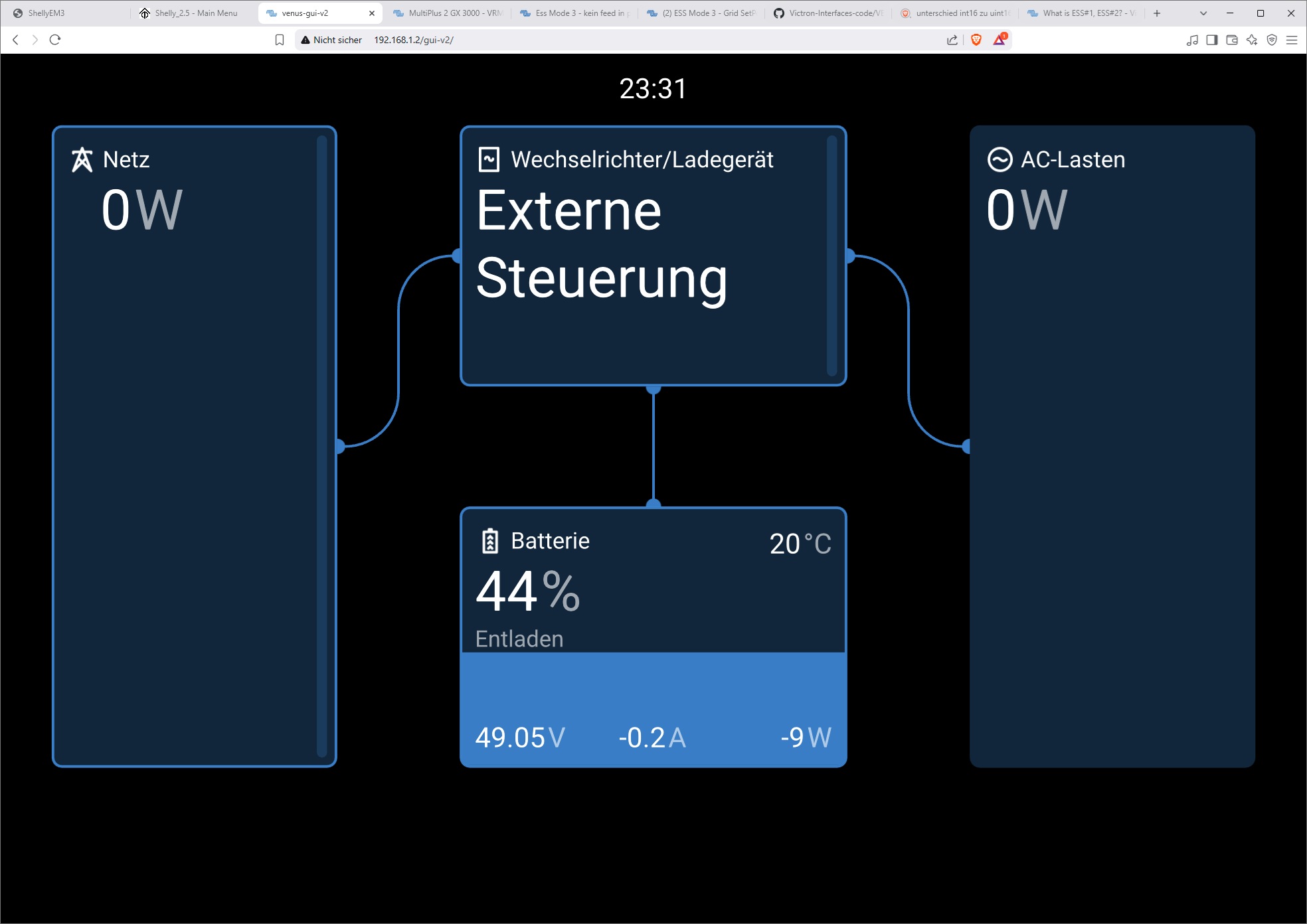

Batteriewächter ist der Multiplus. Wobei ich festgestellt habe, dass die Werte für Leistung und Strom sich unterscheiden je nachdem was ich als Batteriewächter auswähle. Der SoyoSource speisst aktuell aus der Batterie ein und wenn ich als Batteriewächter die Pylons nehme, sehe ich zB -8A -400W. Wähle ich den Multiplus als Batteriewächter sind beide Werte wie im Screenshot zu sehen 0…
Wenn ich parallel zur Einspeisung des SoyoSource den Multiplus 200W ziehen lasse, sehe ich bei Batteriewächter “Multiplus” nur die Werte des 200W Ziehens, also positiver Strom. Wähle ich als Batteriewächter die Pylon, sehe ich die richtigen Werte, also zB -4A…

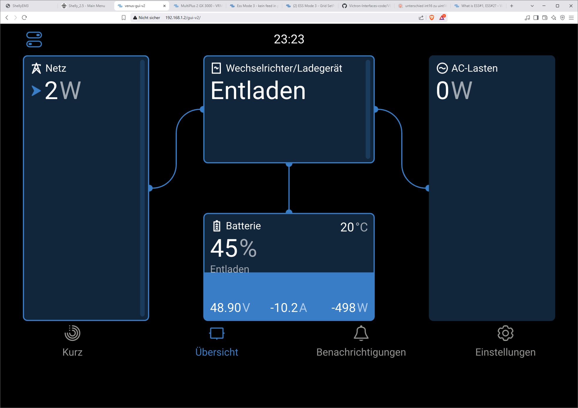

So sieht es aus, wenn der Batteriewächter auf Pylon steht:
und so wenn der Batteriewächter der Multiplus selbst ist:

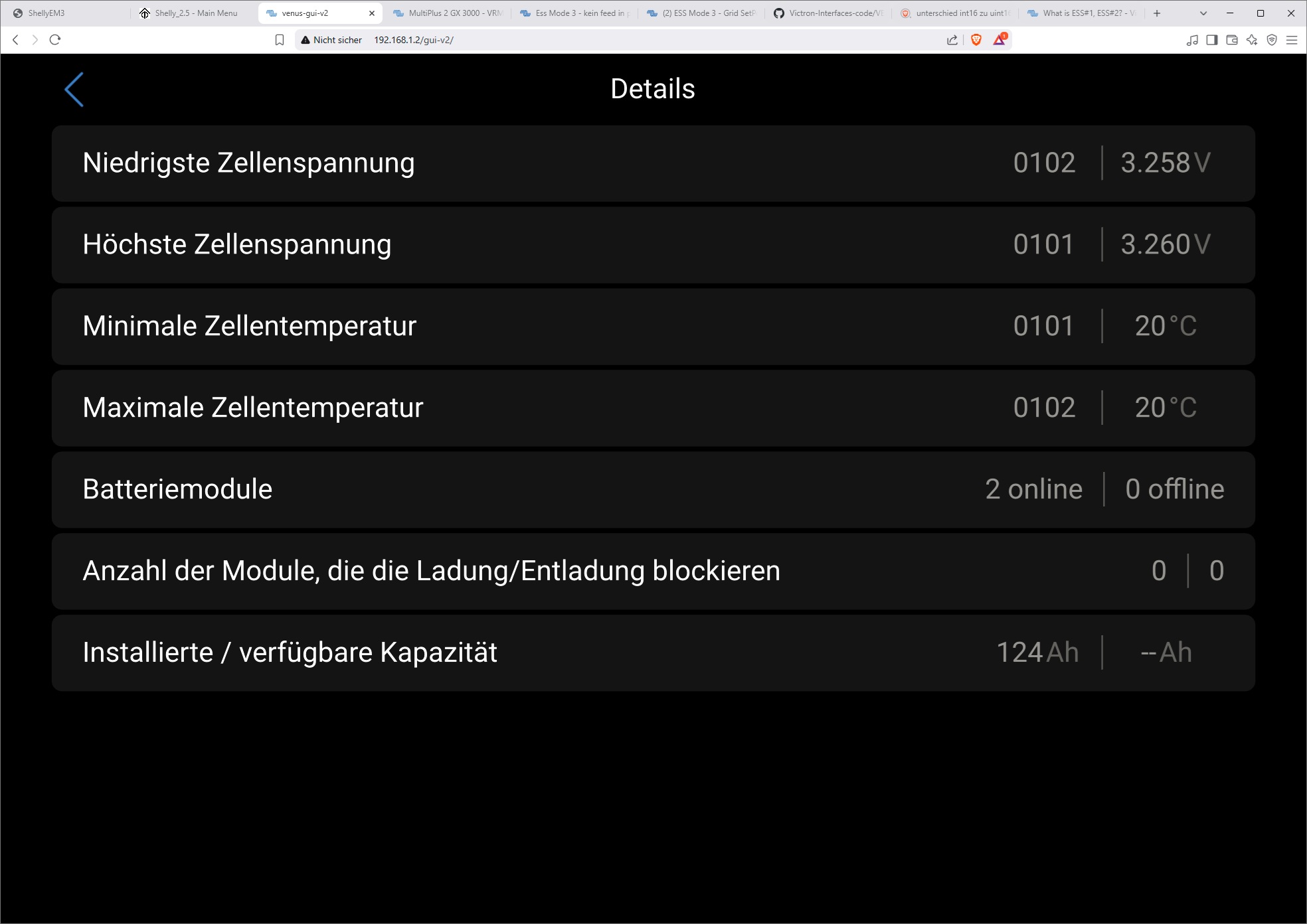

Pylontech Gerätedetails:
lass ihn auf dem Pylontech … wohin entschwinden denn die 10A ?

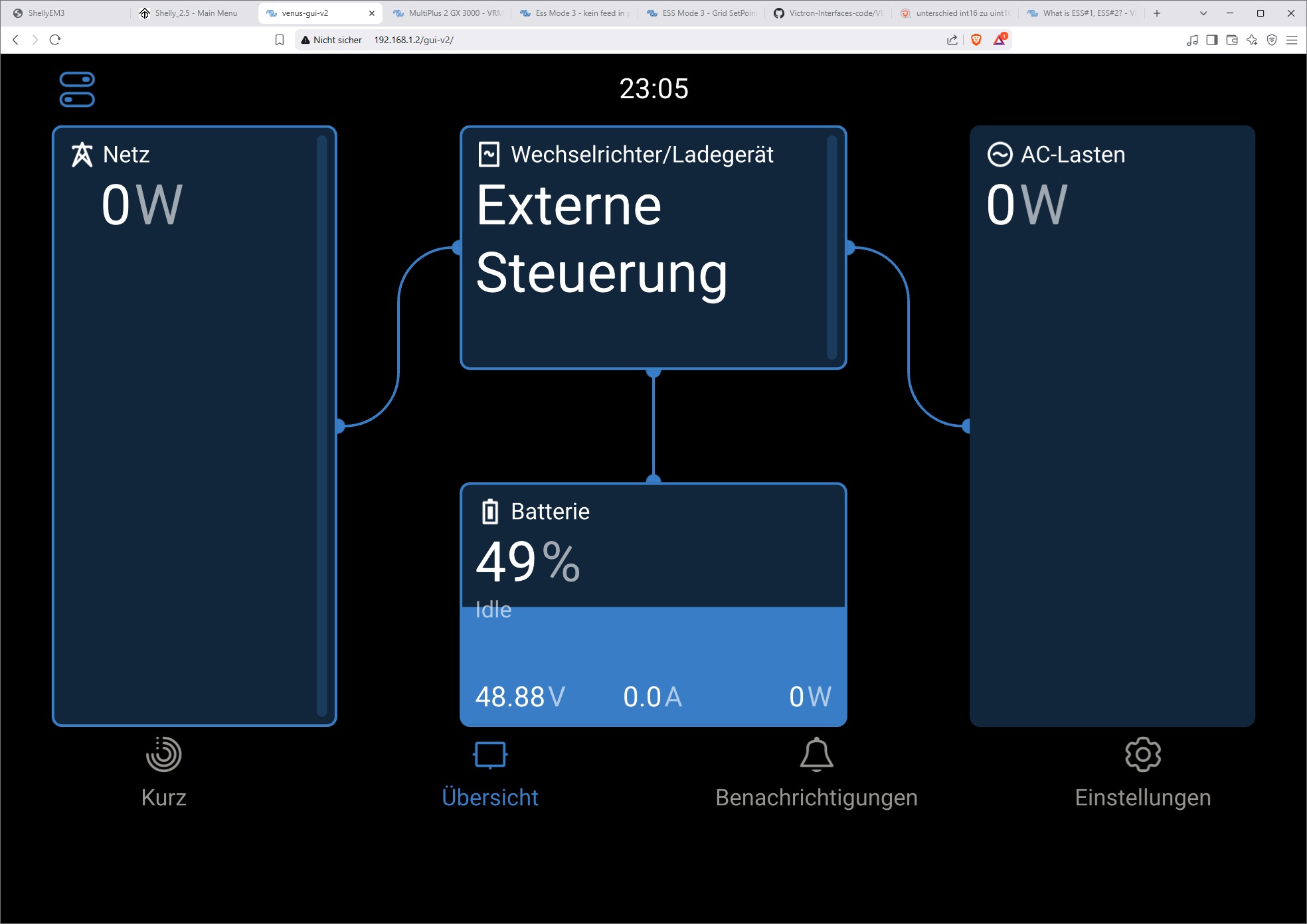

Die -10A sind die aktuelle Nulleinspeisung für all 3 Phasen. Eingespeisst wird nur auf Phase 1 durch den SoyoSource (hängt am gleichen DC Block wie Pylons, Laderegler und Multiplus) per PythonScript.
Ich habe am Multiplus nur AC-In verbunden, keine Lasten an einem AC-Out. Daher wollte ich ja ESS Mode 3 nutzen, um dem Multiplus als “dummen” Inverter einfach per Loop zu sagen, was er Einspeisen soll.

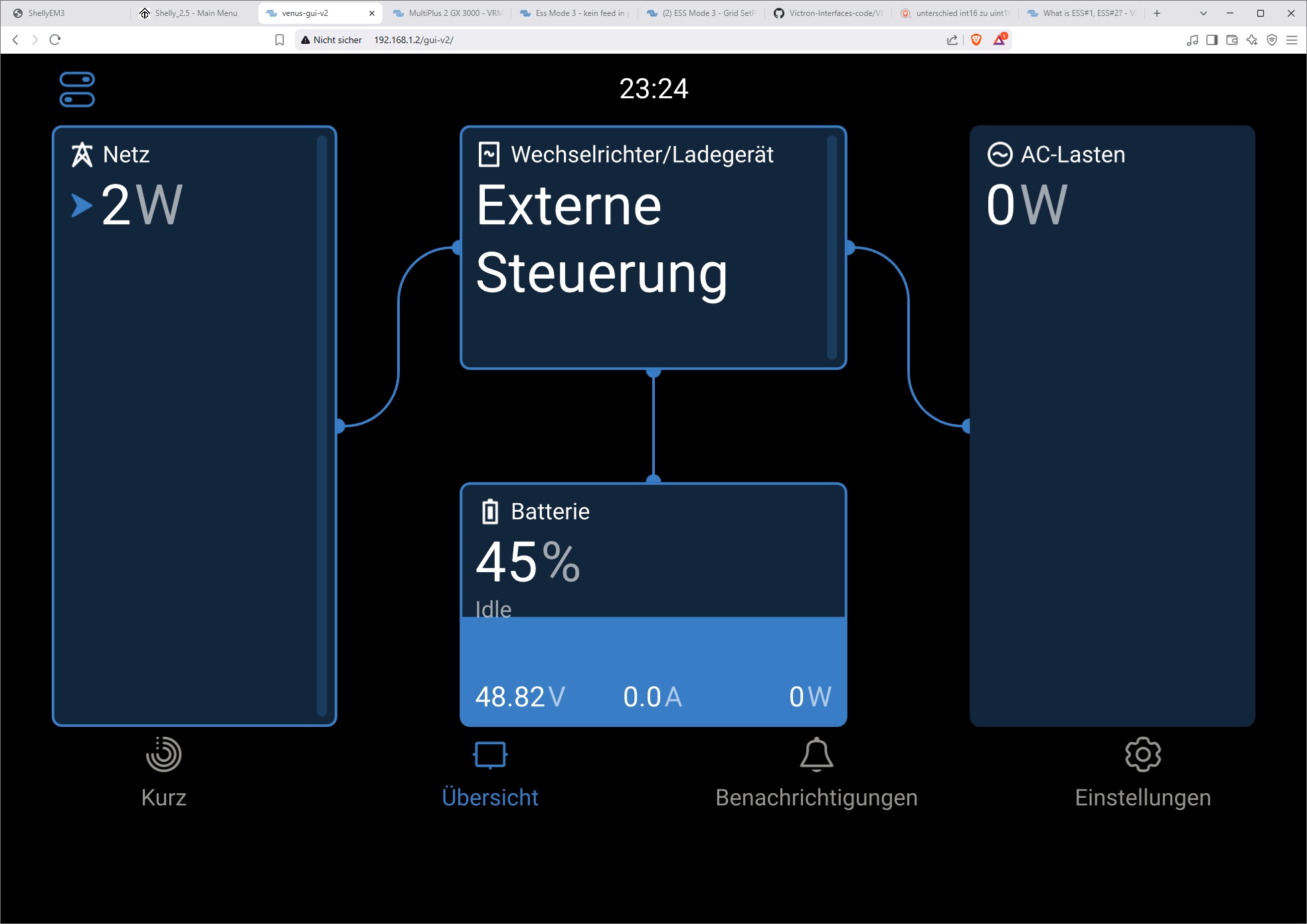

So sieht es aus, wenn die Einspeisung durch den SoyoSource deaktiviert ist, Batteriewächter “Pylon”:

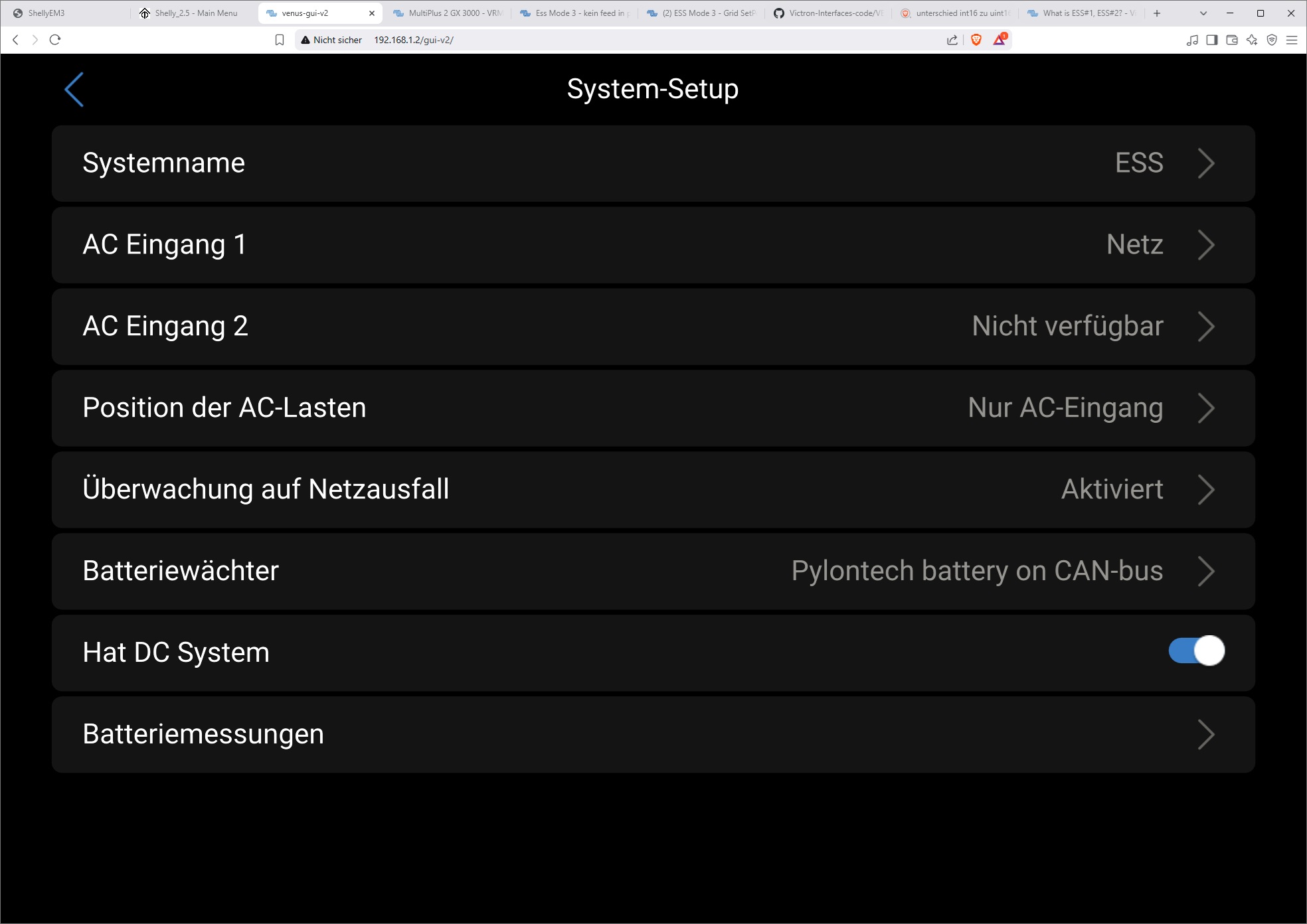

was steht denn bei Position der AC Lasten drin ?
Meinst du das?
Jap …
Aktiviere mal kurzzeitig auch die Lasten auch am AC Out … wir hatten mal einen Fall wo es tatsächlich danach ging … irgendein Bug …
Mir fehlt auch deine Anzeige der “DC Lasten” in der Übersicht :thinking:

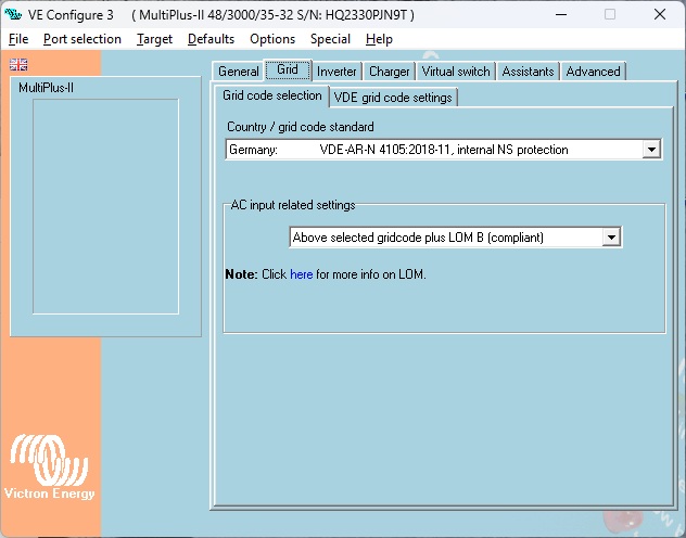

und zeig doch nochmal zur Übersicht deine Zusammenstellung ESS aus der VE Configure …

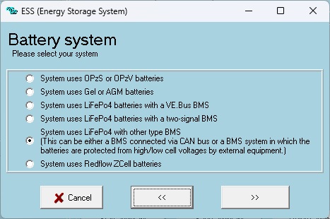

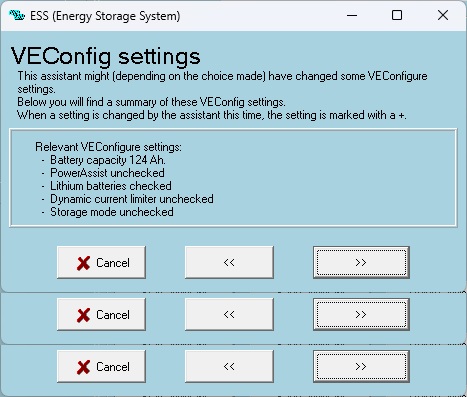

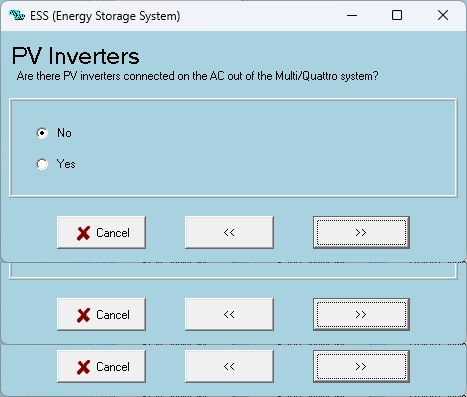

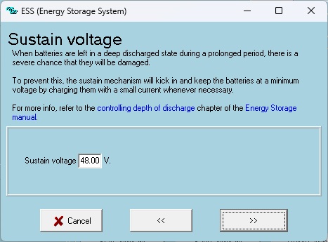

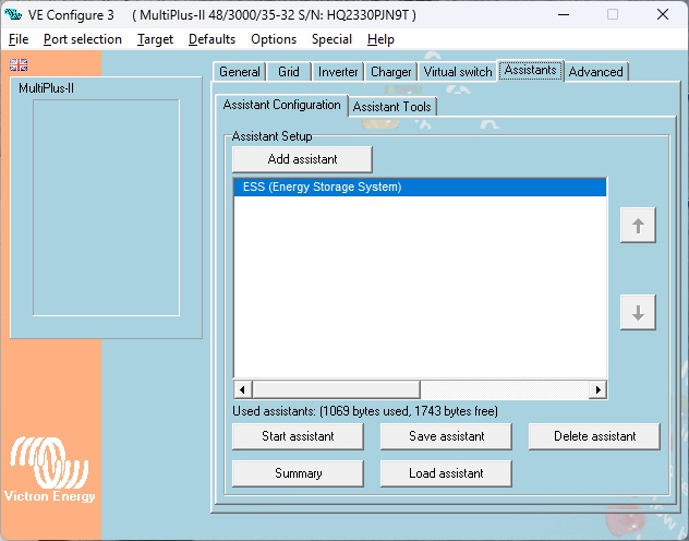

ESS Config:
ESS Assistent:
Perfekt für Pylontech …
