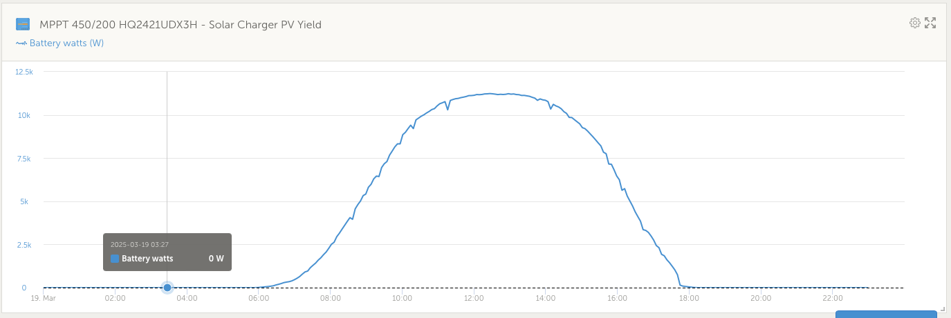

Hallo Leute,
ich hab bei zwei Anlagen ein Problem dass der MPPT die Leistung für die Einspeisung extrem runter regelt obwohl kein Einspeiselimit eingestellt ist.
Ich hab Pytes v5 verbaut bei diversen Anlagen und sie sind alle gleich eingestellt. Bei zwei Anlagen ist das Problem vorhanden das der MPPT die Leistung extrem absenkt nachdem die Pytes v5 voll sind. Ich hab aber auch Anlagen wo die Produktion ganz normal weiter läuft wenn die Akkus voll sind!
Siehe Screenshot - beide Anlagen stehen in der Nähe und die Tage waren perfekter Sonnenschein!
