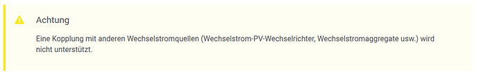

That isn’t how it’s intended to work. Perhaps this will be added at some point, but currently the only energy source for microgrids is the DC side; it doesn’t matter whether it’s DC PV, a charger or a DC generator
Demnach müsste es doch möglich sein, einen Akku im Microgrid durch ein Ladegerät zu laden, das seinen AC-Strom aus einem anderen Teil des Microgrid bezieht.
Würde meiner Meinung nach nur nicht viel Sinn machen, da das AC Netz ja aus allen Systemen im Microgrid versorgt wird.
Die Anleitung ist etwas verwirrend dies betreffend. Anscheinend geht das laden einer der PowerBanks über den AC-Bus doch, ist aber nicht vorgesehen? Vielleicht ein Übersetzungproblem.
2026-06-08_19-08
Die beiden Aussagen sind für mich wiedersprüchlich, aber vielleicht Verstehe ich das auch falsch.
So weit ich weiß, kann ein System, dessen Akku über DC geladen wird, seinen Überschuss (wenn Akku voll) in das Microgrid einspeisen und die anderen nehmen das dann auf.
Aber es ist Stand heute nicht zulässig mit einem AC Erzeuger (PV, BHKW o.ä.) in das Microgrid einzuspeisen, weil diese nicht so auf Spannungs-/Frequenzänderungen reagieren, wie es die MultiPlus/Quattros mit S97/S98 FW tun.
