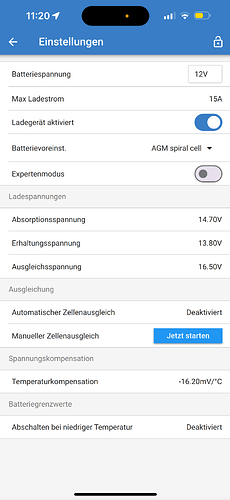

Ich habe diese Einstellungen an dem Regler:

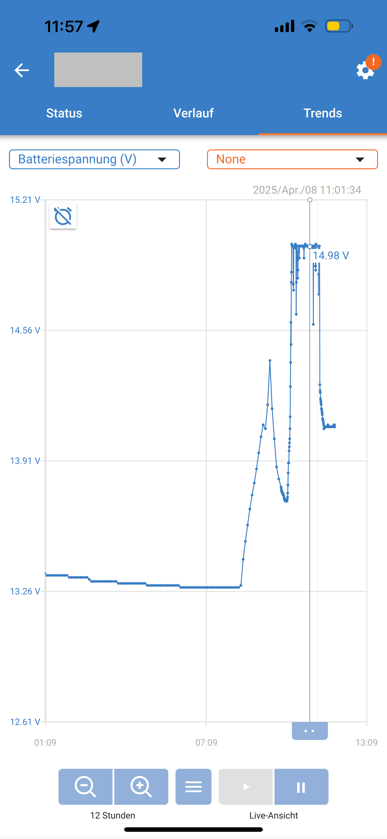

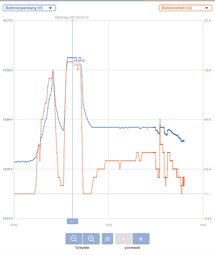

und die Ladekurve / Batteriespannung sieht komischerweise so aus:
Ich hätte erwartet, dass die Batteriespannung nicht über 14,7V steigt, da ich den autom. Zellausgleich deaktiviert habe. Sie scheint sich aber bei ca. knapp 15V einzupendeln.
Ist da was falsch eingestellt am Regler, verstehe ich was falsch?!

Äh - der Ausgleich ist deaktiviert

dann kann noch die temperaturkompensation zuschlagen. ich wuerde die ladespannung auf einen sicheren wert stellen und die mal abschalten. die temperaturmessung dieses kleinen mppts liegt teilweise schwer daneben, erst recht dann, wenn er sich durch den ladestrom erwaermt!

So, habe die Temperaturkompensation abgeschaltet - mal sehen, wie hoch er jetzt lädt …

So ich glaube der Tipp mit der Temperaturkompensation war die richtige Richtung.
Sieht gut aus - Ladeschluss 14,7V und Erhaltung 13,8V
