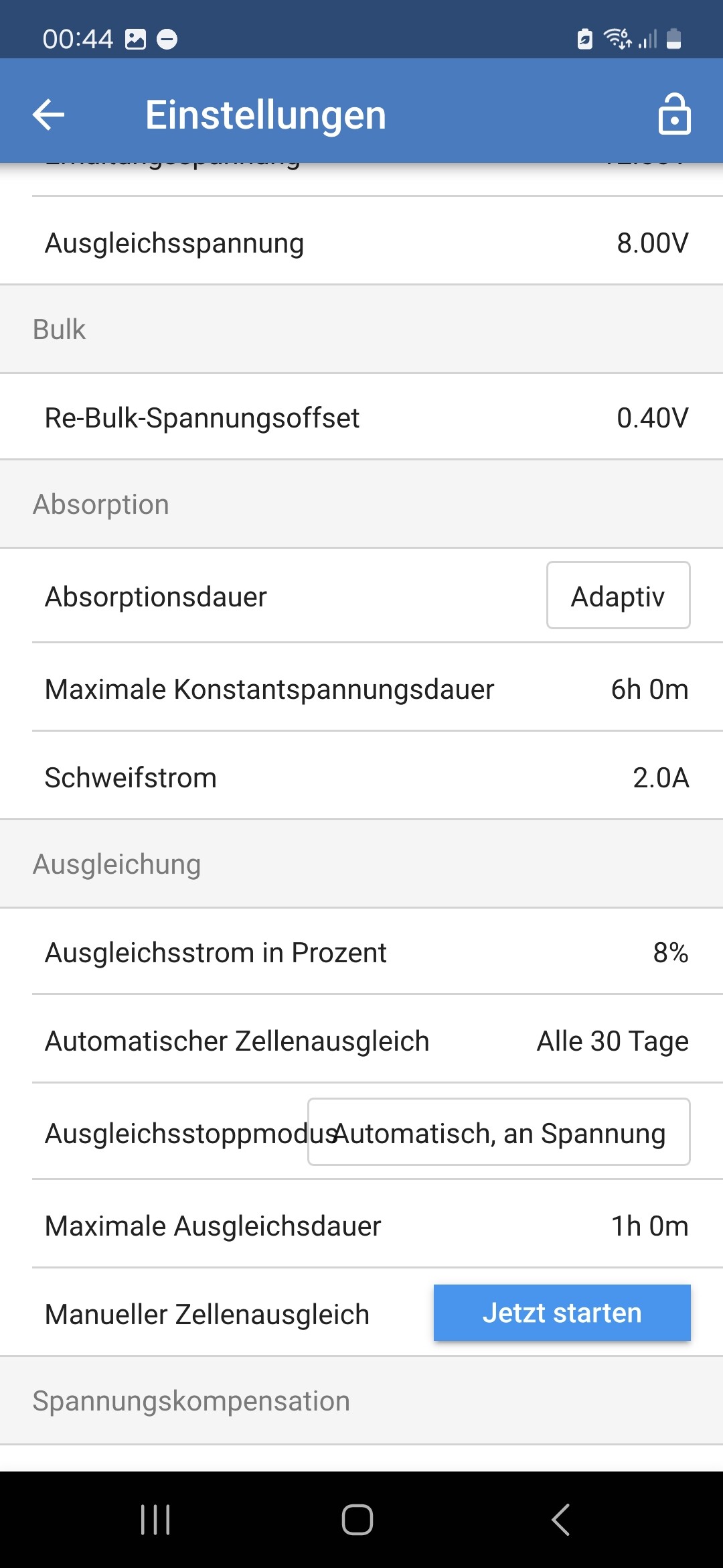

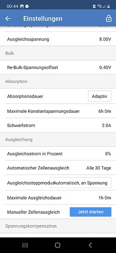

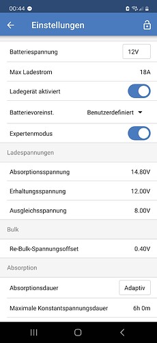

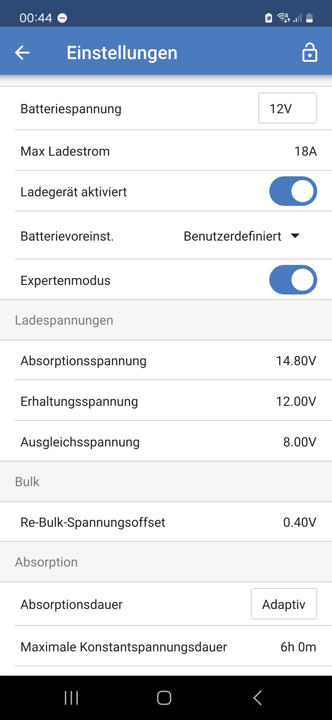

Das sind meine Einstellungen:
Der hersteller von den Batterien sagt den ladestrom auf max 18 amper einzustellen da ich die Batterien parallel geschaltet habe wuste ich nicht ob es auf 18 oder dann auf 36 amper einstellen soll.
hallo,
egal welchen akkutyp du hast, deine einstellungen sind falsch!
normalerweise liegt der maximale ladestrom bei bleiakkus bei 1/10 der kapazitaet und wenn du 18A einstellen sollst, gehe ich davon aus, dass du blei-akkus hast.
die erhaltungspannung ist dann auf jeden fall zu niedrig, bei der spannung liegt der soc nur bei ca. 50% und unter den soc sollte man bleiakkus normalerweise nicht entladen.
du solltest da besser 13,8V eintragen!
wenn du keinen ausgleich machen willst, musst du fuer die ausgleichsspannung die gleiche spannung wie fuer die erhaltung eintragen!
du kannst den ausgleich aber auch ganz deaktivieren!
tschuess
