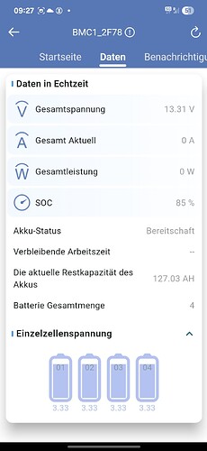

Das BMS der ECO-Worthy zeigt folgende Werte:
SOC: 85%
Spannung: 13,31 Volt

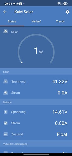

Das MPPT zeigt
Spannung Solar: 41,2 Volt
Strom Solar: 0,0 Volt
Spannung Batterie: 14,61 Volt
Strom Batterie: 0,0 Volt
Zustand: Float

Vergiss das BMS, da steht nur Schrott.

Wie gesagt, das BMS zeigt einfach nur Schrott an, ignorieren.

Die Batterie wird doch geladen, der MPPT zeigt doch die 14,61 V an, also voll und geht auf Float.
Das Problem ist das grottige BMS.

Das MPPT zeigt die 14,6 Volt an. Das BMS der Batterie selbst einen SOC von 84% bei 13,29 Volt. Selbst wenn die Spannung des BMS nicht die richtige sein sollte, was ich bezweifle, dann sollte meiner Meinung nach das MPPT dennoch laden, da die Batterie nicht voll ist und nirgends eine Einschränkung hinterlegt ist.

Ich schreibe es gerne nochmal, vergiss das BMS.
Ich habe vier ECO Worthy Batterien und jedes BMS zeig andere Werte, Phatasiewerte.

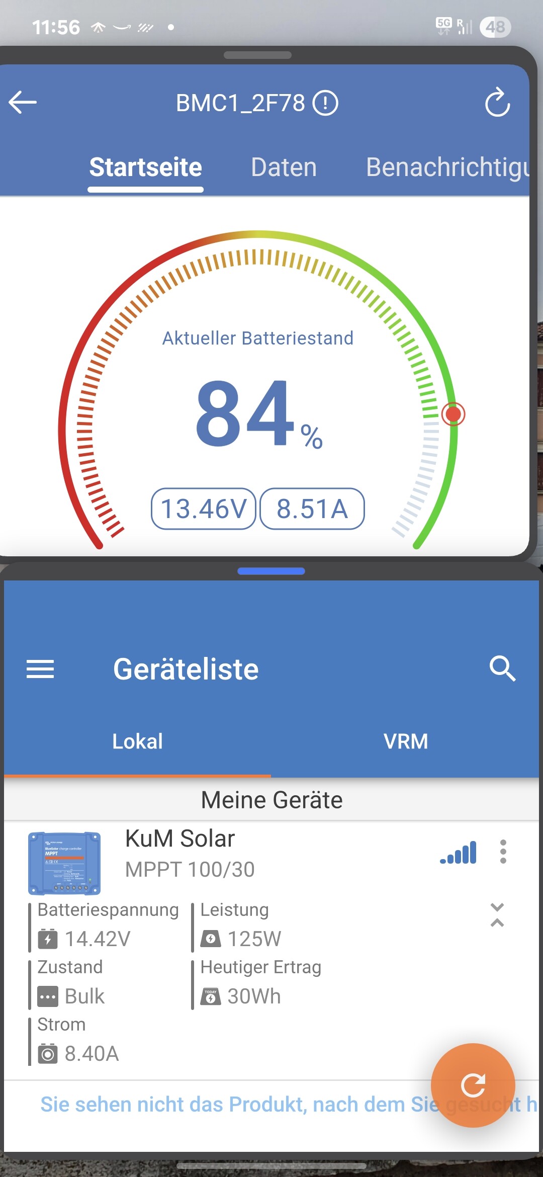

Es hat nun geklappt ich habe den Fehler gefunden. Es war ein Wackelkontakt zwischen dem MPPT und der Batterie. Deshalb hat es vor 10 Tagen geklappt und nach zwei Campingplatzwechseln nicht.
Jetzt wo es klappt, Nachdem ich den Fehler gefunden habe (Wackelkontakt zwischen MPPT und Batterie) konnte ich nachvollziehen, was du mit den Spannungsunterschieden zwischen BMS und MPPT meinst.
Die Stromstärke passt allerdings. Das MPPT weist logischer Weise etwas mehr als das BMS aus. Ich werde den exakten Wert zu Hause messen. Hier im Urlaub habe ich kein Messgerät dabei.

Das ist aber immer noch ein viel zu großer Unterschied bei der Spannung (davon ausgehend, das die Messung vom BMS einigermaßen passt).
Was hast du denn da für einen Querschnitt vom MPPT zum Akku und wie lang ist die Leitung?
Der Unterschied sollte normalerweise nur 0,1-0,2V sein, um so kleiner umso besser.
Ich werde mal morgen die Werte bei mir posten, aber ich kann mich nur wiederholen, das BMS zeigt bei mir meist auch falsche Mondwerte.
Ja, im Grundsatz bin ich mit ECO Worthy zufrieden, machen, was sie sollen.
Das BMS (ist ja ein Xiaoxiang) taugt halt nichts. Was ich vor allem festgestellt habe, die Dinger (alle 4) waren anders und vor allem falsch konfiguriert!!
