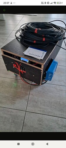

Das BMS ist glaub ich gar nicht mit dem ESS verbunden nur der mppt 150/35 ist mit den speichern verbunden
Der mppt ist dann per vedirect mit dem Raspberry verbunden.

Sie nutzen VenusOS auf einem RaspberryPi?
In diesem Fall haben Sie keinen BMS-CAN-Anschluss, an den Sie die JK- oder Seplos-BMS anschließen können.
Ich fürchte, Sie müssen nach eigenen Lösungen für den Anschluss suchen, da keine dieser Konfigurationen offiziell unterstützt wird.
