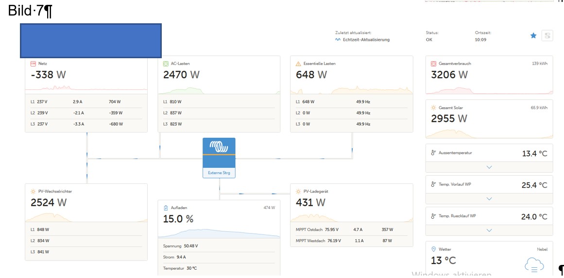

Ich möchte 4 Beispiele zeigen,

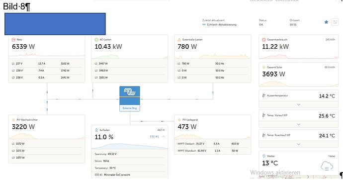

6. Wenig PV, hohe Last (Ladung E-Auto mit >7kW), Strom kommt aus PV und Batterie
7. Wenig PV, geringere Last (Ladung E-Auto mit >7kW ausgeschaltet), Strom kommt aus PV und Batterie
8. Wenig PV, hohe Last (Ladung E-Auto mit >7kW), Strom kommt aus PV und Netz, Batterie wird leicht geladen
9. Viel PV, hohe Last (Ladung E-Auto mit >7kW), Strom kommt aus PV und Netz, Batterie wird stark geladen
Der jeweils angezeigt „Gesamtverbrauch“ errechnet sich aus den Einzelwerten wie?

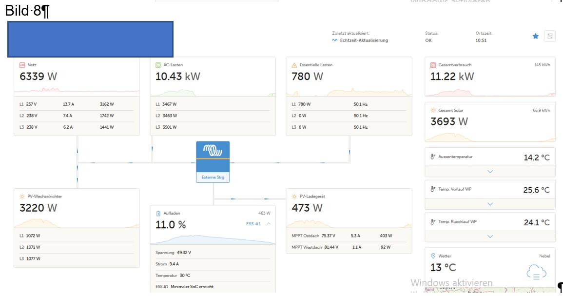

Vielleicht leide ich ja an Verfolgungswahn, gerade ist wieder so eine Situation, die aus meiner Sicht nicht schlüssig ist.
Jetzt weniger wegen der sichtbaren Werte, sind ja nur etwa 1000 Watt Abweichung, sondern vor allem, weil nur ein mittelgroßer Verbraucher an ist (Trockenschrank mit max, 3 kW), zusätzlich zur Grundlast (max. 1.5-2 kW). Deshalb, die Werte für die Addition aus AC und Ess. mag ja halbwegs immer stimmen, aber es bildet nicht die aktuelle Realität ab. (Ich habe einige extra Stromverbrauchszähler für eine Reihe von Stromkreisen (alle eben im Betrieb kontrolliert), weshalb ich da recht sicher bin)
Wäre es denkbar, dass das Laden der Batterie in der Bilanzierung eine Rolle spielen könnte?
Da stimme ich dir zu, - da stimmt ganz gewaltig was nicht…

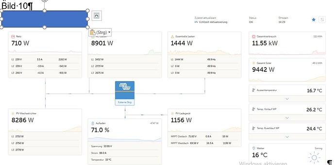

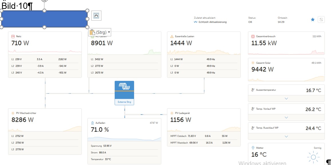

Die Erzeugung mit 8286W (AC) + 1156W (DC) = 9442W stimmt, aber die Last mit 8901W + 1444W = 10345W stimmt nicht mit 11550W überein.
Außerdem wird die Batterie mit 4747W geladen, wenn man die 1156W der MPPTs abzieht, müssten 3591W aus den MP2 in die Batterie geladen werden. Dann müsste aber viel mehr aus dem Netz kommen…
Und bevor die MP2 was in die Batterie laden, wird zuerst die Last priorisiert. D.h. AC Lasten werden direkt von der AC Solarenergie bedient, nur der Überschuss wird geladen.
Kann es sein, dass du hier irgendwelche größeren Delays hast in der Darstellung? Vielleicht kommt der eine oder andere Wert mit Verzögerung. Weil hier passt einiges nicht zusammen.

um noch einen drauf zu packen, habe ich jetzt mal eben eine richtige Last drangehängt (E-Auto mit 7 kW) dann sieht es so aus
Ob da ein Dealay in der Darstellung ist kann ich natürlich nicht sagen. Darauf basiert womöglich diese Unsicherheit ob der dargestellten Daten, die eben nicht immer zusammenpasst. Bei der Produktion passt es immer, beim Verbrauch eben nicht (immer).
Insbesondere wenn viel Produktion und mehr oder weniger hoher Verbrauch da ist… Und dann ist da noch der im Bild 10 gezeigte viel zu hohe Verbrauch, den ich anhand dessen was an “echtem” Verbrauch im Haus ist nicht nachvollziehen kann.

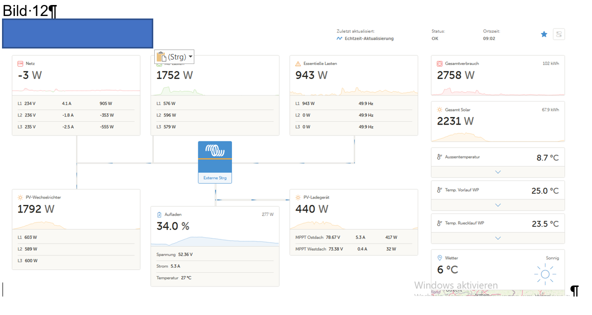

und hier jetzt nocheinmal ein Bild von jetzt aktuell
Die Summe Gesamt Solar stimmt wie immer, auch die Summe für Gesamtverbrauch zeigt jetzt plausible Werte an (im Rahmen der Meßgenauigkeit), aber wenn man Produktion und Netz addiert und Verbrauch und Ladung der Batterie abzählt, dann klafft eine nicht unerhebliche Lücke
Einzelne Aspekte sind immer wieder richtig, aber das gesamte Bild ist häufig nicht stimmig, jedenfalls nachdem was ich bisher weiß. Und dies scheint, wenn ich mal alles Revue passieren lasse, vor allem zu Zeiten höherer PV-Produktion zu sein wenn gleichzeitig der “reale” Verbrauch vgls. niedrig ist

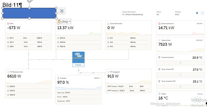

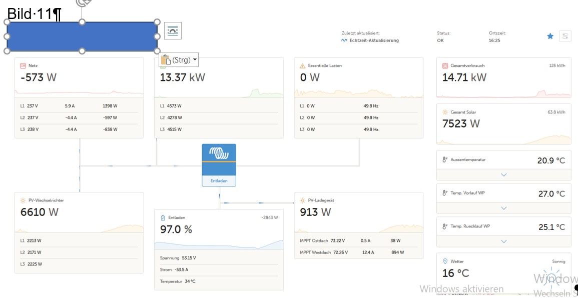

Danke, das war es genau, wonach ich Ausschau halte um es zu verstehen. Und hier kann ich sagen, dieser Wert stimmt bei mir niemals
In der Regel habe ich bei diesem Wert extreme Abweichungen, nimm das Bild 11 13370 kW AC-Lasten gegenüber der Formel 8800 kW (6610+(-573)+2843)

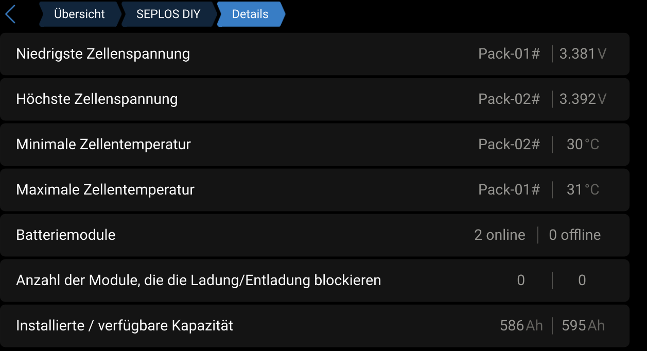

Was bei der Batterie nicht exakt passt
die installierte Kappa ist kleiner als die verfügbare, das liegt vermutlich an der Konfiguration, weil die beiden Batterieblöcke unterschiedlich groß sind, und er nimmt die Kappa der kleinen und verdoppelt anstatt zu addieren, das kommt aber vom Seplos-BMS, das lässt sich dort nicht anders konfigurieren. (Der Fehler war aber schon vor der Umstellung auf 3-phasig)

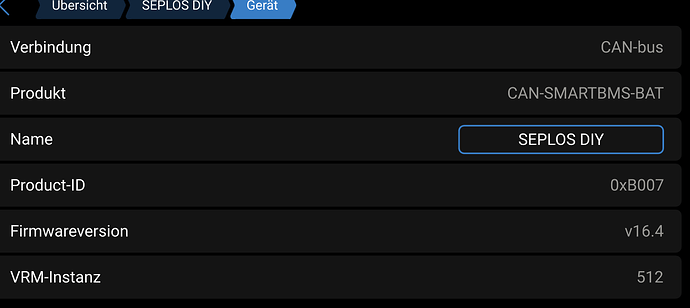

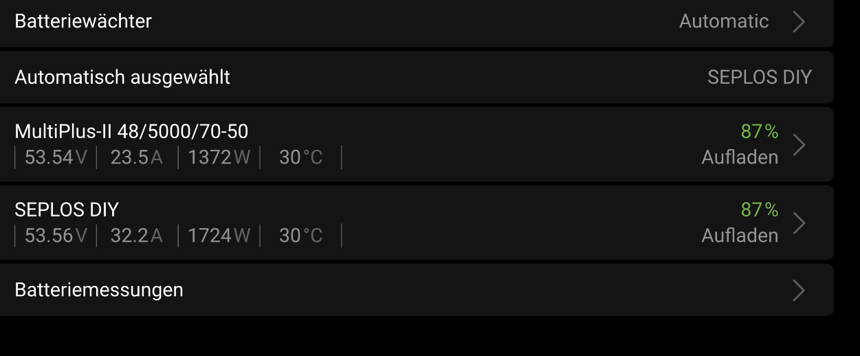

Hast du einen SmartShunt im System oder werden die Batterien “nur” über die BMS ausgelesen?
Du kannst auch im MP2 direkt nachschauen was die in jedem Moment laden/entladen z.B. in der RemoteConsole. Wenn das nicht mit dem Wert auf dem Batteriesymbol im VRM überein stimmt, dann hätten wir einen ersten Ansatz. Also was laden die MP2 + MPPT müsste das ergeben was die BMS sehen.
Kann es sein dass die beiden Batterien den Ladestrom einfach verdoppeln? Ich bin mir nicht sicher was die die Seplos so machen wenn man da mehrere anbindet…
Es wäre auch möglich, dass irgendwo was doppelt gezählt wird… Was ist denn als Batteriewächter ausgewählt?
Hi
sorry für meine Unwissenheit. Was ist ein SmartShunt System?
Nach meinem Verständnis wird lediglich das BMS von Victron ausgelesen, es findet ja das Seplos ohne Probleme
und nein es gibt keinen Unterschied in der Anzeige Batterie Zwischen Remote und VRM
Das mit dem Verdoppeln kommt ja nicht ganz hin, siehe
Ich verstehe es nicht, zumal eben wie gesagt bei 1-phasig alles genau passte
So, eben mal eine zusätzliche Anzeige aktiviert, was die MP II anzeigen, jetzt kommen wir vielleicht auf die richtige Spur
aber wie kann sowas sein, wo liegt da der Fehler?
