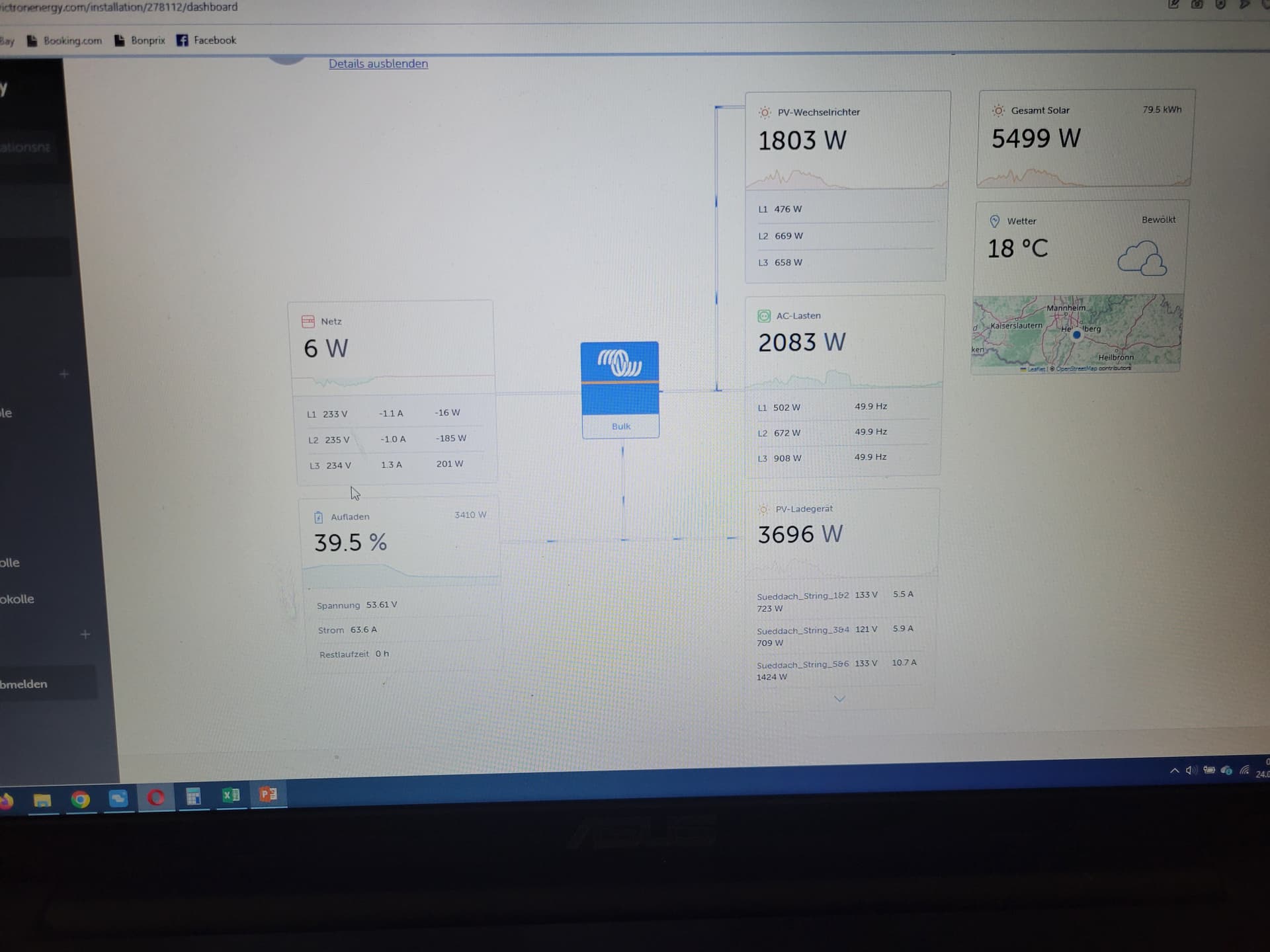

Mach doch mal ein paar Screenshots vom VRM Portal, wo man das sieht.
Eine grobe Skizze deiner Anlage könnte auch helfen.
Hier die Anzeige im VRM Portal.
  1. Gesamt Solar =ok
  2. AC Lasten = falsch.
  3. Netz falsch.
  4. Gesamtverbrauch = falsch. Sieht man hier leider nicht.

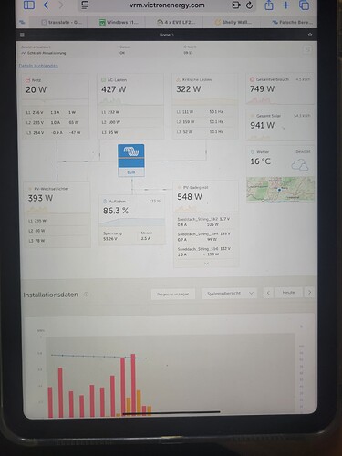

so aktuell von heute morgen.
Position der Lasten AC Ein- und Ausgang. EM24 steht auf AC input1. Es werden die kritischen Lasten angezeigt.
Der Gesamtverbrauch errechnet das VRM inkl. der PV Wechselrichterleistung!!!
Gesamt Solar stimmen die Werte.
2 Foto
EM 24 steht auf AC Ausgang
Jetzt werden die PV Wechselrichter nicht mehr angezeigt, aber in den Daten zu den kritischen Lasten dazugerechnet. Gesamtverbrauch auch falsch.
Gesamtsolar ok.

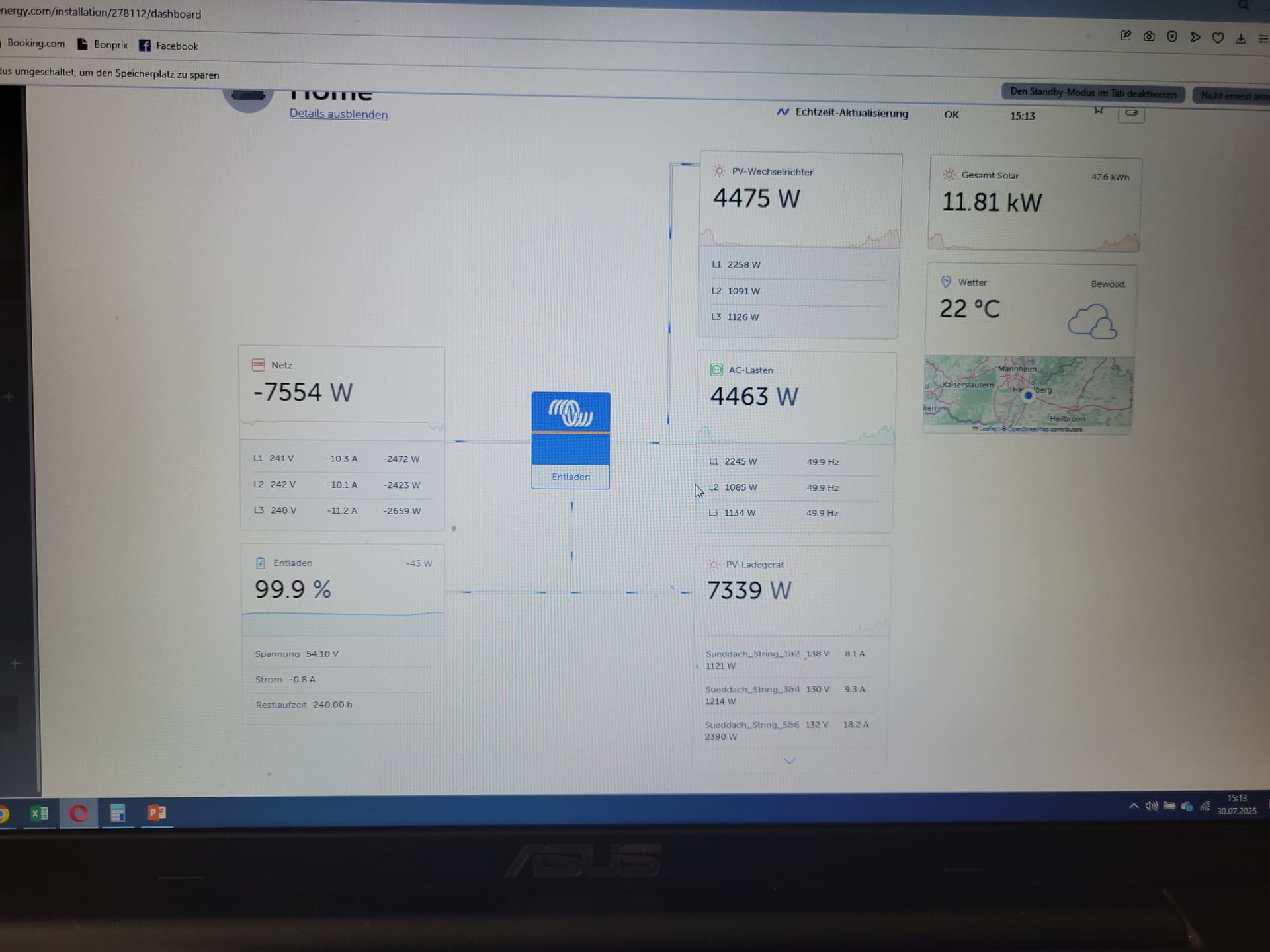

  4. ich musste einen Teil der Solarmodule mit externen Wechselrichtern auf AC legen, da die Leistung zu gross war. siehe Foto.
  5. Die Einspeisung wird immer mit - angezeigt
Dort wird das ganze Problem dargelegt.
Speicher voll, Gesamtleistung 11,81 Kw, Einspeisung laut Victron 7,554 kw, leider total falsch,
nach shelly 11,69 kw…, das sagt auch der EVU Zähler…
