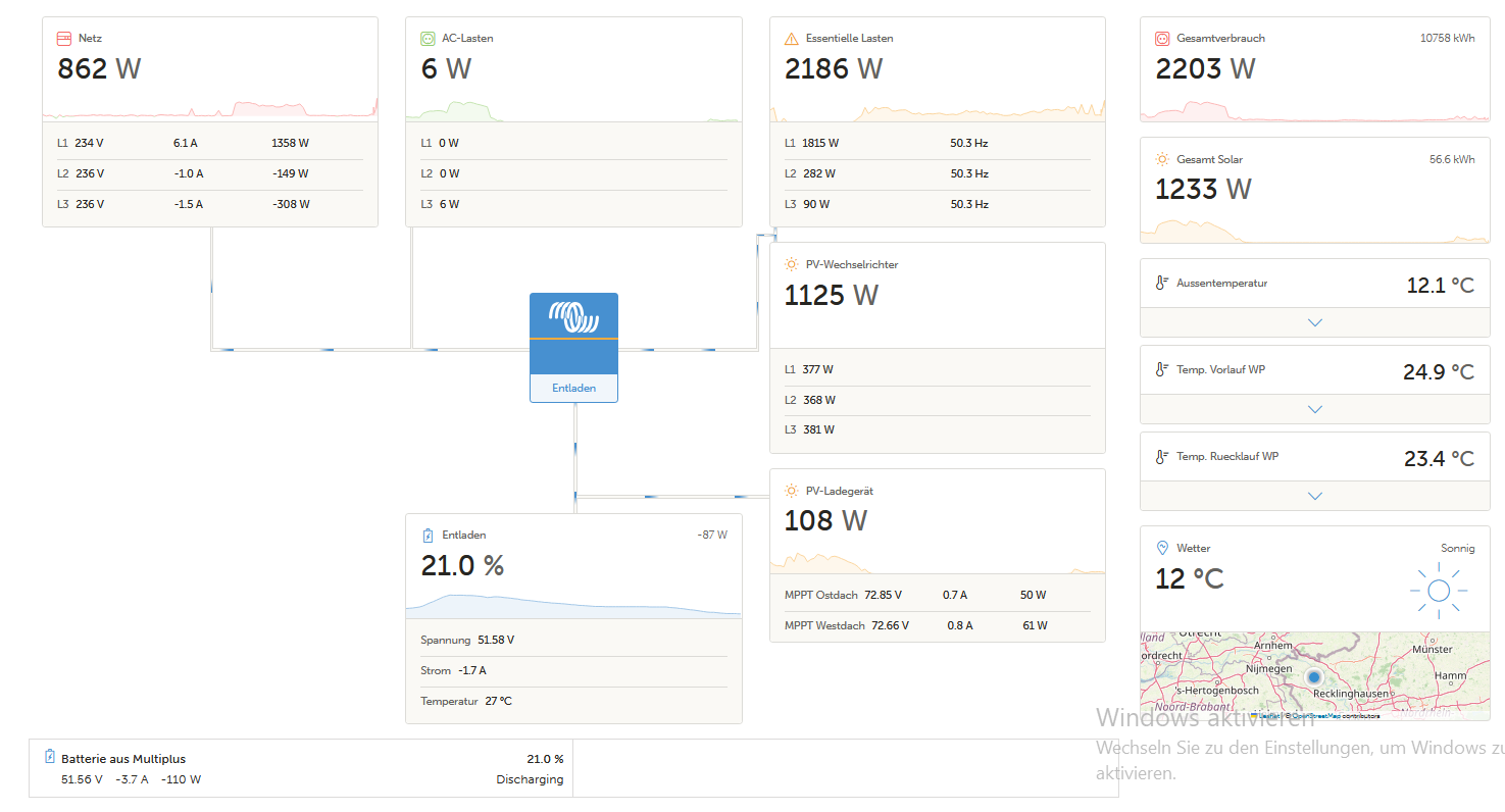

Hmmm, das kommt aber in der Bilanz leider nicht hin
seit 3-Phasig
die beiden MPPTs haben in dieser Zeit zusammen 774 kWh geliefert, da fehlen mir dann knapp 300 kWh
Vom Prinzip hast Du ja völlig recht, woher sollen die MP II wissen was die beiden MPPTs machen, Batterie und Mppts hängen ja zusammen auf den Lynx, aber da ist natürlich dann auch der DC Bereich der MP II drauf, aber eben nur der

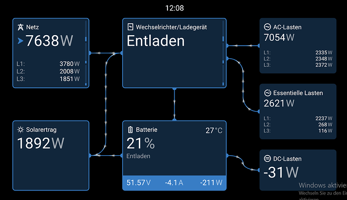

hmmm, wie kann man das ändern?

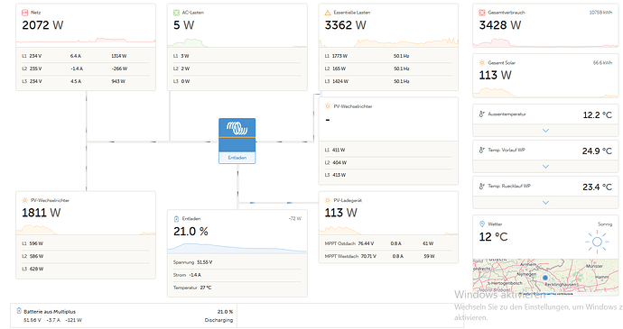

Auf Bild 11 sieht man dass trotz „quasi Symmetrischer Last“ der Netzzähler unsymmetrisch anzeigt.
Bei Überschusseinspeisung kann es auch mal unsymetrisch sein aber die Batterie ist nicht voll und der Überschuss aus DC gering.
Ich würde mir darüber erst wieder Gedanken machen wenn ich zu 100% sicher bin dass die Verkabelung passt. Mit sicher sein meine ich Nachprüfen.
Bist du sicher dass die Position des AC WR auch am ACin ist ?
Da bin ich mir relativ sicher, erst letzte Woche waren der Elektriker und der Elektroingenieur zur Kontrolle hier, weil ein Problem mit der Verdrahrung vermutet wurde. Es war aber alles, nach deren Aussagen, korrekt.
Ich frage jetzt wieder als Elektro-Laie
Wenn wir davon ausgehen, das AC In und AC Out richtig sind, könnte das von dir genannte unsymetrische darauf zurückzuführen sein, dass die Phasen nicht alle korrekt zugeordnet sind, und wenn ja, hätte dies einen Einfluss auf die Probleme in der Bilanzierung die ich hier aufzeige?
Ok, ist denn der AC WR wirklich am ACin angeschlossen? Läuft dieser im Inselbetrieb weiter ist er am ACout angeschlossen und wäre damit falsch konfiguriert. „Position WR ACout“
Dann würden die Billanzierungen nicht stimmen da der ACout keine negativen Werte annehmen kann.
Mich wundert auch die Anzeige am ACout „0Watt“ auf L2 und L3. Auch ohne Last wird dort der Verlust eingerechnet, ein vorhandener AC WR am ACout würde das erklären.

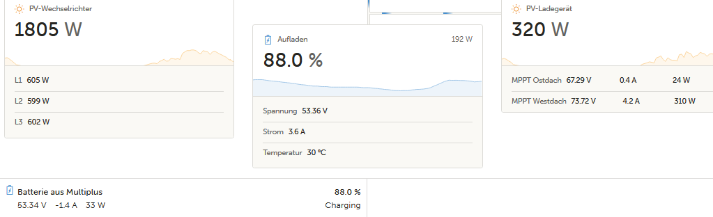

Das sieht im Rahmen der Messgenauigkeit jetzt alles doch schlüssig aus. Habe gerade mal eine größere Last angeschaltet, alles soweit ok.
Ob jetzt die Batterie richtig angezeigt wird, werde ich jetzt regelmäßig kontrollieren, sieht erstmal sehr viel schlüssiger aus.

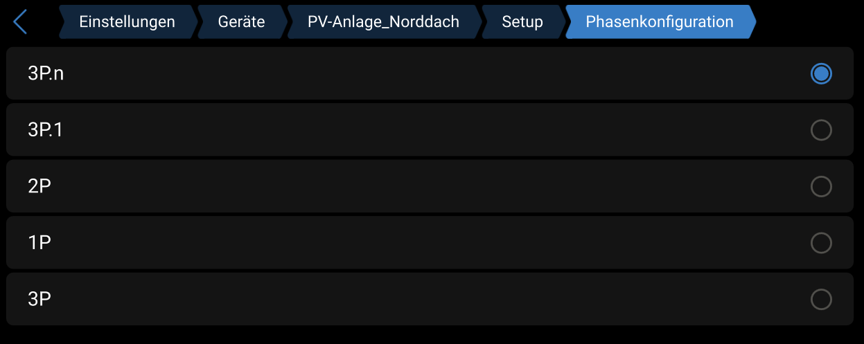

Dann habe ich noch eine Frage zu den Einstellungen für die zweite PV-Analge (die ich über einen EM24 messe)
In der Konfiguration ist hier für die Phasenkonfiguration 3P.n angewählt. Soweit ich das verstanden habe ist das so korrekt, in den Handbüchern habe ich das bisher leider nicht gefunden. Oder müsste hier was anderes eingestellt sein?
