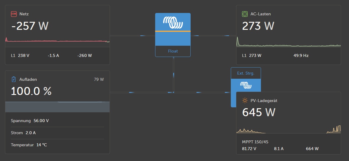

Als Neuling bei der Inbetriebnahme und Benutzung meines victron-Systems habe ich mal eine Verständnisfrage zur Einstellung des ESS.
Ich habe hier Einstellmöglichkeiten, die ich nicht so recht interpretieren kann und gerne gewusst hätte was diese bewirken.
Schön wäre es, wenn mir jemand erläutern oder einen Hinweislink auf eine deutschsprachige Erklärung liefern könnte, was diese Werte bewirken und wie ich die optimiere.
Hier noch ein paar Erklärungen zu meinem System:
Mein eigenes System besteht aus MP-II, MPPT 150/45, Cerbo GX und AGM-Akkus mit 112Ah (die nur bei Netzausfall benutzt werden sollen).
Alles was vom Solar nicht zur Batterieladung benötigt wird soll ins Netz eingespeist werden bzw. meinem Eigenverbrauch dienen.

Hier noch ein Bildchen wie es aktuell ausschaut:

sieht man ja auch schon im Bildchen oben (Spannung am Akku bei 56V)
