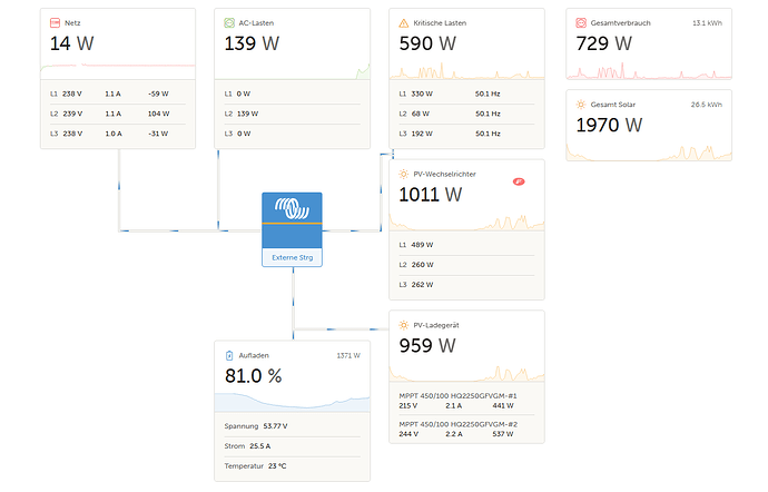

Hallo zusammen,
ich hab doch noch ein offenes Thema:
Das gesamte Hausnetz und somit alle Lasten hängen aktuell am OUT2 der 3xMP2.
Als Kritische Last wird bei mir bspw. 350W angezeigt. Als Gesamtverbrauch allerdings 925W - wobei diese Summe variiert. Kann mir jemand sagen, woher die Differenz kommt?
Vielen Dank - Gruß Micha

anbei noch ein Bild von eben ohne PV Leistung.
… und das schaut super aus … also wieder das Problem der AC Out seitigen Einbindung der WR … hast du bei der Einbindung eventuell ein Vorzeichen verkehrt in der Rechnung drin ?
Was mich allerdings wundert, sind die Leistungen die über deinen EM24 bezogen werden.
Wenn du wirklich ALLE Lasten am Ac Out hast, dürfte hier garkeine Leistungen bezogen werden.
Rein rechnerisch müssen die Gesamtleistung von Fronius und Hoymiles beim ESS vom L1 Master mit rein. Wenn du allerdings die PV Leistung garnicht erreichen kannst kann hier ein kleinerer Wert rein.

Der Wert ist doch okay.. es werden auf p1 + p3 1,7kW eingespeist und auf p2 1,7 kW gezogen.
Er gibt ahlt (fast) null
Ich würde vermuten, daß Du bei den AC-WR evtl. die Phasen vertauscht hast..
Lieferung und Verbrauch und Einspeisung passen da nicht (wirklich) zusammen..

hier noch ein Foto von dem seltsamen Verhalten.
