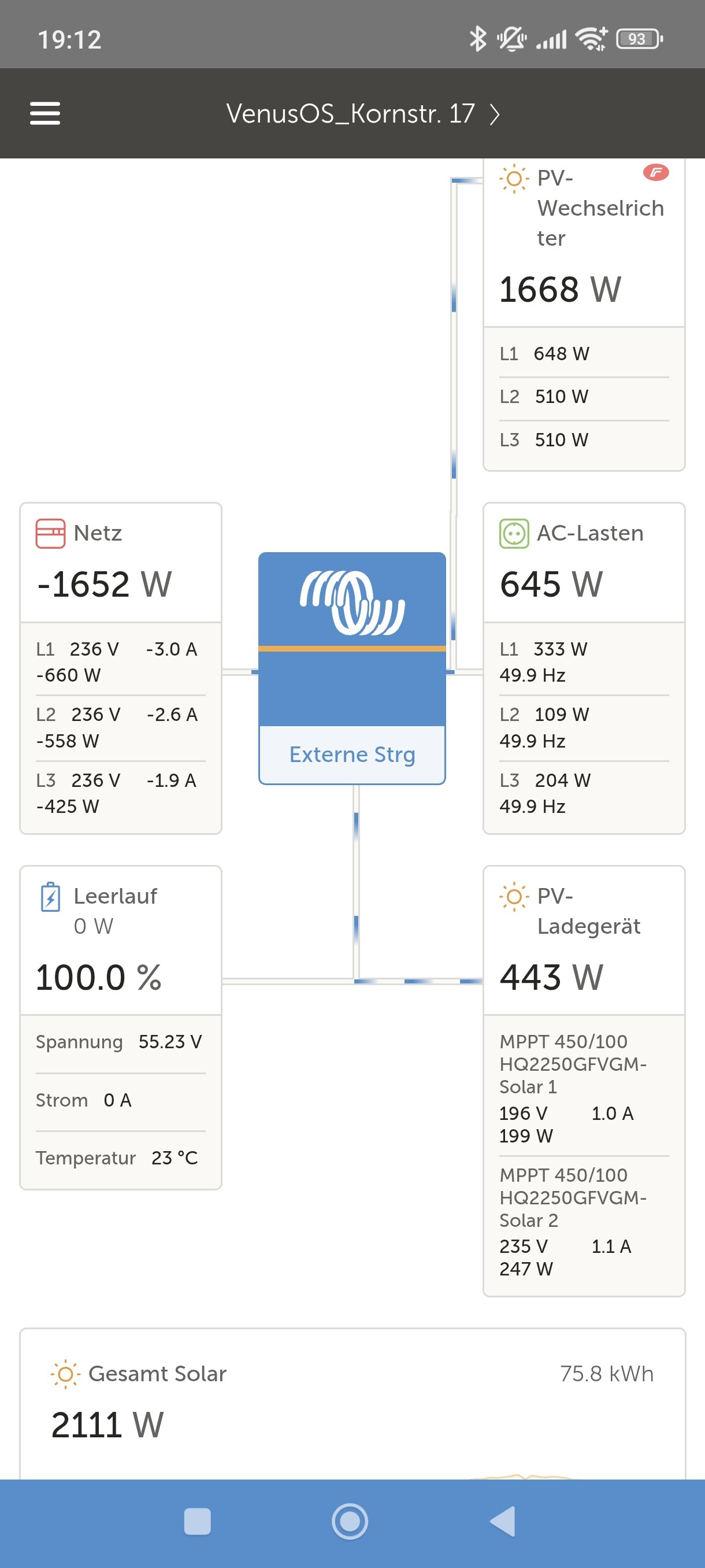

die PV-Theorie ist gerade widerlegt, siehe Foto:
, jedoch ist da sicher ein Phasendreher zwischen L1 und L3.
Hallo zusammen,
der Phasendreher ist nun raus (siehe Foto).
Kann sonst noch jemand den höheren Gesamtverbrauch erklären?
Vielen Dank - Gruß Micha

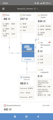

Es sieht immernoch so aus, als wenn der Gewinn deines BK auf L1 mit auf den Gesamtverbrauch gezählt wird … wie weiter oben auch schon.
hallo Steffen,
dem wiederspricht jedoch der aktuelle Zustand.
Gruß Michael
na Du verbrauchst doch 616 W und aus dem Akku kommen nur 455 W.. und PV = 0 w..
also irgendwas stimmt da nicht

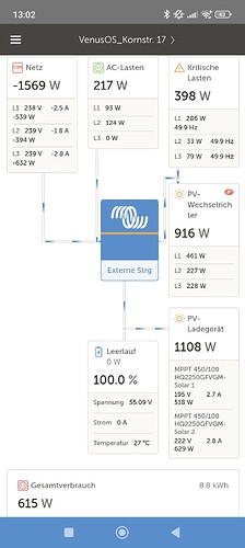

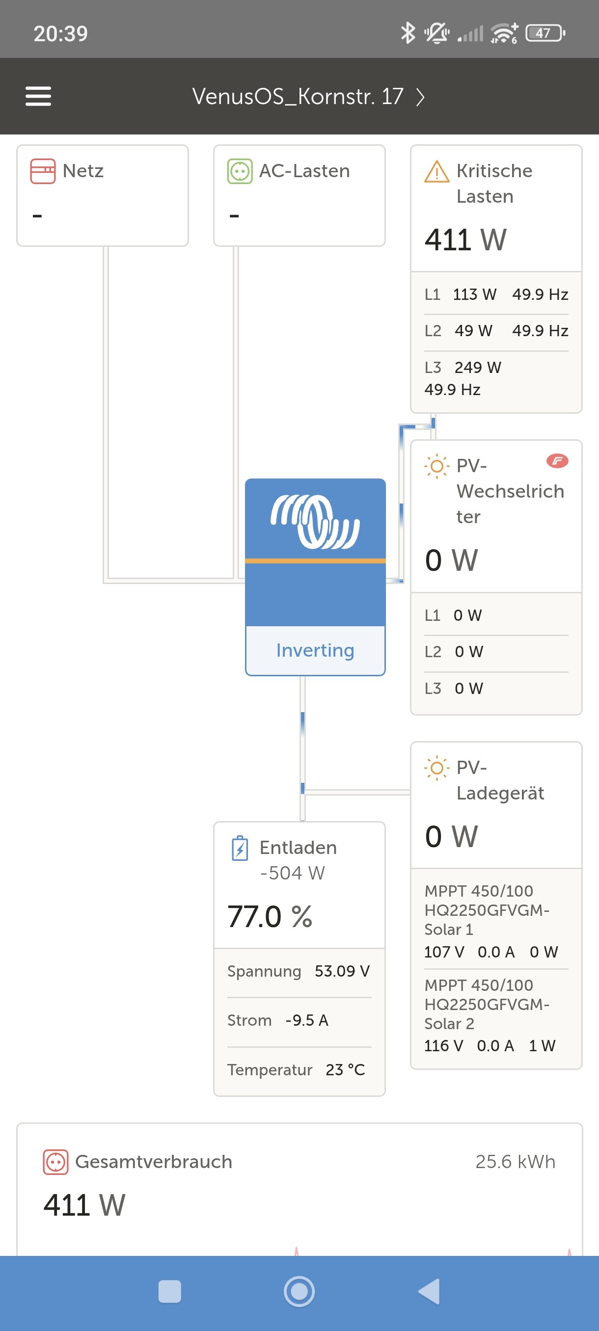

hallo Holger,
anbei ein Foto ohne Netz.
Es hängen wirklich alle Verbraucher am AC-Out.
Der Fehler kommt immer erst durch den EM-24 zustande.
Kann/ muss man die Konfig des EM-24 anpassen?

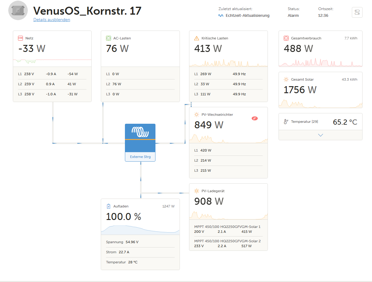

Die “fehlerhafte” Last wird spontan am AC-IN angezeigt (dafür ist der Punkt an AC-IN & AC-OUT aktiviert), welches natürlich auf den Gesamtverbrauch summiert wird.
Ich möchte nochmals betonen, dass in meinem System keinerlei Lasten am AC-IN hängen, sondern tatsächlich nur die Netzverbindung.
Wie erst vermutet, könnten die Hoymiles AC-WR die Ursache sein, was ich jedoch nun ausschließen kann, da der Fehler auch auftritt wenn diese abgeschalten sind.

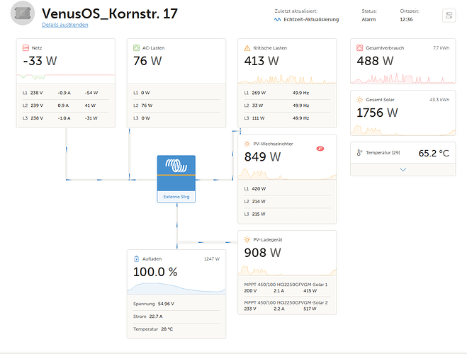

Anbei ein Bild des Phänomens. Hat jemand vlt. noch eine Idee??
Danke - Gruß Micha
Was stören Dich an 76W ? Du must doch auch berücksichtigen, daß es natürlich kleine Meßfehler gibt. Und durch zeitversetzte Messungen..
Im Prinzip passen doch alle Werte… in den Akku gehen 1250 W, Du verbrauchst 488 W, und erzeugst 1750W

im folgenden Screenshot sind wieder Lasten am AC-IN zu sehen die dort nicht existieren.
Alle Lasten hängen am AC-Out.
Gruß Michael
Hier ist der “Fehler” ja auch nicht weg … Du zeigst ja nur AC Lasten an.
Ich würde mal vermuten, daß die Differenz eben aus Meßfehlern .. und zeitversetztem Übermitteln der Daten von den Hoymiles.. und dann werden die Lasten, die nicht an ACout sind, halt als AC in angezeigt.

Hier liegt eindeutig ein Fehler vor und somit ist mein Gesamtverbrauch immer falsch angezeigt.

Du entlädts aus dem Akku 2200 W und verbraucht werden 681 W plus 86W Einspeisung??
Wie kann das angehen??
