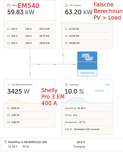

Bilder:
  1. Load korreliert mit PV-Produktion?
  1. Anlagenschema (hier wir aktuell der Laod wohl richtig berechnet, da PV-Produktion so niedrig):
    Falsche Berechnung nur, wenn PV > Load (load steigt mit)
Wo liegt der Fehler?
Hat jemand eine Idee?

Interpretiere ich den Screendump richtig ? Die Last am AC-In beträgt 63,2kW. Davon werden 59,8kW aus dem Netz bezogen und 3,4 kW vom Deye beigesteuert. Macht Summa Summarum 59,8 + 3,4 = 63,2 kW. Der (leere) Akku zeigt 0 Amp womit der MP2 überhaupt nichts zur Versorgung beiträgt. Insofern wäre der Fehler hier jetzt nicht soo falsch.
Das hast du richtig interpretiert.
Leider fällt der Fehler jetzt auch nicht auf. Nur wenn die WR - Produktion (hier der Shelly) die angezeigte Last übersteigt, dann steigt plötzlich auch die Last mit, obwohl eigentlich die Batterie geladen werden müsste.
Irgendwo gibt es in der Installation / Berechnung des Load einen Rechenfehler.

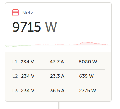

Heute ist mir jedoch aufgefallen – erst jetzt! - das die Netzwerte gaga sind. Da das eigentlich dem Installateur hätte auffallen müssen, habe ich da bisher nicht genau hingeguckt - habe immer nur auf die Summe geguckt (die unten auch nicht stimmt!).
Allerdings sind die Werte der Phasen falsch. Also vermutlich falsch verdrahtet oder falsch konfiguriert. Beispiel: 234 V * 23.3 A kann nicht 635 W sein!
Hab das heute Nachmittag auch dem Installateur gemeldet, der will sich das nun noch einmal anschauen.
Die Anlage läuft so schon seit 5 Monaten!
Beispiel, heute Nachmittag, ca. 14:15 h :

Im Moment, 21:18 h, ist die Batterie leer und PV-Shelly = 0 , da dunkel
Sind diese Messwerte des EM 540 plausibel? Abgesehen vom cos phi müssten die Leistungen der Phasen doch etwa V * I sein?
Der EM540 kann allerdings nur bis 65A.
@Janvi sprach von Sättigung.
Praktisch werden an dem Anschluss 2 Schulen und noch eine Baustelle versorgt. > 200 kVA
Ist es denkbar, das der EM540 mit 65 A gar nicht geeignet ist?
Das wäre gerade auch meine Vermutung.

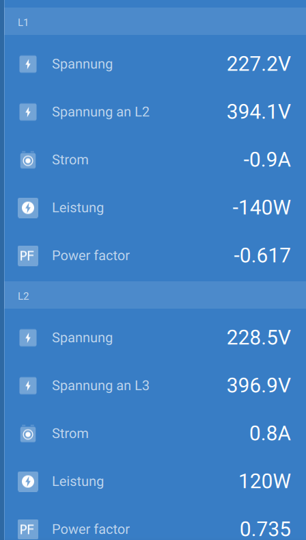

Im VRM kann ich den cosφ leider nicht sehen. Oder?

In Victron Connect auf VRM gehen, dort die Anlage auswählen und auf den EM gehen.
Und poste hier bitte mal das Übersichtsbild.
Handgemalt reicht aus…

Victron Connect: EM sehe ich in der Anlage nicht.
Dafür muss ich vor Ort sein?
NEIN, das geht alles Remote :wink:

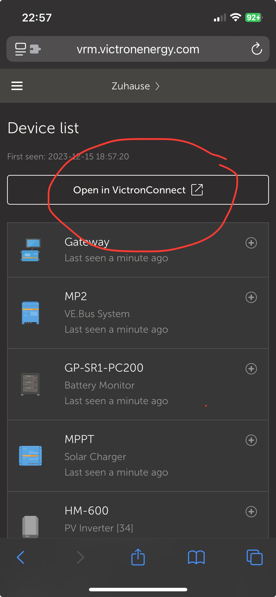

Victron Connect installieren.
https://www.victronenergy.de/panel-systems-remote-monitoring/victronconnect
Das VRM PW muss man glaube ich noch eingeben.
Das Bild oben war daraus gemacht
Victron Connect
  1. Geräteliste → Reiter VRM wählen
  2. Reiter VRM → GX Gerät auswählen
  3. GX-Gerät → Reiter Geräte auswählen
  4. EM540 auswählen
Oder in VRM einloggen und dann In Geräteliste den Link „In VictronConnect öffnen“ wählen.
App muss natürlich auf dem mobilen Endgerät installiert sein.
