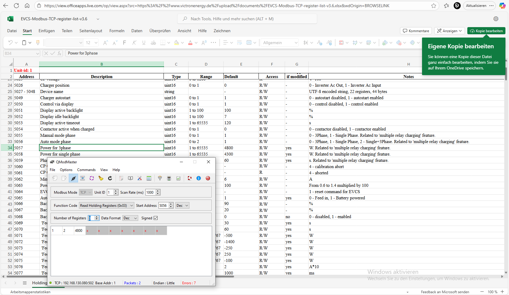

Wie schreibst du die Werte? Mit welchem Programm? Kannst du vielleicht ein paar Screenshots machen?
Ich benutze qModMaster.
Auf den Bilden die ich dir Anhänge siehst du im Bild 2, wie die Register alle um +1 Verschoben sind. Das was im Register 5058 steht sollte eigentlich im Register 5057 stehen.

Es hat mir keine Ruhe gelassen…. Wenn du unter Options-Settings… als Base addr die 0 nimmst stimmt es wieder.
Im Monitor siehst du die Adresse die er sendet als Hex….dort sieht man dass er die Anfrage um ein Register darunter als angegeben macht wenn Base addr 1 ist. Die Register der EVCS stimmen mit der Doku, nur die Anfrage ist um eines verschoben wenn Base addr nicht 0 ist.

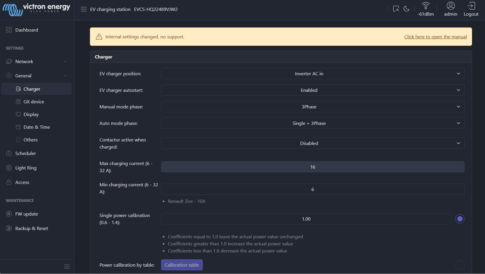

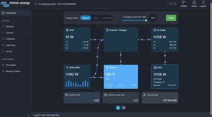

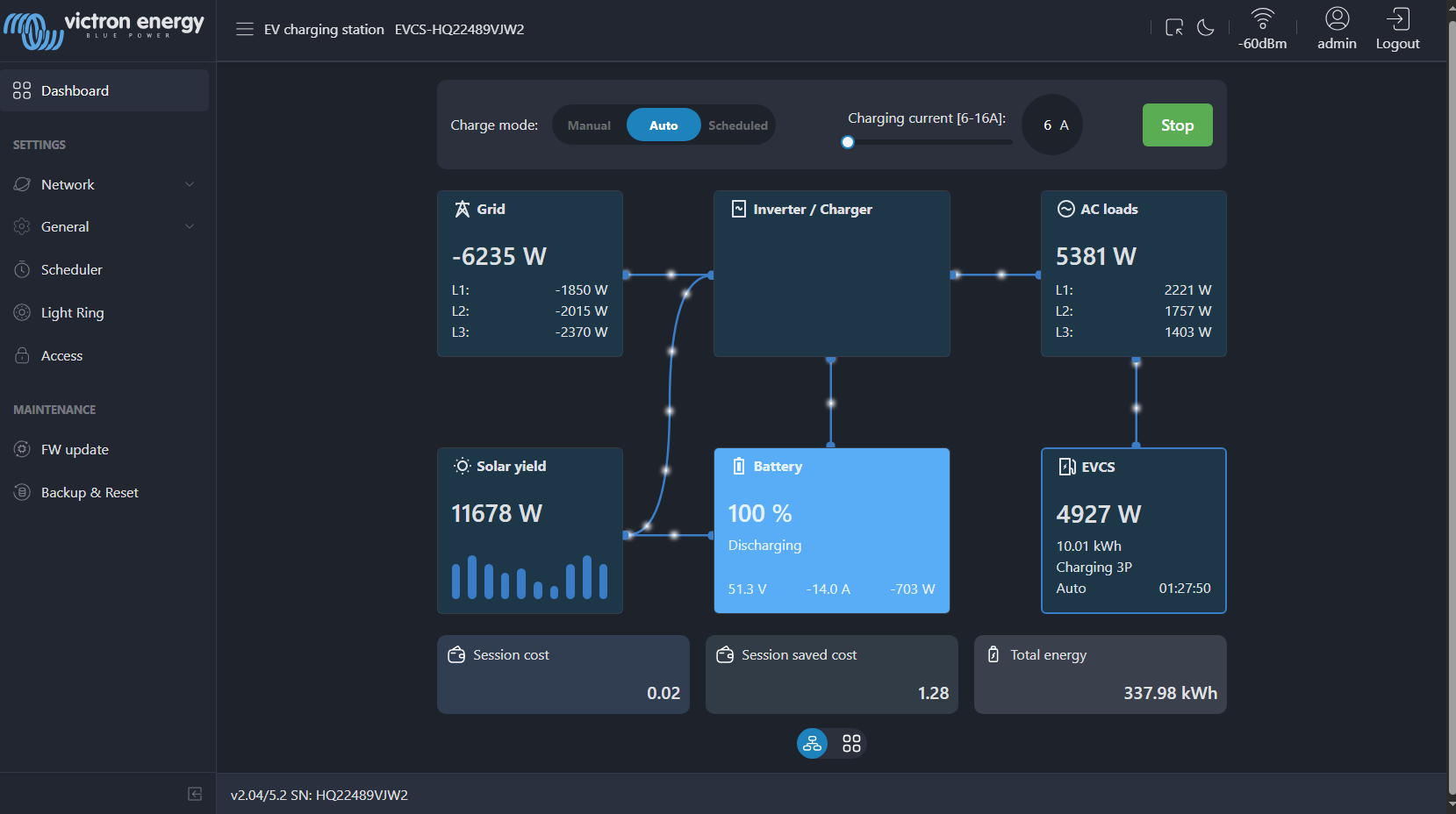

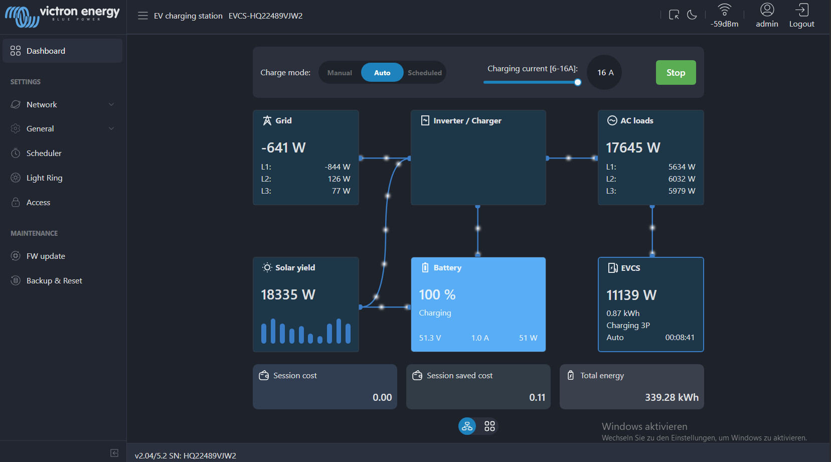

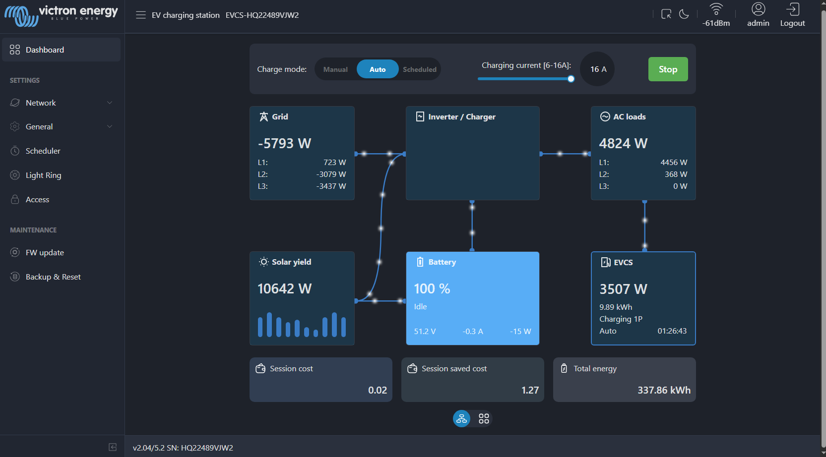

Ich habe mal ein paar Bilder gemacht. Hier eine Kurze Erläuterung dazu:
Hier einmal die Einstellungen, das der Charger auf 1 + 3 Phasen steht.
Hier sieht man, das die Wallbox schon ne zeit lang lädt und nicht von 1P auf 3P umschaltet, obwohl genug Überschuss vorhanden wäre.
Im Manuell Modus, ist 3P laden ohne Probleme möglich.
Und auch die Regelung im Auto funktioniert 3P ohne Probleme.
Nur das Umschalten zwischen 1P und 3P klappt im Auto betrieb noch nicht alleine.
