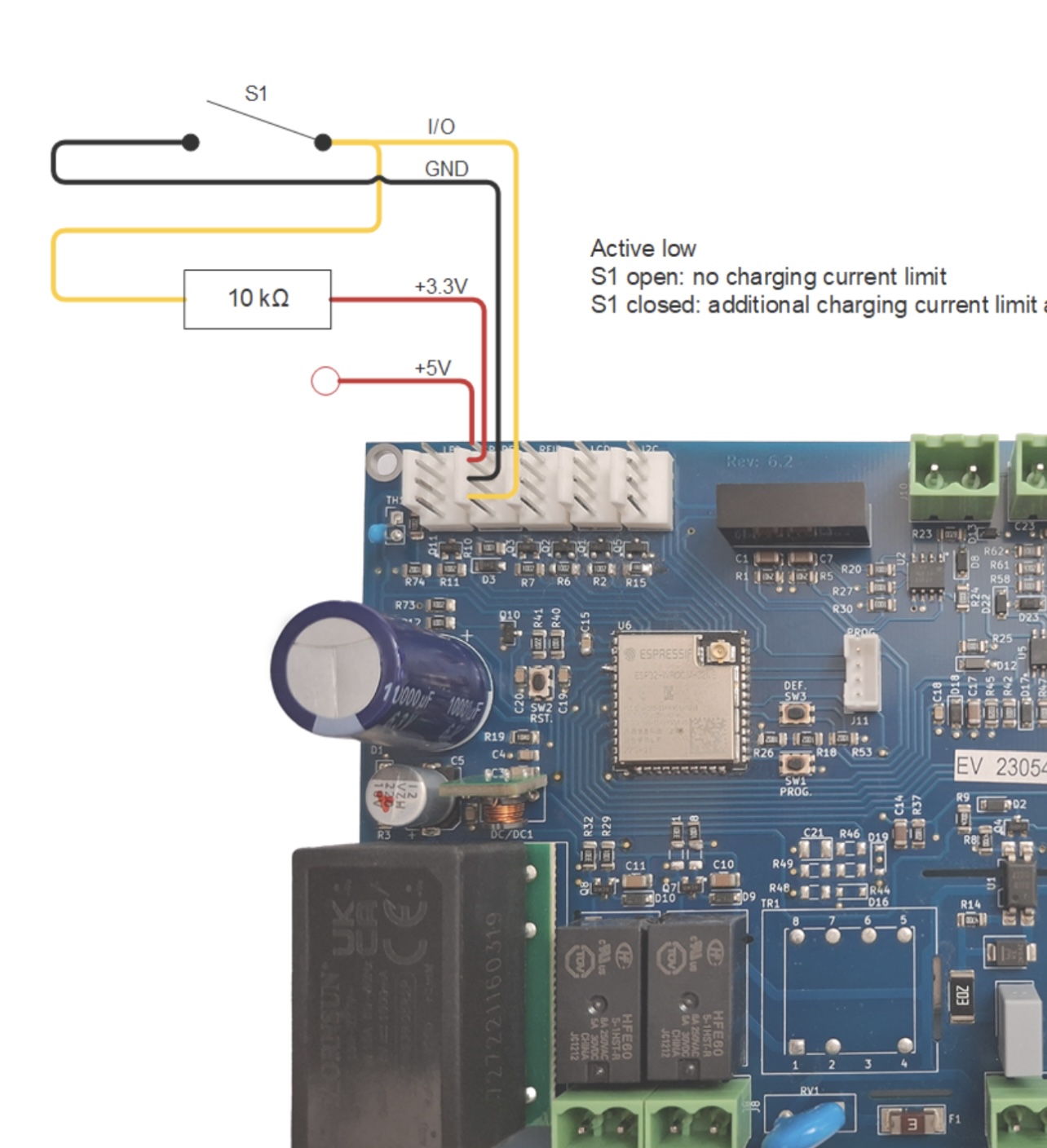

Habe den Stecker inkl. Wiederstand für die WB gebaut, aber bei mir und meinem Bekannten funktioniert es nicht.
FW ist 2.03, Batteriespeicher wurde gesperrt (zum Test) , aber die WB läd trotz geschlossenem Schalter mit ü4,2kW aus dem Netz. Die besagten Meldungen laut Anleitung haben wir auch nie gesehen. Verdrahtung auf ein minimum reduziert, Spannung etc. an den Stecker Pins in der WB gemessen, alles i.O.

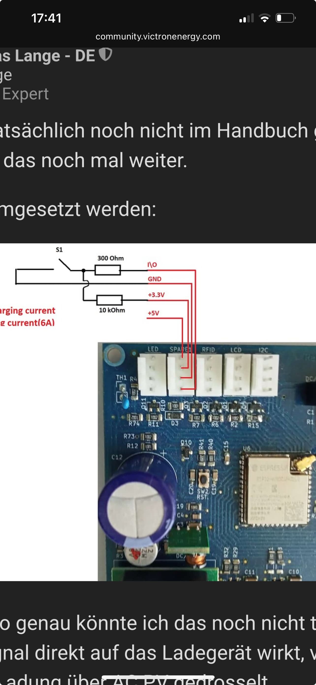

Ich weiß nicht warum aber es sind verschiedene Schaltpläne im Umlauf…. Ob dieser 300Ohm jetzt nötig ist oder nicht?
Das mit dem 300Ohm Widerstand war die erste Version, die ich damals direkt vom Entwickler bekommen habe, als die Funktion noch ganz neu war und so habe ich das auch schon mehrfach getestet.
Das andere ist die neuere Version, die so auch in der Anleitung zu finden ist, diese habe ich aber noch nicht getestet.
Hab mich an das offizielle Schema von Victron gehalten, das unter 8.2 in der Anleitung steht.
Aber auch die Variante mit dem 300 Ohm Widerstand zusätzlich schon ausprobiert.
Der 10 K Ohm Wiederstand ist dafür da, das die andauernd anstehende Spannung etwas minimiert wird. Über das Schalten von S1 zieht man den I/O auf low.
Baue die erste Variante mit zwei Widerständen nochmal auf und teste.

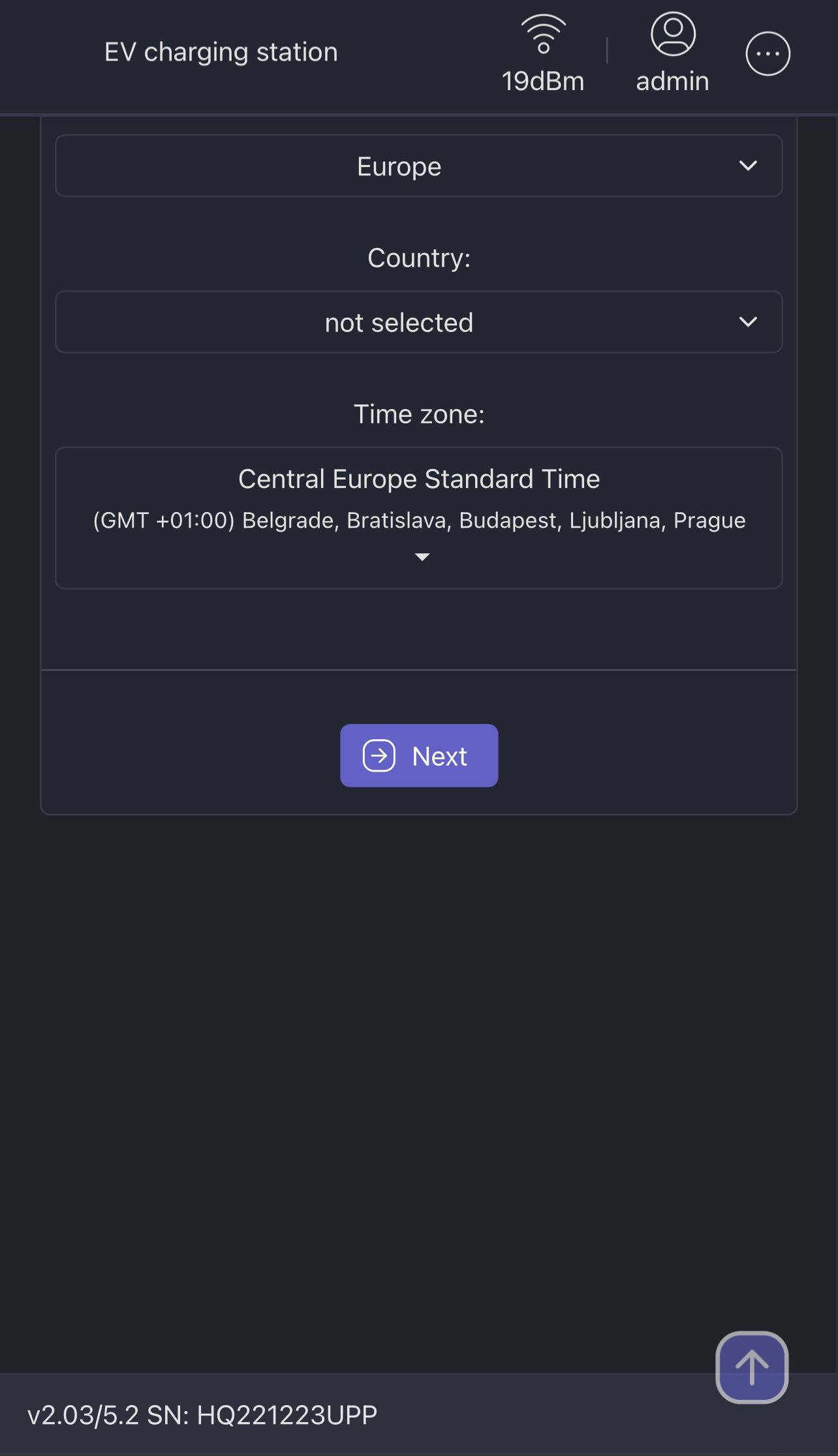

Ich weiß nicht ob es nötig ist, aber wurde auch Deutschland bei der Konfiguration ausgewählt?
ggf. mal einen kompletten Werksreset machen und dann neu konfigurieren.
Ich habe jetzt schon lange keine EVCS in Betrieb genommen, aber wo zur Hölle gebe ich „Deutschland“ an?
Während der ersten Inbetriebnahme wird das meines Wissens nach abgefragt, das hat sich mit FW Updates aber auch geändert, am Anfang gab es das glaube ich nicht.
Daher kann es eben u.U. nötig sein mal einen Werksreset durchzuführen.
Das würde erklären warum die EVCS trotz aktueller Firmware die max. Schieflast in Deutschland ignoriert.
An dieser Stell wäre es sinnvoll gewesen die EVCS nach dem Update auf 2.02 automatisch in das Werkreset zu stellen dass man da darüberstollpert.
Alle EVCSn die ich gekauft habe waren älter als 1.27…da war nie die Rede von Ländereinstellungen.
Da habe ich damals so lange gewartet bis das Handbuch zur FW 2.x aktualisiert wird um zu wissen wie und wo man das einstellt….
Das ist ja schmu, es ist doch bestimmt keine einzige EVCS auf dem Markt die bereits mit FW 2. verkauft wird. Wieso wird das nicht im Anhang 8 (14a) des Handbuches wenigstens erklärt dass ein Werksreset erforderlich ist.

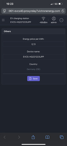

Habe die EVCS mit dem sw3 im Gehäuse zurückgesetzt….
Das erscheint bei der Erstinstallation.
Und so steht es dann bei „Others“ auf dem Webinterface
Testen ob die Schieflast oder 14a Bedingungen eingehalten werden kann ich nicht bin aber vorsichtig optimistisch.

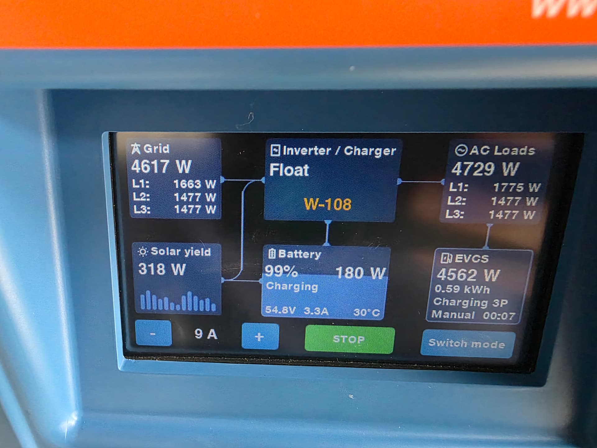

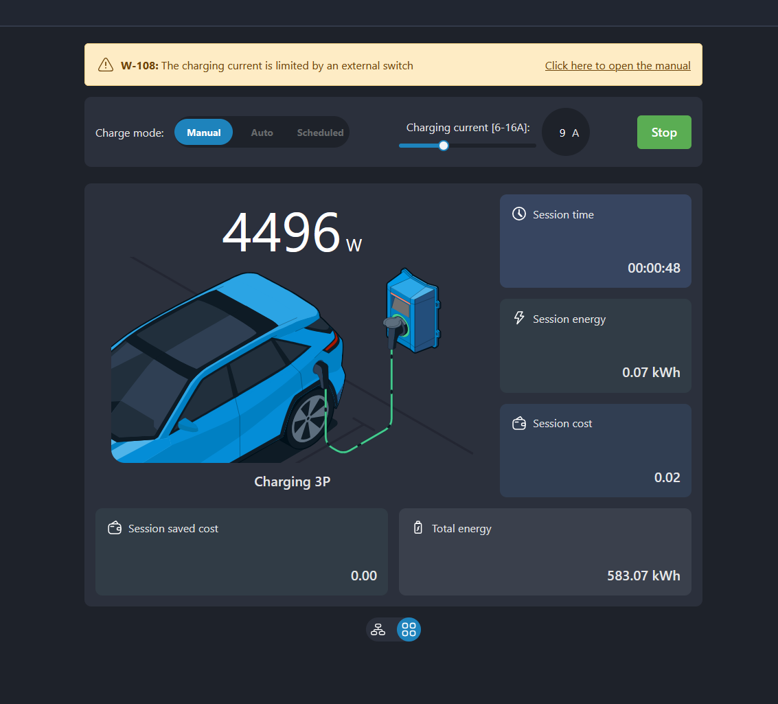

Nch dem Reset über den Taster auf der Platine, komplette Neueinrichtung etc, funktionier es nun.
Allerdings muss man auf Manuell Laden umstellen, im Auto Modus kommt die meldung nicht (Auch irgendwie logisch)
Die Meldung erscheint auch nur, wenn man aktiv läd. In Standy der EVCS ist die Meldung nicht zu sehen.
Die Komunikation zum Cerbo kann man auch freigeben, hab da nur für den Test den Akku gesperrt.
Auch auf dem Display der WB erscheint die Meldung “W-108” wenn man den Schalter in einer Aktiven Ladesitung schließt.
Man braucht da wirklich die neue FW vor der Ersteinrichtung, ansonsten ist das aussichtslos.
