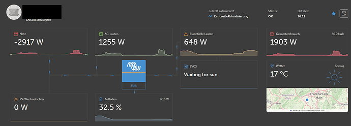

I already had more than 2 kW of solar power being fed into the grid, even though the EVCS is set to automatic mode, the lower threshold is set to 6 A, and the EVCS can also communicate with the GX module via Modbus TCP. Yet the wallbox is only showing me “Waiting for sun” …
So, also after doing some reading on the forum, I am wondering: in 2025, is the device still unable to switch phases automatically? Do I therefore need 3 × 6 A before the wallbox finally starts charging in automatic mode? That is just about acceptable in summer, but simply unusable in winter … I also cannot find any manual setting to switch from 3P to 1P. Where can I find it?

Damit der Automatikmodus richtig funktioniert muss das System auch die PV Leistung kennen, also solltest du deinen PV-Wechelricher irgendwie einbinden.
Wenn das nicht per Software geht, musst du einen separaten Zähler dafür installieren z.B. ET112 oder ET340.

Hallo zusammen,
der Automatikmodus springt auch trotz > 5 kw Solarleistung nicht an. Ich kann nur im manuellen Modus laden :frowning:
Hier mal meine Einstellungen, hab ich da irgendwas versaubeutelt?
Schade, nein ich denke die Einstellungen passen.
Aber nochmal zum Aufbau: Hast du einen Multiplus im System und ESS Assistent installiert?
… nicht dass ich eine Lösung parat hätte ich frage mich nur ob es an dem fehlenden Wert der Erzeugung liegen kann. Wenn kein Multiplus im System ist und damit kein ESS Assistent etc. könnte auch die Erfassung der Erzeugung nicht zum Ziel führen.
Wird denn nun die Solarerzeugung erfasst oder nicht?
Falls nicht, geht es leider nicht. Das Problem hatte ich schon mal bei einem Kunden, nach dem er einen Zähler für den PV-Wechselrichter eingebaut hat, hat es funktioniert wie es soll.
