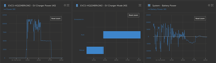

Ich habe jetzt mal ein bissel rum probiert. Die alleinige umschaltung funktioniert immer nicht wie gewollt. Die Modus Adressen 5057 und 5058 habe ich mal verändert. 5057 auf 3450 und 5058 auf 4350. So wie ich das verstehe, sind das Ja die errechneten Leistungen, bei denen die Wallbox normal von 1p → 3p und von 3p → 1p umschaltet?!
Leider hat dies auch nicht wirklich funktioniert, wie auf den Bildern zu erkennen. Die Wallbox hat ne zeit lang aus dem Akku geladne und dann abgeschaltet, statt einfach auf 1p zu Wechseln und das auto weiter zu “drosseln”.
Habe ich die Werte falsch verstanden oder immer noch einen Denkfehler?

Bildschirmfoto 2025-10-14 um 21.11.02
