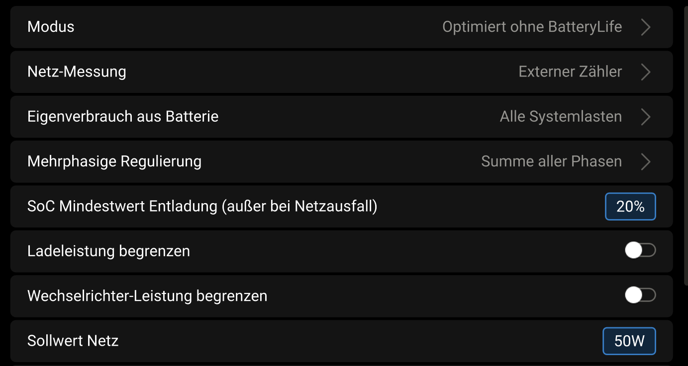

Ich habe einen Kunden mit einem Victron ESS System mit VM-375 Netzzähler und MP 48/5000 auf L1. Es gibt keine Verbraucher auf AC-OUT. Alles ist auf AC-IN. An L3 hat der Kunde einen SMA PV Inverter, jedoch mit keiner Datenverbindung zum Cerbo und leider auch ohne extra Netzzähler.
Gibt es eine Möglichkeit, das Ganze so zu konfigurieren, dass zuerst die Batterie komplett geladen und dann erst ins Netz eingespeist wird?
Derzeit wird die Batterie nur geladen, sobald man den Multi auf NUR-Laden umstellt.

Ist der Netzzähler auf PHASENAUSGLEICH alle Phasen eingestellt? Dann sollte Null-Einspeisung möglich sein… und auch ESS muss entsprechen eingestellt sein.

Im Netzzähler selbst kann ich da nichts einstellen. im ESS ist es eingestellt. Irritierend ist auch, dass kritische Lasten angezeigt werden, obwohl da nichts angeschlossen ist, aber das wird wohl der Verlust des Multis sein.
Solange die Last größer als die Solarleistung ist, funktioniert es auch, dass die Batterie entladen wird, bis zum eingestellten SOC.
Die Batterie aber nicht geladen, sobald die Last geringer als der Solarertrag ist, sondern der Ertrag geht ins Netz.

Leider macht er keine Null-Einspeisung, sondern speist ein, anstatt die Batterie zu laden
ER macht doch NULL-Einspeisung— siehe doch dein Foto!! und damit lädt er vorrangig den Akku!
