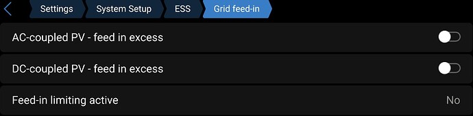

Wo ist denn da das Problem? Einfach die Überschusseinspeisung auf Null setzen.
Diese Einstellung sollte das tun:
Aber bei mir läuft das wesentlich glatter mit dieser Einstellung:
Und dann natürlich noch den Grid-Setpoint so setzen, dass auch beim Regeln nix eingespeist wird, also z.B. 20W Bezug.

Für eine 0-Einspeisung muss man im GX Gerät im Grunde gar nix einstellen, das macht es mit den Standardeinstellungen.
