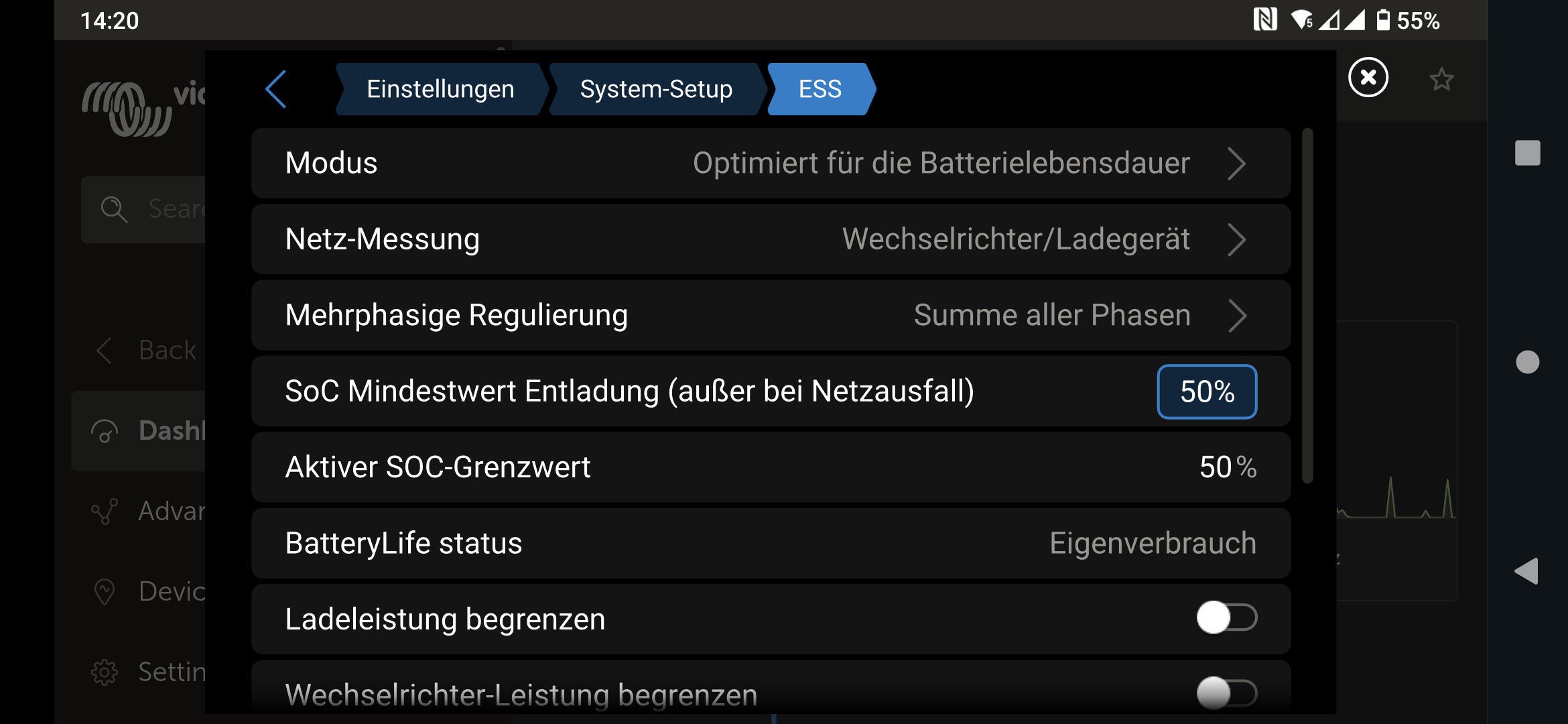

  • Ist der Modus “Optimized without battery live” der richtige Modus, damit der Cerbo rudimentär gesteuert werden kann? SolarManager sagt “der zweite Modus” bezogen auf dieses Bild.
    Oder meinen sie Modus “2”, das wäre ja dann laut Modbus Doku:
    0=self-consumption (battery-life);1=self-consumption;2=Keep charged;3=External control
    / “Keep charged”. In dem Modus wird sofort die Batterie vollgeballert, da wird nix vom SolarManager gesteuert

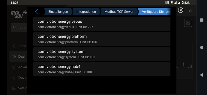

Ich nehme an, dass der SolarManager folgende Adressen des Victron System steuern will?
Wenn ich das mit dem Modbus richtig verstehen, dann muss dafür der Modbus Service com.victronenergy.settings auf dem Cerbo laufen.
Wenn ich im Cerbo die “available services” anschaue:
Dann fehlt der in der Liste.
Was tun?
Danke

Hier werden die verschiedenen “ESS Modi” beschrieben:
Ich gehe davon aus, dass mein Victron System für den SolarManager in Mode 2 konfiguriert sein muss.
Mode 1 “…runs automatically…”, Mode 2 “…but with added custom control doing time shifting…”, Mode 3 “…self implements their control loop…”
Wie bekomme ich jetzt mein System in den “Mode 2”?
Im ESS Manual sind “Modi” beschrieben:
Welches von denen ist der Mode 2? Der Optimized (without Battery Life)?
Wenn Mode 2 wie Mode 1 sein soll, nur mit mehr Kontrollmöglichkeit, warum wird dann hier nur in with/without BatteryLife unterschieden?
