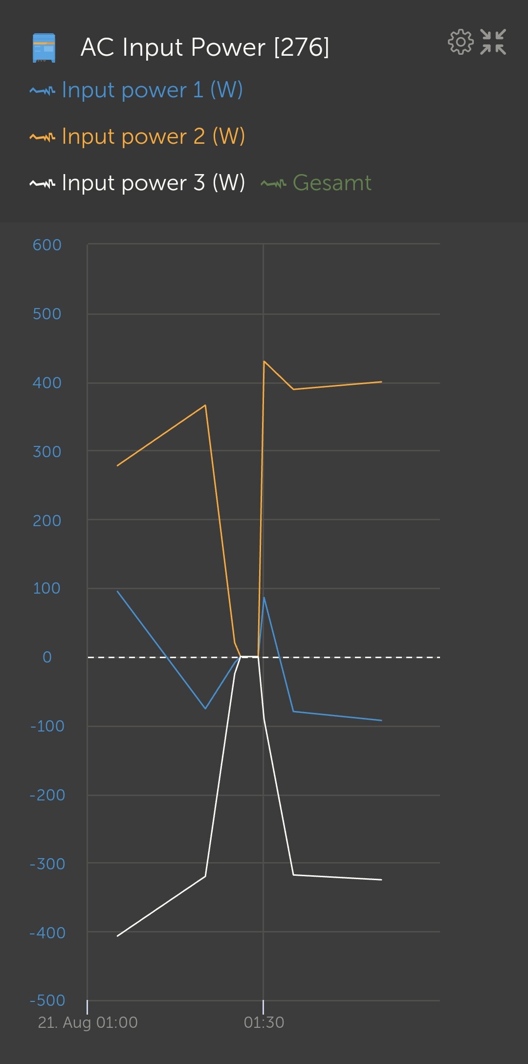

Im VRM-Log (Excel) sieht man letzter Eintrag mit VRM-ID 290 um 01:24:50, erster Eintrag mit ID 289 um 01:26:32. Dazwischen also der Netzausfall.
01:29 hingegen ist die Fehlermeldung Grid Lost im VRM-Alarmprotokoll. Diese Grid Lost Meldung erscheint immer zeitverzögert bei einem Netzausfall:
.Also ist das schon das selbe Ereignis.
Das kann man auch anders herum sehen… Wenn der Cerbo neu startet, gibt es auch kein “GRID”…
aber das lässt sich wohl im nachhinein nicht mehr genau klären…

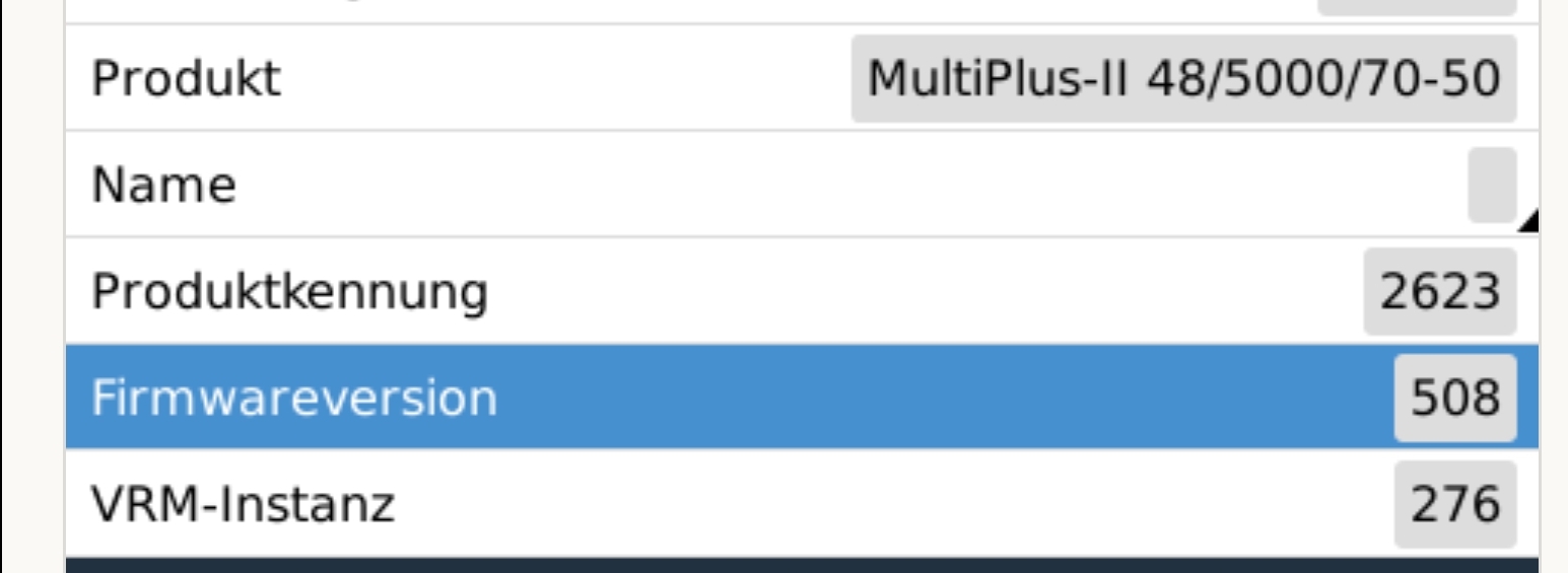

Danke, welche FW hast du auf den MP und Cerbo?
Ich hoffe die ist vom cerbo
GX-Device hat inzwischen 3.41 als Version.
Und der MP II hat Version 552
Kannst Du ja über VRM testen/anzeigen lassen.
Heute kurz vor 06:00 Uhr war bei mir auch ein kurzer “Netzausfall”. AC Out hat aber weiterhin funktioniert.
Lt. VRM war die Spannung auf AC In nicht weg. Die Frequenz ist kurz vor dem Ausfall angestiegen und war wahrscheinlich der Auslöser.
