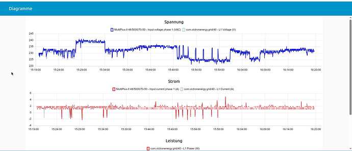

ich hab da einem anderen user aus dem sueden, muesste auch in spanien sein, geholfen, sein system so einzustellen, dass es sauber laeuft.
so sieht seine spannung aus:
und die schwankt maximal zwischen ca. 200V und 250V! im aktuellen diagramm allerdings sind es keine 50V, sondern nur knapp 20V spannungsschwankung!
das hat dazu gefuehrt, dass das system immer wieder das netz weggeschaltet hat! auch diese spanungsschwankungen koennen eine netzabschaltung bewirken, wenn die usv-funktion aktiviert ist!
