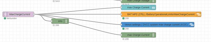

I showed him this image from my Node Red setup. I’m not entirely sure, but I think he was referring to the orange command here:
Is this a write command directly to the MP, and is its memory technology write-limited, like an EPROM or something?
I honestly don’t know why it writes to two places either, or why I set it up that way years ago??
Kind regards
‘orange parameter’ it is written in non-volatile memory, with limited amount of read/write actions, so it will break after a while.

dh. bei jeder Änderung (via Red Node auf die blauen DVCC Blöcke) wird auf den endlichen Speicher geschrieben…..
ich habe jetzt nochmal den Support von Victron angeschrieben, das lässt mir keine Ruhe.
Kann ich jetzt oder darf ich nicht die Werte per Node-Red ständig ändern….. ???
bei jeder Änderung weden diese in der settings.xml abgelegt. und nicht nur diese welche ich verändere.
Serze zumindest Filter Nodes davor, damit nur bei Wertänderung geschrieben wird znd nicht bei jedem Zyklus

ich kenne leider nur die moeglichkeiten, das ganze ueber dvcc zu machen, wobei jede aenderung der einstellungen sofort gespeichert wird, oder ueber die emulation eines bms. fuer den multi gibt es noch die moeglichkeit, das ganze ueber die vebus-battery-parameter zu machen, ob sich da die stromeinstellung dann auch auf die mppts auswirkt, weiss ich nicht, aber ich glaube nicht. wenn kein bms vorhanden ist, wird aber die maximale ladespannung von den mppts uebernommen und ich regele den ladestrom lieber ueber die ladespannung als ueber eine strombegrenzung.
du musst dich also entscheiden: dvcc mit speicherung aller aenderungen mindestens einmal in der minute oder du benutzt eine variante, bei der nichts gespeichert wird oder du beschraenkst die aenderungen auf ein minimum, da die settings.xml normalerweise sowieso mindestens 1-2 mal am tag gespeichert wird. zumindest wenn die vrm-verbindung aktiviert ist.
eine weitere variante waere es, die bms-einstellungen zu aendern, aber das geht bei vielen nicht, wie z.B. pylontech und das muss dann fuer jedes bms gemacht werden!
in meinem flow steuert die function 10 den ladestrom abhaengig von verschiedenen parametern. die aktuelle version arbeitet zwischen 8 und 16 uhr mit der ladezeit. ein hoher soc bedeutet dann eben, dass von anfang an nur mit einem niedrigen ladestrom geladen wird!
aber vieleicht kannst du victron ja dazu ueberreden, aenderungen der dvcc-einstellung ueber node red garnicht oder nur einmal am tag zu speichern.

die blauen Nodes sind die Infos die vom BMS über Ve.Can kommen. Wo wird die direkte Verbindung zum Cerbo unterbrochen, dass dieser nicht die Werte sofort übernimmt? Dann schreibst du auf die gelben Nodes, die sind Variablen des Akku Nodes? Was ist der Akku Node? was ist der “Virtual Device”, gibt es dazu ein Plugin odgl.?
Offtopic: oft sieht man den Wald vor lauter Bäumen nicht ! Was ich brauche ist mein 2. ESS MP2 System, welches mir nur die Batterie lädt, auszubremsen. Das kann ich doch schon ganze einfach machen! Warum - weil das 2. ESS per Mqtt Batterie die Werte bekommt, na die brauch ich ja einfach nur verändern. Mann so einfach…. dazu mache ich aber einen eigenen Thread auf, dieser soll diese Thematik weiter verfolgen.
hallo,
der akku ist das gelbe node ohne verbindung und ueber die gelben nodes werden die werte des akkus gesetzt.
die werte werden vom cerbo immer direkt uebernommen, nur muss man unter dvcc einstellen, dass jetzt das neue virtuelle bms benutzt wird, anstatt des can-bus-bms, das muss natuerlich angeschlossen bleiben, da die werte davon je benoetigt werden!
die dafuer noetigen nodes sind auf dem gx bereits ab einer bestimmten firmware vorhanden.
im einfachsten fall erstellst du auf beiden systemen ein virtuelles bms, uebernimmst die daten vom can-bus-bms, einmal direkt und einmal ueber mqtt und begrenzt den ladestrom einfach prozentual fuer die systeme, also z.B. ein system 70% und das andere 30%.
alternativ kannst du auch noch den ladestrom vom ersten system abrufen und vom ccl abziehen, so dass das 2. system nur noch den bis zum ccl fehlenden strom ergaenzen darf.
wie gesagt, das funktioniert sehr gut, allerdings regele ich den ladestrom ueber die spannung, denn die muss ich dann nicht so viel aendern, wenn sich andere werte aendern. obwohl es in dem fall auch kein problem ist, wenn sich der ccl schnell aendert. zur sicherheit wuerde ich auf dem 2. system nur ca. 90% des moeglichen ccl eintragen oder einfach einen festwert abziehen, immerhin gibt es ja noch die regelverzoegerung!
