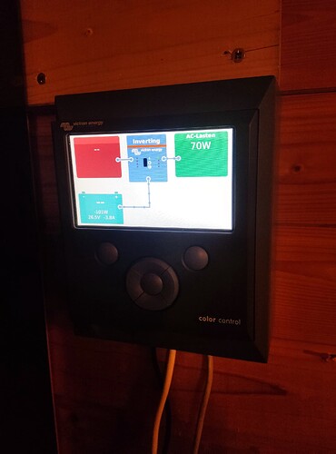

Hallo, ich hoffe es kann mir jemand helfen. Ich habe einen neuen Easysolar II GX 24/3000 gekauft. Es handelt sich um eine Offgrid Inselanlage. Alle Komponenten zusammengefügt und gehofft das die Grundfunktionen funktionieren. Es ist leider so das mit angezeigt wird das eine Last auf AC Out ist. Ich habe allerdings keine Verbraucher angeschlossen. Der Automat der AC Leitung ist auch deaktiviert, kein Strom da. Trotzdem habe ich immer zwischen 50-70 Watt Verbrauch angezeigt. Abnahme auf der Batterie sogar noch mehr. Das wird mir im Color Control angezeigt, in der Victron Connect App und auch im VE Configure. Leider kann ich in der Connect App auch keine Einstellungen des Multiplus vornehmen, ich habe offensichtlich keine Rechte, es wird ein Passwort verlangt. Wie gesagt neu gekauft beim Händler. Auch die Kommunikation MK3 dürfte nicht funktionieren, ich kann Update machen.

Leider wird mir auch die PV Leistung im Color Control nicht angezeigt.Ist mittels VE Bus und VE Direct mit dem Easysolar verbunden.

Ich habe den Easysolar jetzt vom CCGX getrennt, alles vom Strom bzw Batterie getrennt. Wieder angeschlossen. PV und Batterie an den Easysolar. Bewusst alles weggelassen wie Sicherungen usw. alle möglichen Fehlerquellen auszuschließen. Mir wird wieder eine AC Last angezeigt. Kein Verbraucher angeschlossen. Hat dafür wer eine Erklärung?
