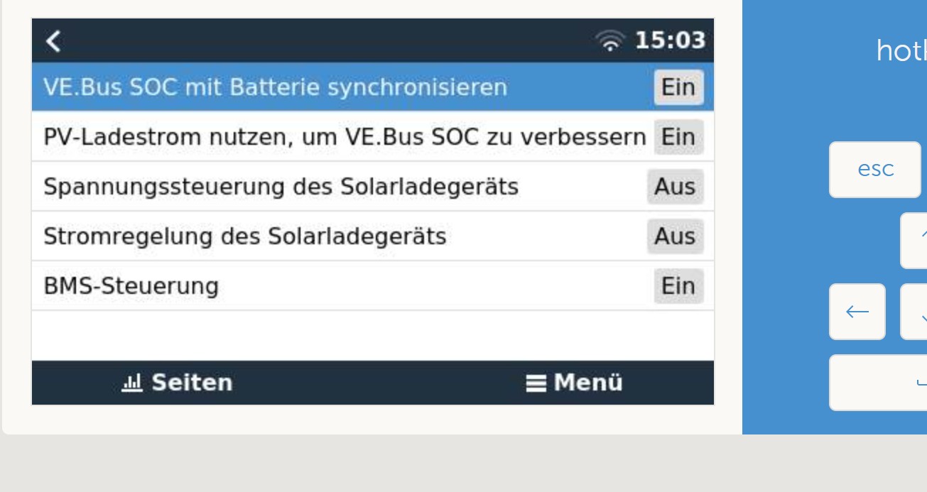

Priorisierung Solar/Wind habe ich nicht bewusst aktiviert. Du meinst das Symbol links unten? Das ist ab und zu sichtbar, jetzt im Moment sogar rot mit Pfeil, siehe Bild. Im Dashboard finde ich “PV Ladestrom nutzen, um VE.Bus SOC zu verbessern” ist “ein”, kann ich aber nicht abwählen. Ist es das, was gemeint ist?

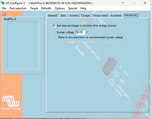

Stell doch bitte mal den Schalter auf Off. Falls es in Victron Conect nicht geht (Passwort erforderlich), dann probiere es bitte mit VE.Configure.

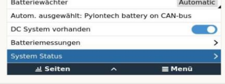

Warum hast du den Schalter DC Loads aktiviert? Den brauch man nur bei DC Verbrauchern/Ladegeräten

danke für den Tip, die Priorisierung Solar ist aktiviert. Daran müsste es liegen, die Solaranlagen sieht der MP2 nicht, also geht er in Standby und wartet….
Ich finde nur den Schalter nicht in der Konsole wie in deinem Post, ich habe nur das hier, und das sind keine Schalter nur Anzeigen.

Ich habs dann über die VEconfig versucht: (hab keinen MK3, mache die Fernabfrage) Haken rausgenommen, Datei gespeichert (nur zu Kontrollzwecken) und Veconfig. geschlossen und hochgeladen. Im lokal gespeicherten Kontrollfile ist der Haken weg, aber nicht im MP2! Auch nicht nach Neustart. Beim erneuten Herunterladen ist er wieder da.

Also ich eben mal den Schalter ein und wieder ausgeschaltet, nach dem erneuten öffnen des Files waren die Einstellungen wie vorher gesetzt.
Du hast sicher gesehen, dass es jeweils ein neues File erzeugt wird, nicht dass du das alte hochgeladen hast.
Warum du den Schalter nicht ändern kannst, kann ich dir leider nicht erklären

Die Menüs die du zeigst habe ich in meinem GX Gerät nicht und decken sind aber ziemlich mit denen hier

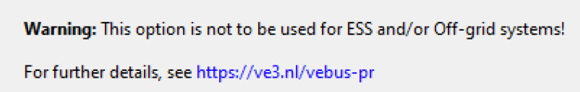

Die “Solar & Wind Priorität” darf NICHT zusammen mit dem ESS Assistenten benutzt werden!
Das steht auch in der Anleitung und es kommt auch ein Hinweis dazu, wenn man diese Option aktiviert!
Ich vermute ein Bedienungsfehler beim Bearbeiten/speichern der Einstellungen.
VE.config muss nach dem bearbeiten der Einstellungen einfach nur geschlossen werden, da kommt dann ein Dialog in dem gefragt wird, ob man die Einstellungen speichern will.
An DirkW: DC-Lasten: war nur eine temporäre und ratlose Spielerei, in der Hoffnung , dass das irgendwas bewirkt. Hats natürlich nicht und ist schon wieder raus.
An Matthias Lange: war vermutlich ein Versehen/Fehlbedienung. Ich bin ja 6 Monate ohne Datenverbindung zur Batterie gut gefahren, damals noch alles mit Manual schön langsam eingerichtet. Jetzt kam ein Update von Victron mit der neu eingerichteten Datenverbindung der Batterie zusammen und da hab ich die Konfig aus dem Kopf durchgeklickt - entweder den Haken versehentlich gesetzt oder nicht rausgemacht.
Und was mich am meisten Zeit gekostet hat: ich hatte in Erinnerung, VEconf speichert gleich im Victron. Heute ist mir beim 10. mal runterladen der Konfig der uploadbutton daneben aufgefallen und die neue Datei im Explorer. Dann wurde mir auch klar, was DirkW mit dem alten File und dem Hochladen gemeint hat.
