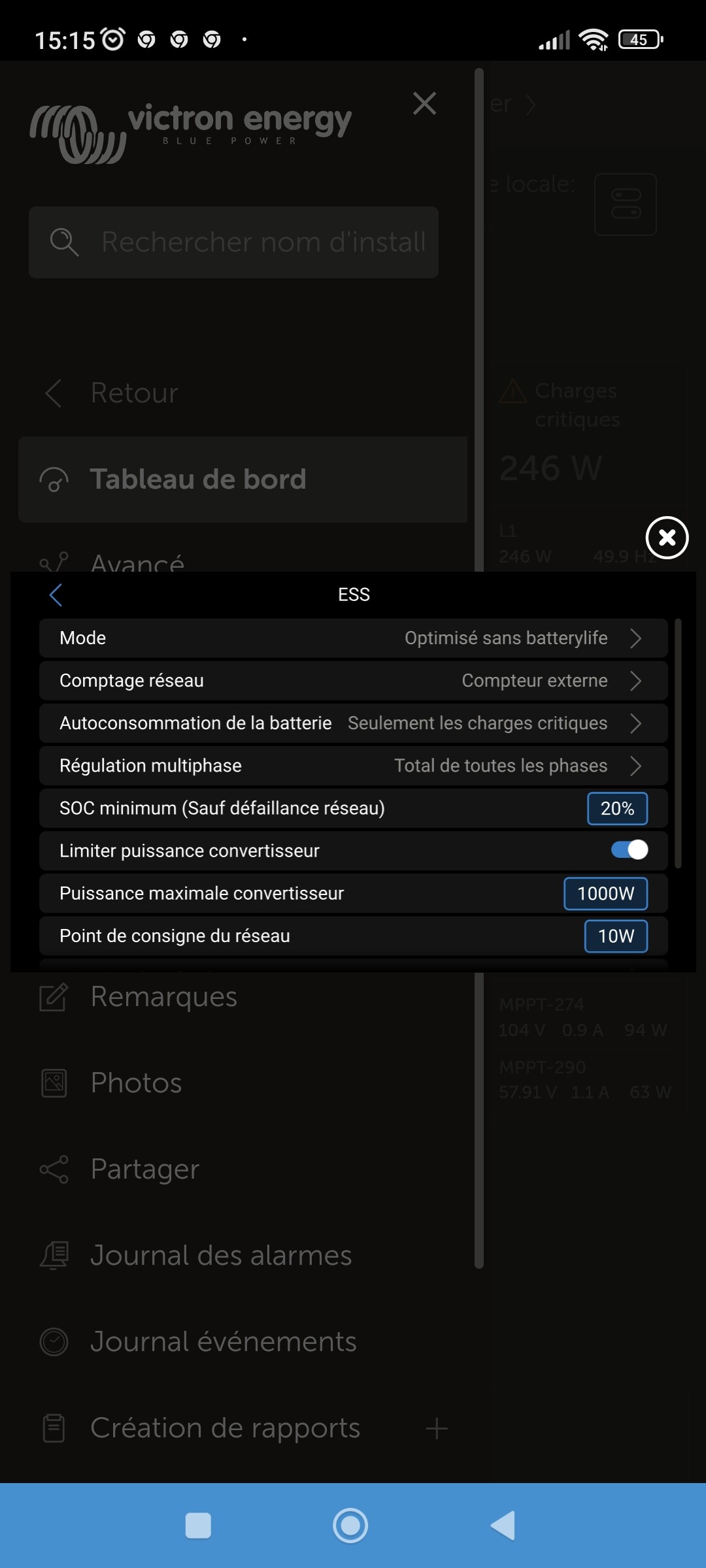

Par exemple quand j’ai une charge essentielle de 200 w et que mes PV DC son a 180 w logiquement les batterie ne devrait ce décharger que d’environ 20 w mes elle ce décharge de 220 w. Pourtant les réglages me semble bon.
Alors oui il y a une charge sur m’a ligne 1 mes les réglages devrait empêcher cette décharge vers les charges non essentielles.
Et cela fonctionne mes pas correctement car seulement environ 200w et réinjecter vers l’ac in.

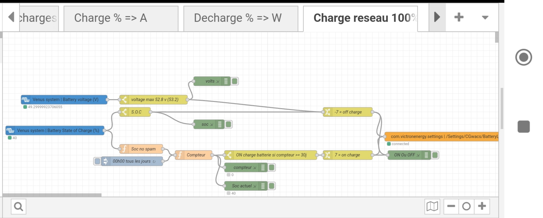

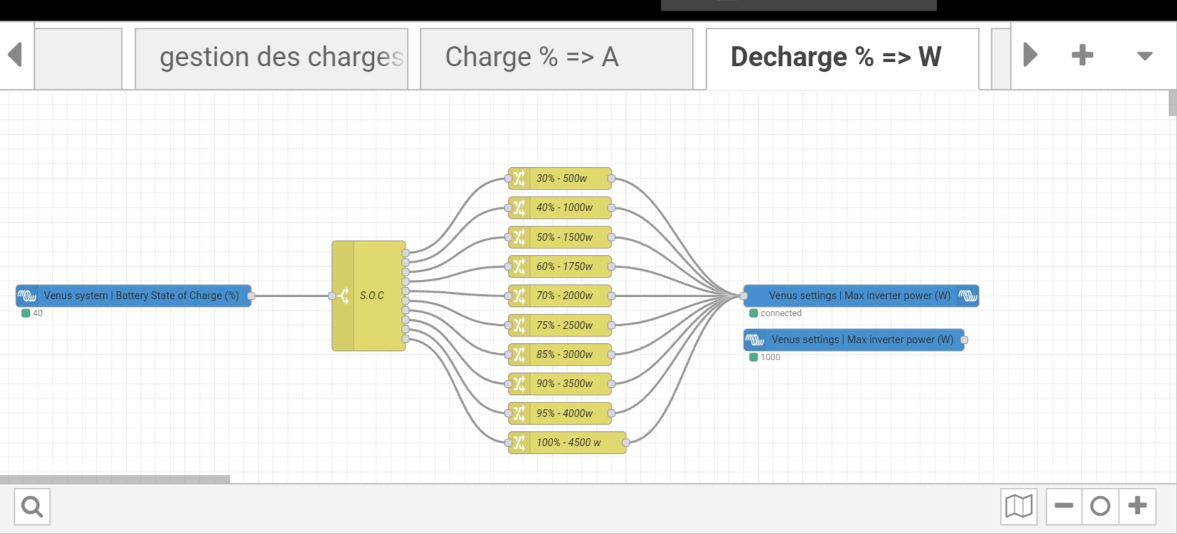

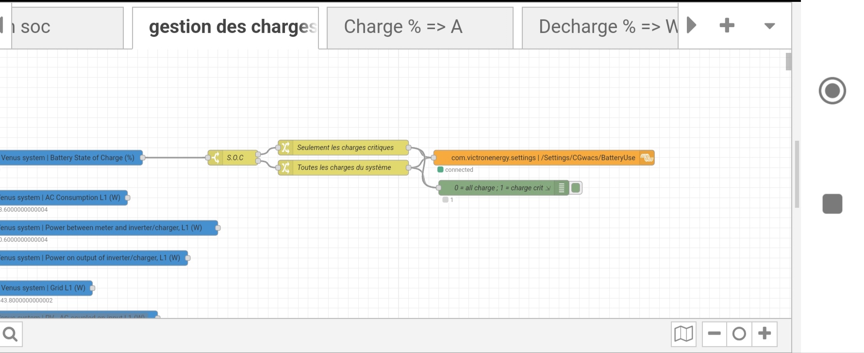

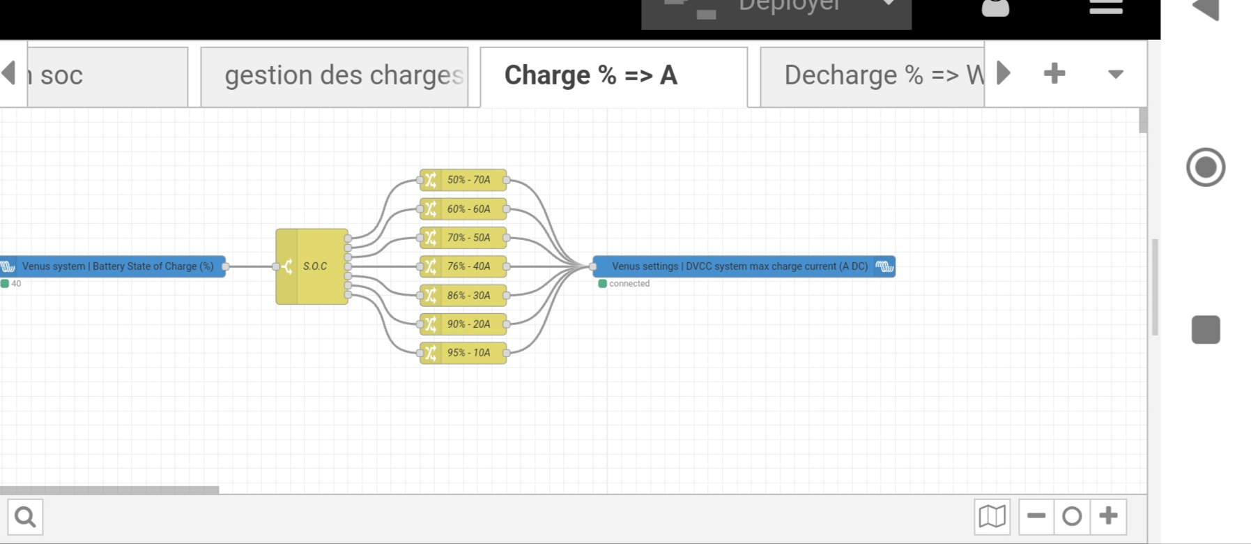

Après j’ai pas mal d’automatisation dans node red mes je ne vois pas ce qui peut créé cette décharge de la batterie vers l’ac in.

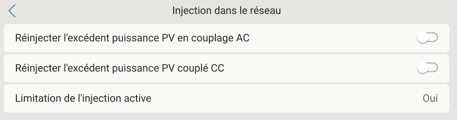

Je viens de relire ton message et je vois une chose qui pourrait justifier le comportement du système.
La documentation ESS précise que l’injection dans le réseau doit être désactivée.
Peux-tu confirmer que l’injection dans le réseau est désactivée ?
Compte-tenu des chiffres affichés sur ta première image, j’ai l’impression que la production AC et DC servent à essayer d’équilibrer le réseau conformément à la consigne réseau, 10W. Vu qu’il n’y a pas assez d’énergie produite pour équilibrer le réseau, la batterie devrait combler le manque d’énergie sauf que la batterie ne peut alimenter que les charges critiques. Donc, son énergie 286W sert à alimenter les 253W des charges critiques. En empêchant l’injection à partir des productions DC et/ou AC, l’énergie produite par ces systèmes ne sera plus comptabilisées pour essayer d’équilibrer le réseau.
A tout ça, il y a un effet de bord important à prendre en considération. Lorsque la batterie sera pleinement chargée, si l’injection est désactivée, aucune énergie ne sera envoyée sur le réseau.
Effectivement Quentin tu as raison mon couplage cc et activer, je vais le désactiver pour voir comment cela réagis sans.
Et cela doit corrige mon petit soucis je vais créé une automatisations sous node red pour gérer l’état par rapport au soc pour garder l’injection pour les beau jours.
