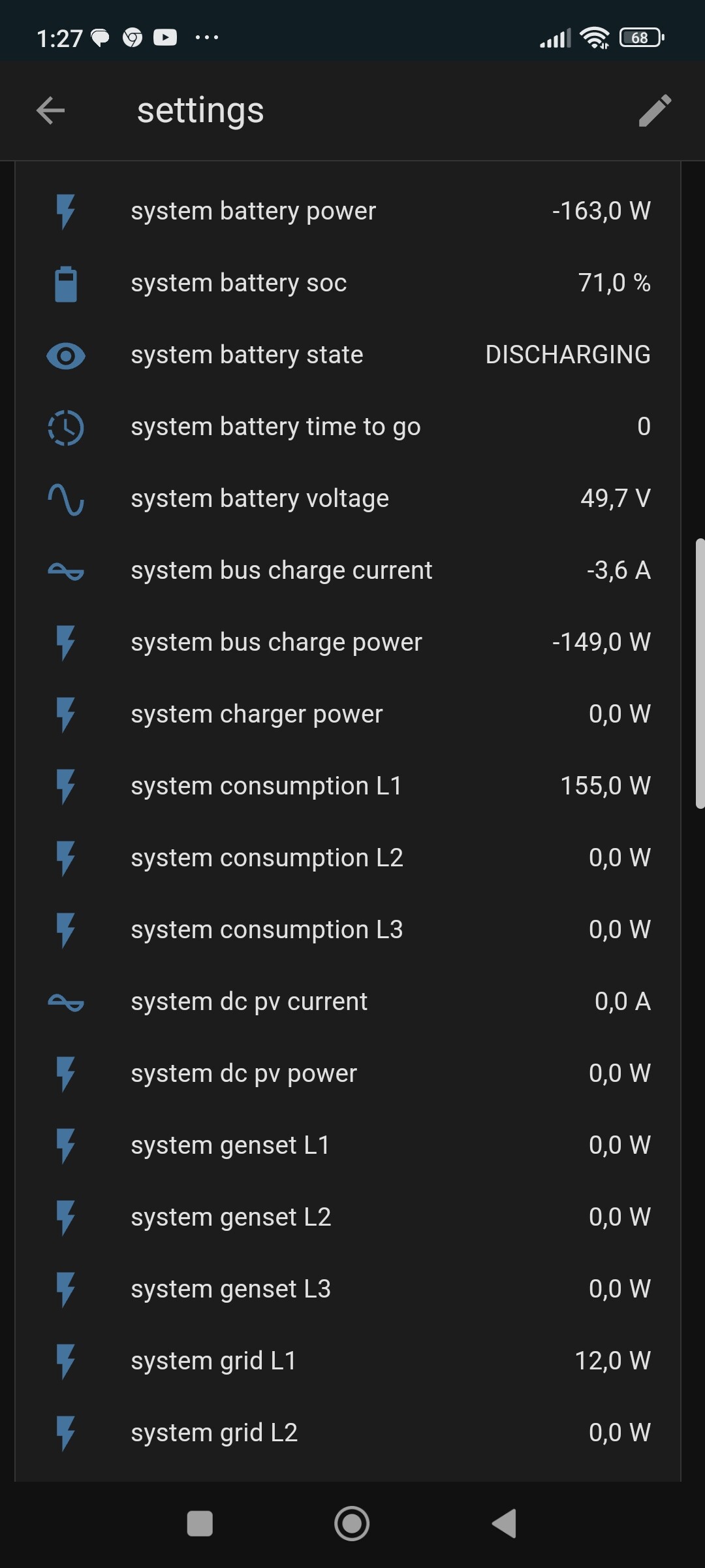

Oui il y a une intégration victron pour récupère toutes les infos du gx.
Ha demande une prise en main pour bien débuter mes une fois que tu as bien compris c’est le top pour tout gérer autant pour les chauffes eau via sonde de t°c ou autre ou la gestion solaire.

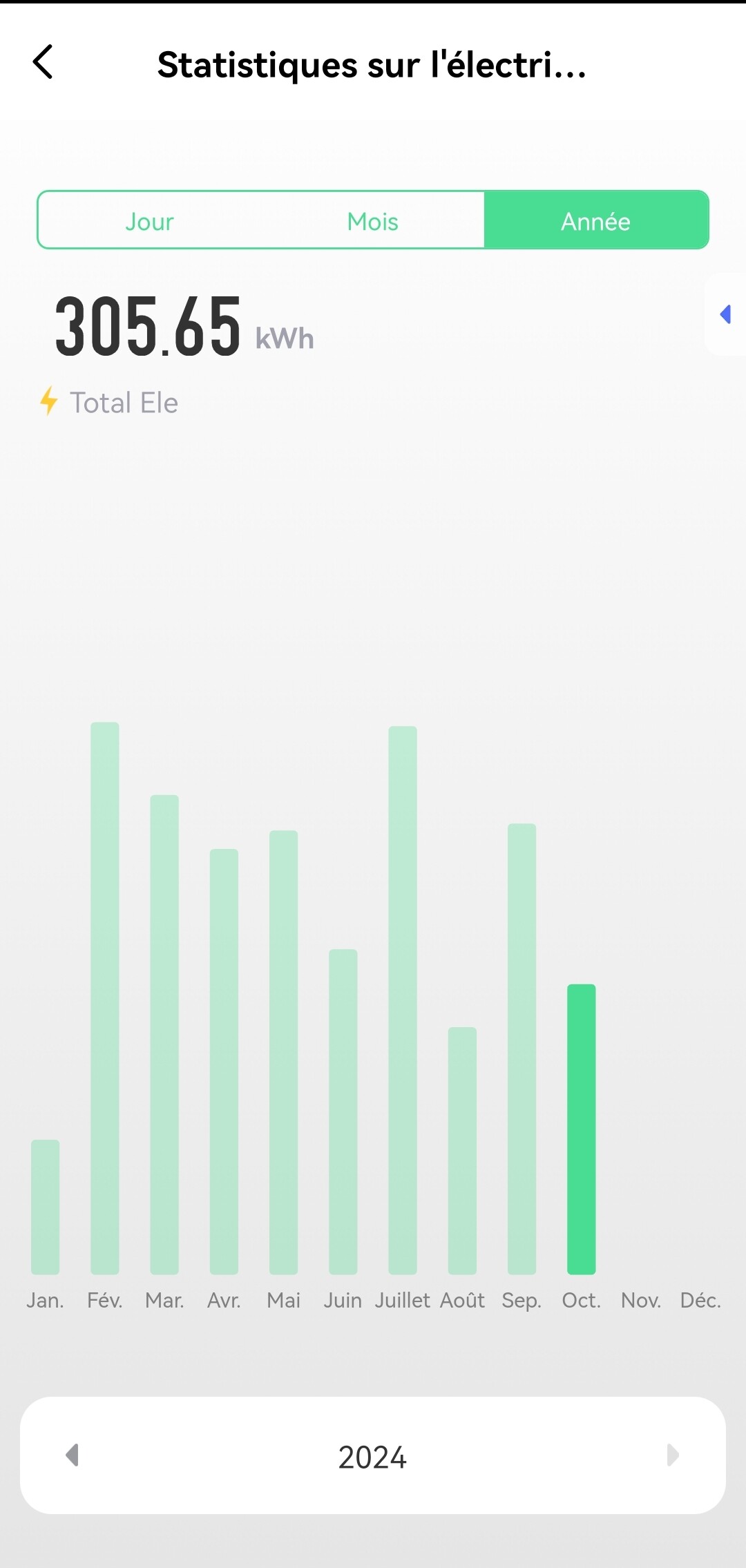

Bonjour garrol, de mon côté j’utilise des disjoncteur connecté qui compte l’énergie. Donc impeccable quand 1 seul appareil par ligne, type chauffe eau etc
Salut Steffout, je viens de voir le Ha green, j’ai peur qu’il soit un peu léger pour piloter tous mes appareils, j’en ai 35 environ. J’aimerais un système qui puisse me permettre pourquoi pas de traiter un flux vidéo. Je vais creuser cela

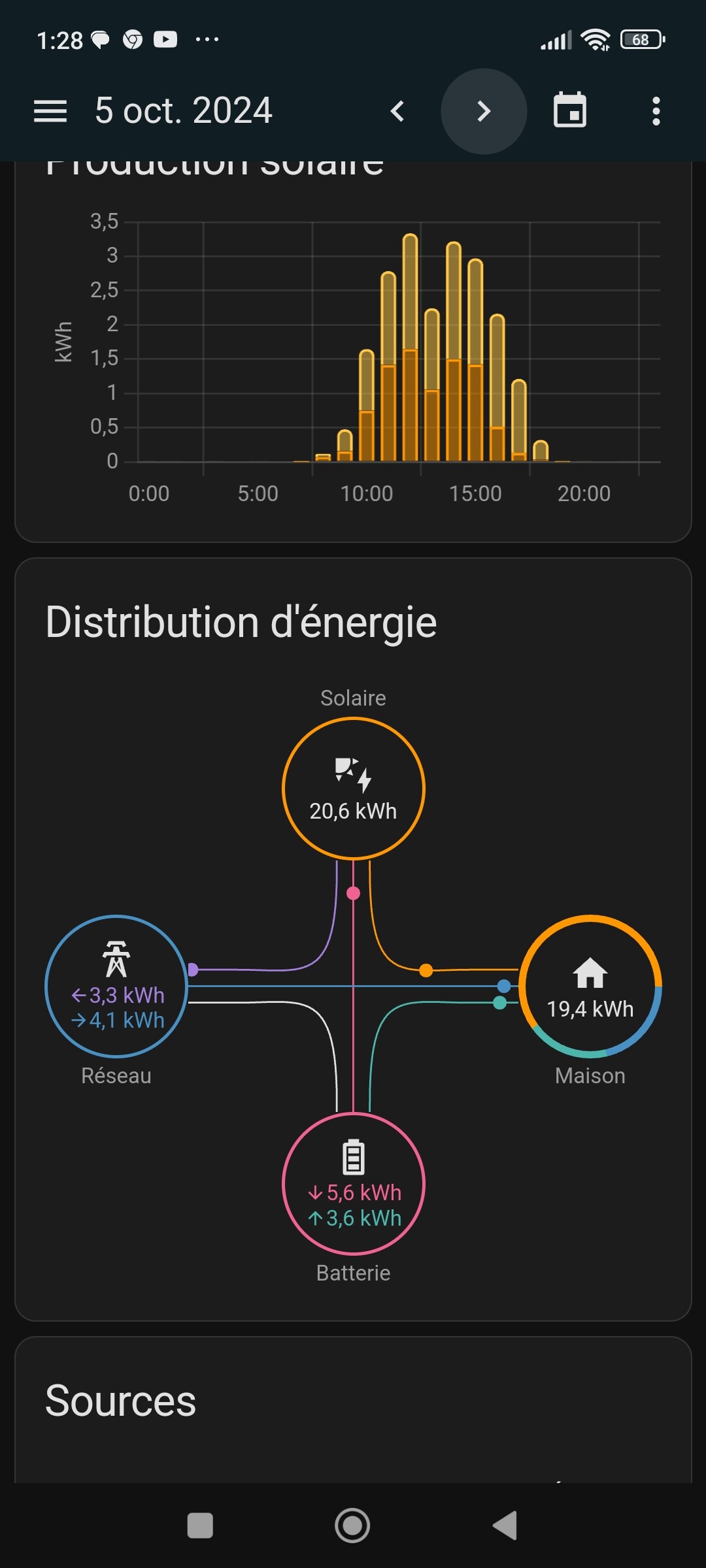

J’utilise un mélange de tous sa c’est l’avantage de ha, avoir des appareils domotique de toutes marque et pouvoir les piloté par rapport à tes besoins.
L’onglet énergie est très fait pour suivre tout sa.
