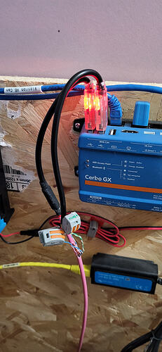

Pour l’installation d’un Multiplus II Victron, je dois mettre un ET112 sur mon arrivée EDF et mon installation se trouve à 35m de la TGBT.
Pour mon installation solaire qui est aussi à 35m de la TGBT, j’ai passé un câble réseau cat6 (chaque paire est isolée) pour installer mon DDSU666 pour la production solaire qui est relié à la box gestionnaire des panneaux solaires en RS485 et ça fonctionne très bien. (35m entre box et TGBT)
Pour mettre mon ET112 près de la TGBT, est-ce que je peux utiliser mon câble réseau ? puisque pour l’instant je n’utilise que 3 fils.
Merci pour vos réponses
Pierre-Yves
I do not see why not, use two wires in a single twisted pair i.e. blue + blue/white.
