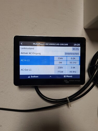

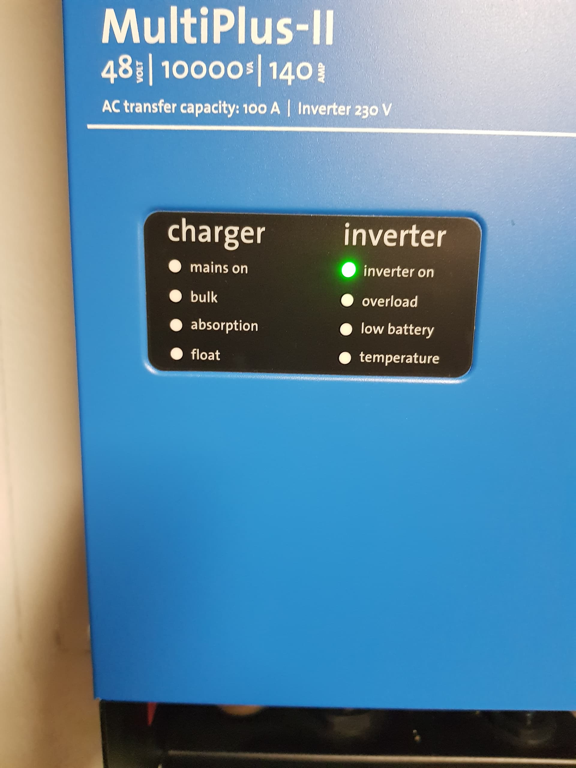

Hallo, der Test war erstmal gut aber der Generator liefert kein Strom, obwohl er 234 Volt anzeigt und 50Herz.
Was kann das sein?
Lg
hallo,
dein multi hat den generator nicht zugeschaltet und laeuft im inverterbetrieb. hast du den multi auf ein oder auf inverter only stehen?
hast du irgendwelche assistenten auf dem multi installiert?
tschuess
Hallo, VRM ?
hallo,
die assistenten sind im mp2 installiert, damit kann man auch ac-in trennen.
tschuess
hallo,
geh mal auf den multi, wie ist der schalter eingestellt?
tschuess
