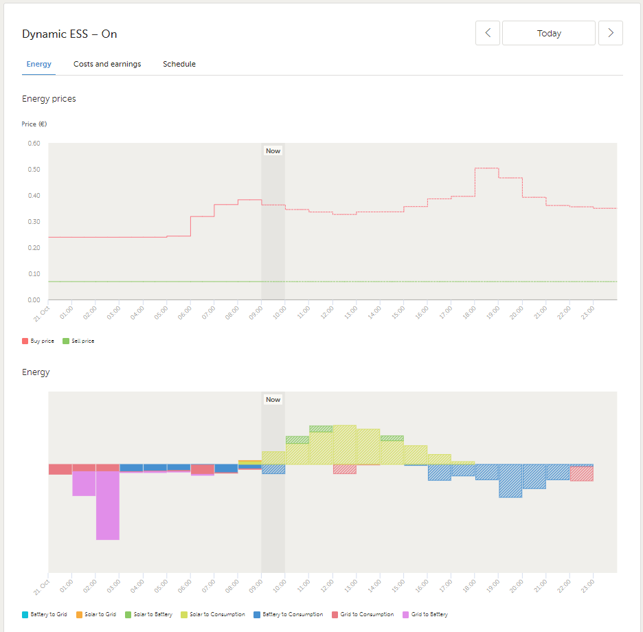

Heute Nacht wurden die Batterien zwei Stunden geladen und dann die Stunden danach wieder entladen - obwohl der Strompreis fast gleich geblieben ist - das macht dann keinen Sinn aufgrund der Verluste:
Da hätte er dann von 3 bis 6 Uhr weiter aus dem Grid ziehen sollen, um die Batterieverluste zu vermeiden…
Stattdessen hat er dann von 6 bis 7 Uhr aus dem Grid gezogen, obwohl da der Strompreis teurer war als die Stunden davor :frowning:

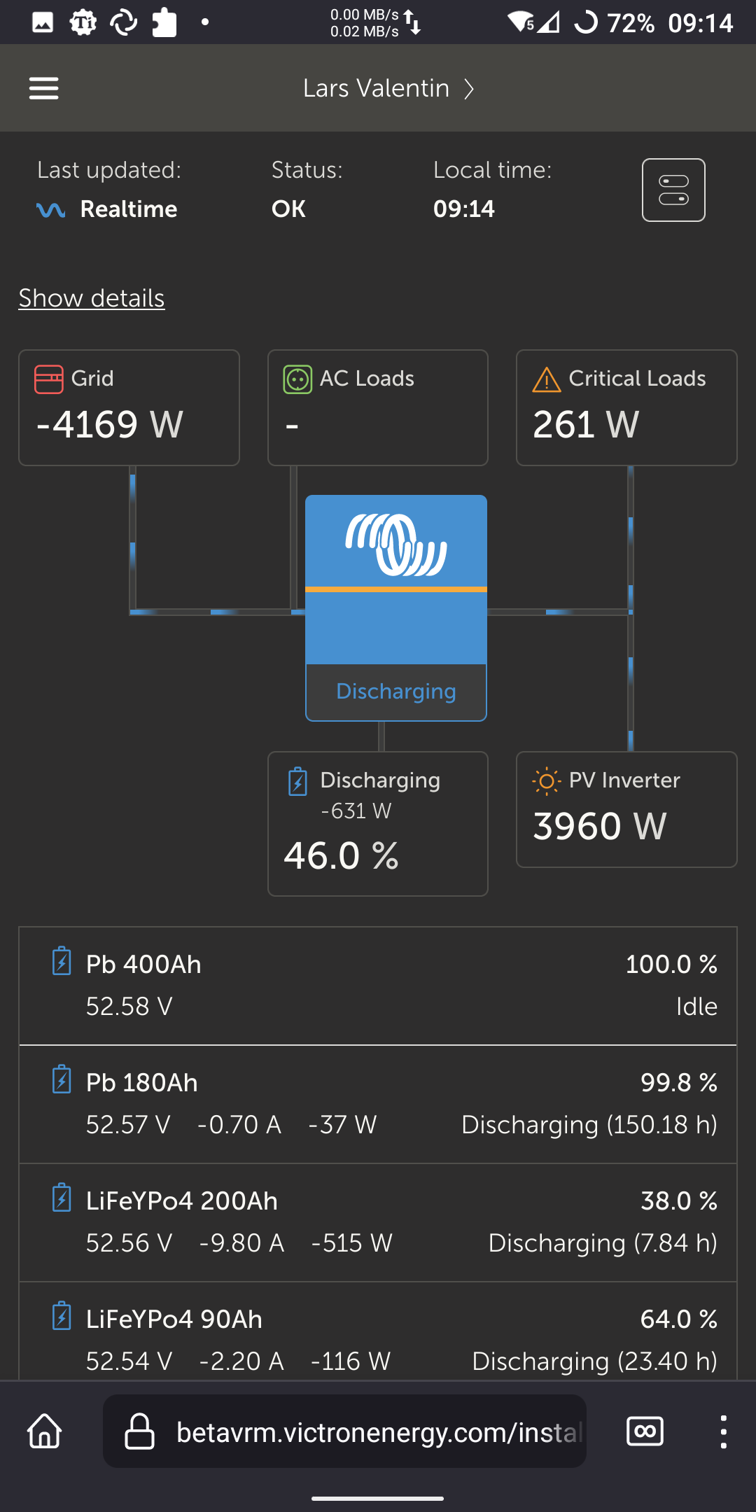

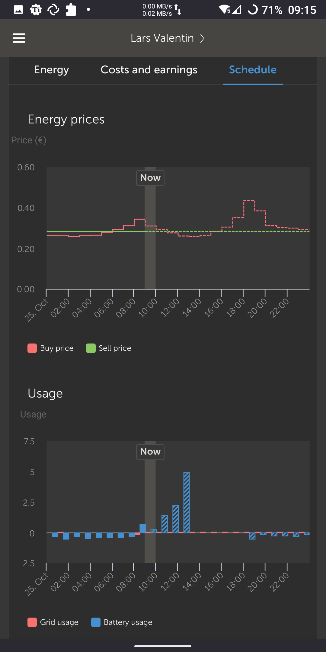

DESS wurde um 8:40 aktiviert, PV produzierte schon ca. 1kW. Batterie wird ab 9:00 aus dem Netz geladen PV wird ins Netz eingespeist. ?!?
Du hast ja aber auch einen extrem hohen Verkaufspreis. Ist das so richtig?
