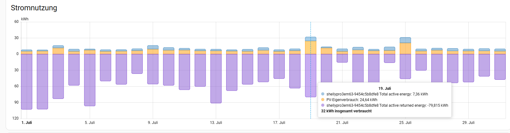

Vielen Dank für eure Antworten. Also der Juli sah so bei mir aus:
So durchschnittlicher Tagesverbrauch ca. 10 Kwh ausser das EAuto hängt dran dann brauch ich auch mal ca. 30 kwh.
Lila ist eingespeiste Menge. Blau ist Netzbezug und Gelb ist Eigenverbraucht von der PV.
